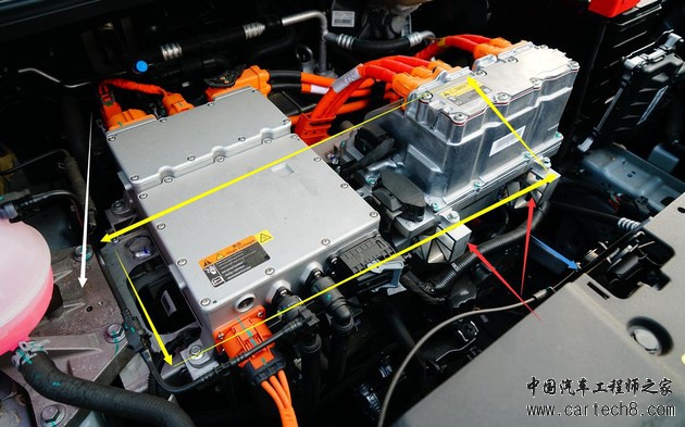

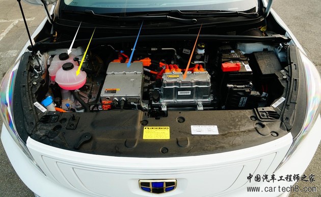

上图为帝豪GSe动力舱细节特写。
蓝色箭头:“2合1”高压配电总成(充电机和分线盒)
橘色箭头:驱动电机控制系统
白色箭头:动力电池组件液热管理系统散热管路补液壶
黄色箭头:驱动电机、电机控制器、“2合1”高压配电总成以及空调共用的散热系统补液壶
仔细分辨后发现,帝豪GSe搭载的驱动电机控制模块在硬件架构,与帝豪EV系列适配的同型零件并未发生改变,反而是“2合1”高压配电总成发生了改变。

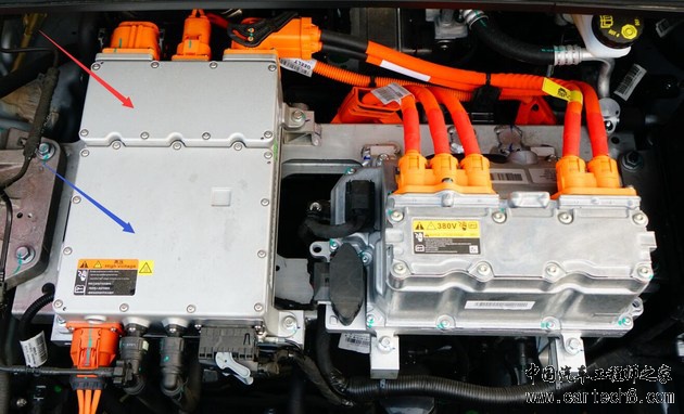

上图为帝豪GSe“2合1”高压配电总成细节特写。
红色箭头:高压配电盒
蓝色箭头:充电机
一个总成两组盖板的细节预示着,“2合1”高压配电总成在硬件层面进行了整合,却在功能属性上进行了又一次“分散”布设。

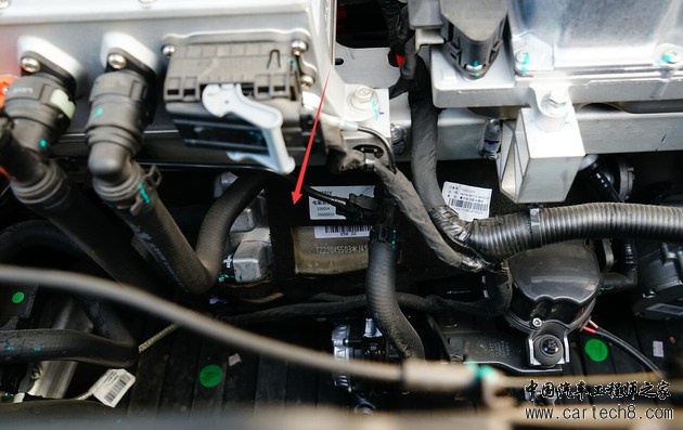

帝豪GSe适配的最大输出功率120千瓦驱动电机外壳包裹了一层降噪衬套(红色箭头),这种设定从第2代帝豪EV300就有。其目的为的是降低行车以及馈电时,驱动电机产生的啸叫噪音。

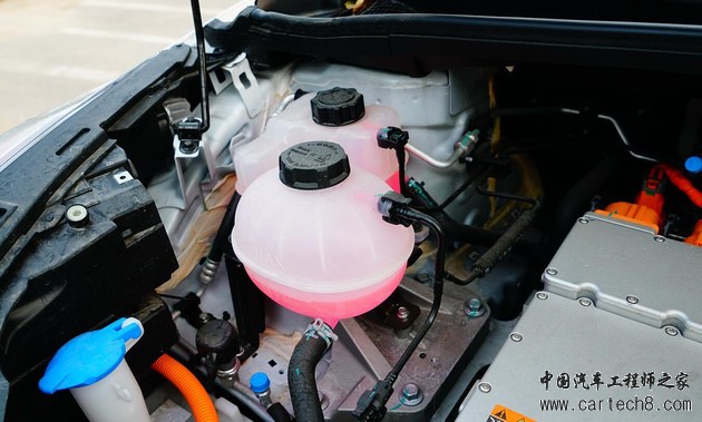

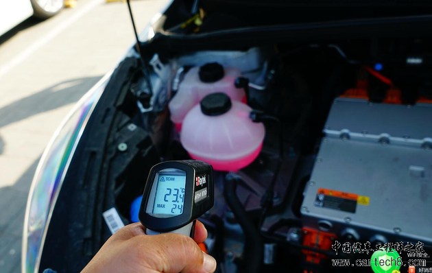

上图为帝豪GSe动力电池热管理系统和驱动电机、电机控制系统、“2合1”高压配电总成和空调散热管路补水液特写。
其中,动力电池热管理系统散热管路施加的压力,小于驱动电机散热管路。这说明,吉利注意到不同的散热伺服系统,被施加不同压力和不同冷却液流速,可以达到精准控制温度(伺服目标)并降低动力电池非驱动用电耗。

上图为帝豪GSe动力舱内电驱动系统支撑组件细节特写。
白色箭头:轻量化的铝制悬置
黄色箭头:承载“2合1”高压配电总成和驱动电机控制模块的铝合金框架
红色箭头:镂空处理过的铝合金前端支架
蓝色箭头:固定在前纵梁下端的,H型钢制副车架前部的铝合金加强梁(这点十分重要)

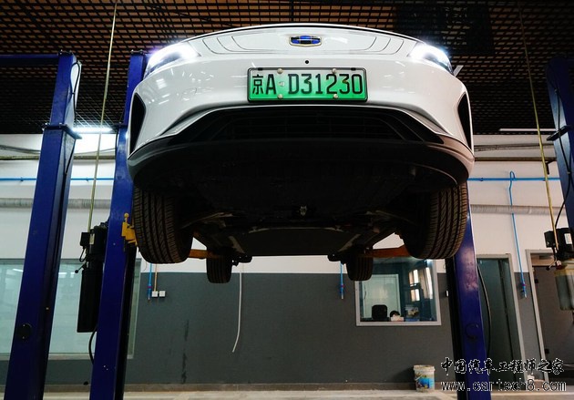

将帝豪GSe整车抬升,便于观察悬架和动力电池技术状态。

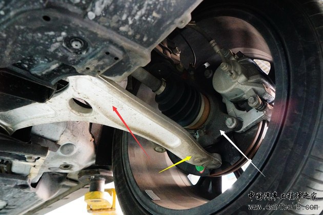

帝豪GSe前悬架由钢制H型副车架(含2条铝合金加强梁)+铝合金材质下摆臂+减震器总成组成,属于麦弗逊架构。
红色箭头:铝合金下摆臂
黄色箭头:下球销和下摆臂一体化
白色箭头:钢制转向节

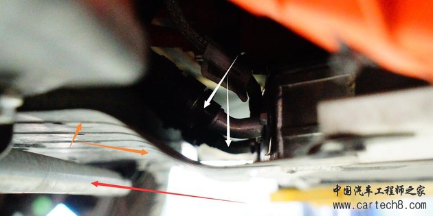

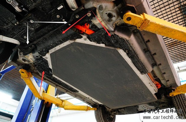

上图为帝豪GSe中置的动力电池组件细节特写。
相对吉利帝豪EV系列适配钢制动力电池壳体最大不同的是,帝豪GSe适配的动力电池下壳体(包括固定锚点)换成铝合金材质。动力电池前端、两侧各加装1组塑料护板(红色箭头所指),用来遮盖电池液冷进出管接口和动力线缆。
白色箭头:固定在H型副车架的电池前端保护组件

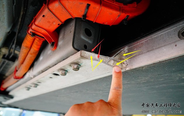

上图为帝豪GSe的动力电池与车身焊接固定锚点细节特写。
铝合金电池下壳体与镂空的固定锚点一体化设定(红色箭头),为了降低行驶产生的风噪,在固定锚点镂空处填充了密封胶(黄色箭头)。

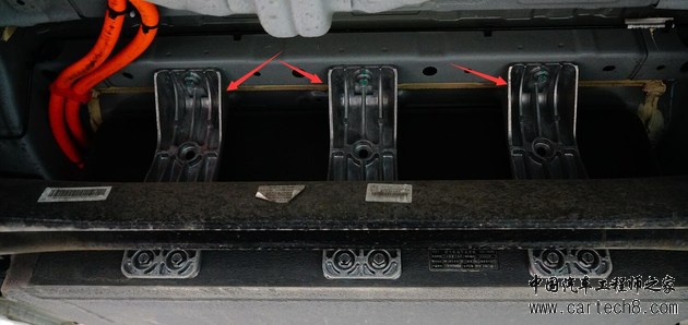

上图为帝豪GSe动力电池组件后端铝合金材质固定锚点。
这3组铝合金固定锚点,也被用在帝豪EV450电池组件后端。帝豪GSe适配的铝合金动力总成悬置,铝合金悬架,铝合金电池壳体以及固定件,说明吉利在整车轻量化层面迈出了重要一步。

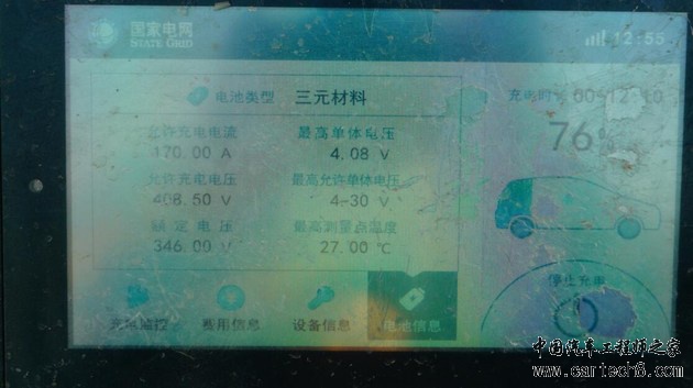

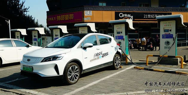

在地表温度23摄氏度左右的北京秋天,笔者驾驶帝豪GSe行驶1小时候剩余电量76%,使用国家电网安装快充桩充电。
备注:在这座快充场站,依旧有3台冀R牌照的燃油车占用充电车位。
帝豪GSe起始电流从32安起跳,经过3分钟后蹿升至107安,电芯温度从27摄氏度逐步上升到30摄氏度,然后降低至29摄氏度。需要注意的是,在电芯温度变化的过程中,充电电流没有明显变化,保持在103-107安。
这说明,帝豪GSe动力电池热管理系统在快充时介入,当电芯温度从27摄氏度升至30摄氏度,由电子水泵带动的循环系统为电芯降温,全过程没有采取限制或降低快充电流的做法。在保证充电速度前提,让电池电芯处于“恒温”环境安全工作。
帝豪GSe还针对其主动温控系统进行了升级,升级后的2.0温控系统保留了对电池加热与散热两方面主动控制范围,并且在此基础上,帝豪GSe通过在电机和电池组之间增加一组开关阀体,可以利用电动机产生的多余热量为电池升温,而散热时则采取空调冷媒散热。电池组内部电芯通过导热片将多余热量传导至温控环路上,进行冷热交换,从而实现温度控制。帝豪GSe这套主动温控系统可以保证其在零下40-20摄氏度均可以进行快速充电(充电电流根据环境温度和车辆温度自动调节)
