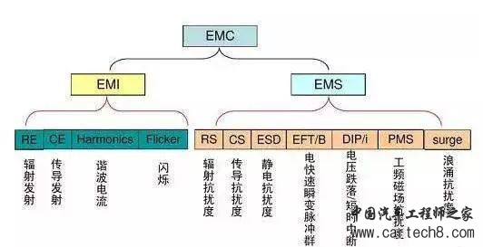

电磁兼容(Electromagnetic Compatibility,简称EMC)。指设备或系统在其电磁环境中能正常工作且不对该环境中任何事物构成不能承受的电磁干扰的能力。
电磁兼容测试在新能源汽车中的必要性
EMC包括两个方面的要求:一方面是指设备在正常运行过程中对所在环境产生的电磁干扰不能超过一定的限值,即所谓的电磁干扰(Electromagnetic Interference,简称EMI)。
另一方面是指设备对所在环境中存在的电磁干扰具有一定程度的抗扰度,即所谓的电磁抗干扰(Electro Magnetic Susceptibility,简称EMS)。

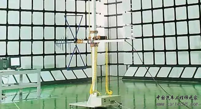

EMC测试及新标准
针对电动汽车的电磁兼容,国际上制定出严格的行业标准。汽车EMC的标准,包括整车、零部件、IC的EMC标准。
整车EMC测试及标准包括:
整车对外干扰,整车辐射干扰;整车抗干扰,整车辐射抗干扰。
零部件EMC测试:
零部件对外干扰,零部件抗干扰,
