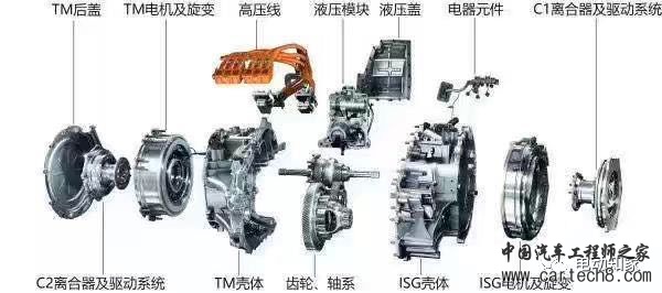

另外,对于技术难度,我相信荣威在现有的平台上,应该还是比较有经验的,能够克服的。后驱两档箱方案,其实就是荣威550混动车型的小改款架构而已(P1的ISG电机➕P2.5的85kw驱动电机,内部采用2档箱),不过这也是从另一个方面承认了荣威混动系统的失败,这套混动系统仅仅只是充分的利用了纯电动的功能,没有发挥出发动机的优势,发动机反而成为了附属品。到目前为止,我们还未拆解过后驱Marvel X的变速箱,但是应该和荣威550的变速箱是一样的,采用液压控制系统控制拨叉和离合器,下图是550的结构图。
