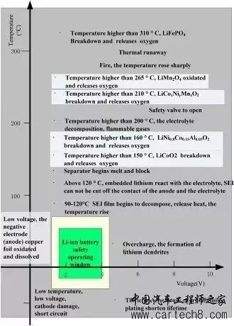

当温度过高时,会给电池的寿命造成不利影响。当温度高至一定程度,则可能造成安全问题。
如图所示图1中,当温度为90~120 ℃时,SEI 膜将开始放热分解,而一些电解质体系会在较低温度下分解约69℃。当温度超过120℃,SEI 膜分解后无法保护负碳电极,使得负极与有机电解质直接反应,产生可燃气体将。
当温度为130 ℃,隔膜将开始熔化并关闭离子通道,使得电池的正负极暂时没有电流流动。当温度升高时,正极材料开始分解(LiCoO 2 开始分解约在150 ℃,LiNi0.8Co0.15Al0.05O2在约160 ℃,LiNixCoyMnzO2 在约210℃,LiMn2O4 在约265 ℃,LiFePO4在约310℃)并产生氧气。
当温度高于200℃时,电解液会分解并产生可燃性气体,并且与由正极的分解产生的氧气剧烈反应,进而导致热失控。在0℃以下充电,会造成锂金属在负极表面形成电镀层,这会减少电池的循环寿命。
过低的电压或者过放电,会导致电解液分解并产生可燃气体进而导致潜在安全风险。过高的电压或者过充电,可能导致正极材料失去活性,并产生大量的热;普通电解质在电压高于4.5 V时会分解。
为了解决这些问题,人们试图开发能够在非常恶劣的情况下进行工作的新电池系统,另一方面,目前商业化锂离子电池必须连接管理系统,使锂离子电池可以得到有效的控制和管理,每个单电池都在适当的条件下工作,充分保证电池的安全性、耐久性和动力性。
电池管理系统定义
电池管理系统的主要任务是保证电池系统的设计性能,可以分解成如下三个方面:
1)安全性,保护电池单体或电池组免受损坏,防止出现安全事故;
2)耐久性,使电池工作在可靠的安全区域内,延长电池的使用寿命;
3)动力性,维持电池工作在满足车辆要求的状态下。锂离子电池的安全工作区域如图1所示。
图1为锂离子电池的安全操作窗口

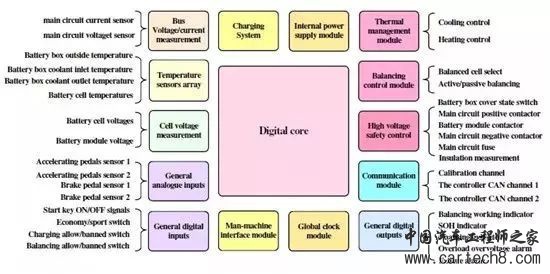

BMS由各类传感器、执行器、控制器以及信号线等组成,为满足相关的标准或规范,BMS应该具有以下功能。
1)电池参数检测。包括总电压、总电流、单体电池电压检测(防止出现过充、过放甚至反极现象)、温度检测(最好每串电池、关键电缆接头等均有温度传感器)、烟雾探测(监测电解液泄漏等)、绝缘检测(监测漏电)、碰撞检测等。
2)电池状态估计。包括荷电状态(SOC)或放电深度(DOD)、健康状态(SOH)、功能状态(SOF)、能量状态(SOE)、故障及安全状态(SOS)等。
3)在线故障诊断。包括故障检测、故障类型判断、故障定位、故障信息输出等。故障检测是指通过采集到的传感器信号,采用诊断算法诊断故障类型,并进行早期预警。
电池故障是指电池组、高压电回路、热管理等各个子系统的传感器故障、执行器故障(如接触器、风扇、泵、加热器等),以及网络故障、各种控制器软硬件故障等。电池组本身故障是指过压(过充)、欠压(过放)、过电流、超高温、内短路故障、接头松动、电解液泄漏、绝缘降低等。
4)电池安全控制与报警。包括热系统控制、高压电安全控制。BMS诊断到故障后,通过网络通知整车控制器,并要求整车控制器进行有效处理(超过一定阈值时BMS也可以切断主回路电源),以防止高温、低温、过充、过放、过流、漏电等对电池和人身的损害。
5)充电控制。BMS中具有一个充电管理模块,它能够根据电池的特性、温度高低以及充电机的功率等级,控制充电机给电池进行安全充电。
6)电池均衡。不一致性的存在使得电池组的容量小于组中最小单体的容量。电池均衡是根据单体电池信息,采用主动或被动、耗散或非耗散等均衡方式,尽可能使电池组容量接近于最小单体的容量。
7)热管理。根据电池组内温度分布信息及充放电需求,决定主动加热/散热的强度,使得电池尽可能工作在最适合的温度,充分发挥电池的性能。
8)网络通讯。BMS需要与整车控制器等网络节点通信;同时,BMS在车辆上拆卸不方便,需要在不拆壳的情况下进行在线标定、监控、自动代码生成和在线程序下载(程序更新而不拆卸产品)等,一般的车载网络均采用CAN总线技术。
9)信息存储。用于存储关键数据,如SOC、SOH、SOF、SOE、累积充放电Ah数、故障码和一致性等。车辆中的真实BMS可能只有上面提到的部分硬件和软件。每个电池单元至少应有一个电池电压传感器和一个温度传感器。
对于具有几十个电池的电池系统,可能只有一个BMS控制器,或者甚至将BMS功能集成到车辆的主控制器中。对于具有数百个电池单元的电池系统,可能有一个主控制器和多个仅管理一个电池模块的从属控制器。
对于每个具有数十个电池单元的电池模块,可能存在一些模块电路接触器和平衡模块,并且从控制器像测量电压和电流一样管理电池模块,控制接触器,均衡电池单元并与主控制器通信。根据所报告的数据,主控制器将执行电池状态估计,故障诊断,热管理等。
10)电磁兼容。由于电动车使用环境恶劣,要求BMS具有好的抗电磁干扰能力,同时要求BMS对外辐射小。电动汽车BMS软硬件的基本框架如图2所示。
图2 车载BMS的软硬件基本框架

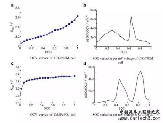

(1)电动汽车的电池组有数百个电芯的串联连接,需要许多通道来测量电压。由于被测量的电池电压有累积电势,而每个电池的积累电势都不同,这使得它不可能采用单向补偿方法消除误差。
图3 OCV曲线和每毫伏电压的SOC的变化(在25℃测量,休息时间3小时)
(2)电压测量需要高精度(特别是对于C / LiFePO 4 电池)。SOC估算对电池电压精度提出了很高的要求。这里我们以C / LFP和LTO / NCM型电池为例。
图3显示了电池C / LiFePO 4 和LTO / NCM 的开路电压(OCV)以及每mV电压对应的SOC变化。从图中我们可以看到LTO / NCM的OCV曲线的斜率相对陡峭,且大多数SOC范围内,每毫伏的电压变化对应的最大SOC率范围低于0.4%(除了SOC 60~70%)。
因此,如果电池电压的测量精度为10mV,那么通过OCV估计方法获得的SOC误差低于4%。因此,对于LTO / NCM电池,电池电压的测量精度需要小于10 mV。
但C / LiFePO 4OCV曲线的斜率相对平缓,并且在大多数范围内(除了SOC < 40%和65 ~80%),每毫伏电压的最大相应SOC变化率达到4%。因此,电池电压的采集精度要求很高,达到1 mV左右。
目前,电池电压的大部分采集精度仅达到5 mV。目前,电池的电压和温度采样已形成芯片产业化,表1比较了大多数BMS所用芯片的性能。

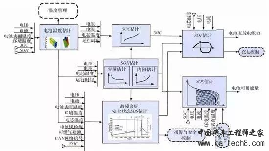

电池状态包括电池温度、SOC(荷电状态估计)、SOH(健康状态估计)、SOS(安全状态估计)、SOF(功能状态估计)及SOE(可用能量状态估计)。
各种状态估计之间的关系如图4所示。电池温度估计是其他状态估计的基础,SOC 估计受到SOH 的影响,SOF 是由SOC、SOH、SOS 以及电池温度共同确定的,SOE 则与SOC、SOH、电池温度、未来工况有关。
图4 BMS状态估计算法框架

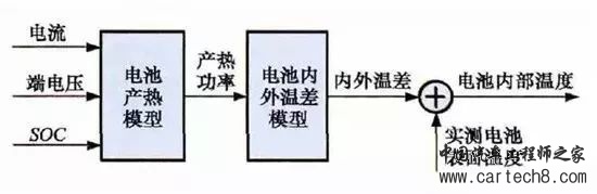

温度对电池性能影响较大,目前一般只能测得电池表面温度,而电池内部温度需要使用热模型进行估计。常用的电池热模型包括零维模型(集总参数模型)、一维乃至三维模型。
零维模型可以大致计算电池充放电过程中的温度变化,估计精度有限,但模型计算量小,因此可用于实时的温度估计。一维、二维及三维模型需要使用数值方法对传热微分方程进行求解,对电池进行网格划分,计算电池的温度场分布,同时还需考虑电池结构对传热的影响(结构包括内核、外壳、电解液层等)。一维模型中只考虑电池在一个方向的温度分布,在其他方向视为均匀。二维模型考虑电池在两个方
向的温度分布,对圆柱形电池来说,轴向及径向的温度分布即可反映电池内部的温度场。二维模型一般用于薄片电池的温度分析。三维模型可以完全反映方形电池内部的温度场,仿真精度较高,因而研究较多。
但三维模型的计算量大,无法应用于实时温度估计,只能用于在实验室中进行温度场仿真。为了让三维模型的计算结果实时应用,研究人员利用三维模型的温度场计算结果,将电池产热功率和内外温差的关系用传递函数表达,通过产热功率和电池表面温度估计电池内部的温度,具有在BMS中应用的潜力。图5所示为电池内部温度的估计流程。
图5 电池内部温度估计流程

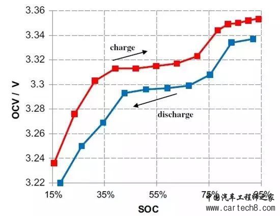

3)开路电压(OCV)法
锂离子电池的荷电状态与锂离子在活性材料中的嵌入量有关,与静态热力学有关,因此充分静置后的开路电压可以认为达到平衡电动势,OCV 与荷电状态具有一一对应的关系,是估计荷电状态的有效方法。
但是有些种类电池的OCV 与充放电过程(历史)有关,如LiFePO4/C电池,充电OCV与放电OCV 具有滞回现象(与镍氢电池类似),并且电压曲线平坦,因而SOC估计精度受到传感器精度的影响严重,这些都需要进一步研究。
开路电压法最大的优点是荷电状态估计精度高,但是它的显著缺点是需要将电池长时静置以达到平衡,电池从工作状态恢复到平衡状态一般需要一定时间,与荷电状态、温度等状态有关,低温下需要数小时以上,所以该方法单独使用只适于电动汽车驻车状态,不适合动态估计。

如果电池模型参数已知,则很容易找到电池OCV。然后使用通过实验得出的OCV-SOC查找表,可以容易地找到电池SOC。研究人员使用这种方法,并分别采取RINT模型,一阶RC,二阶RC模型,发现使用二阶RC模型的最大估计误差是4.3%,而平均误差是1.4%。
图6充放电C/的LiFePO的OCV曲线4(在25℃测量,休息时间3小时)

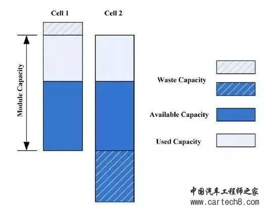

电池组由多节电池串并联组成,由于电池单体间存在不一致性,成组后的电池组SOC 计算更为复杂。由多个电芯并联连接的电池模块可以被认为是具有高容量的单个电池,并且由于并联连接的自平衡特性,可以像单个电池一样估计SOC。
图7 电池模块的无用容量和剩余容量(以2个电池的电池模块为例)
在串联连接条件下,粗略的估计电池模块的SOC也可以像单体电池一样,但考虑到电池的均匀性,情形会有些不同。假设电池模块中每个单体电池的容量和SOC是已知的。如果有一个非常高效且无损的能量均衡装置,则电池模块的SOC:
其中,SOCM 表示电池模块的SOC,SOCi 表示第i个电池单元的SOC,Ci 表示第i个电池单体的容量。如果平衡装置不是那么有效,真正的电池模块的SOC与该平衡装置的实际性能有关。
如果只有耗散式的被动均衡功能或者没有均衡功能,则电芯中存在一部分无法利用的容量如图6所示,并且随着电池差异性的加剧,这种浪费的容量的比例会越来越大。因此,电池模块的容量表示为:
