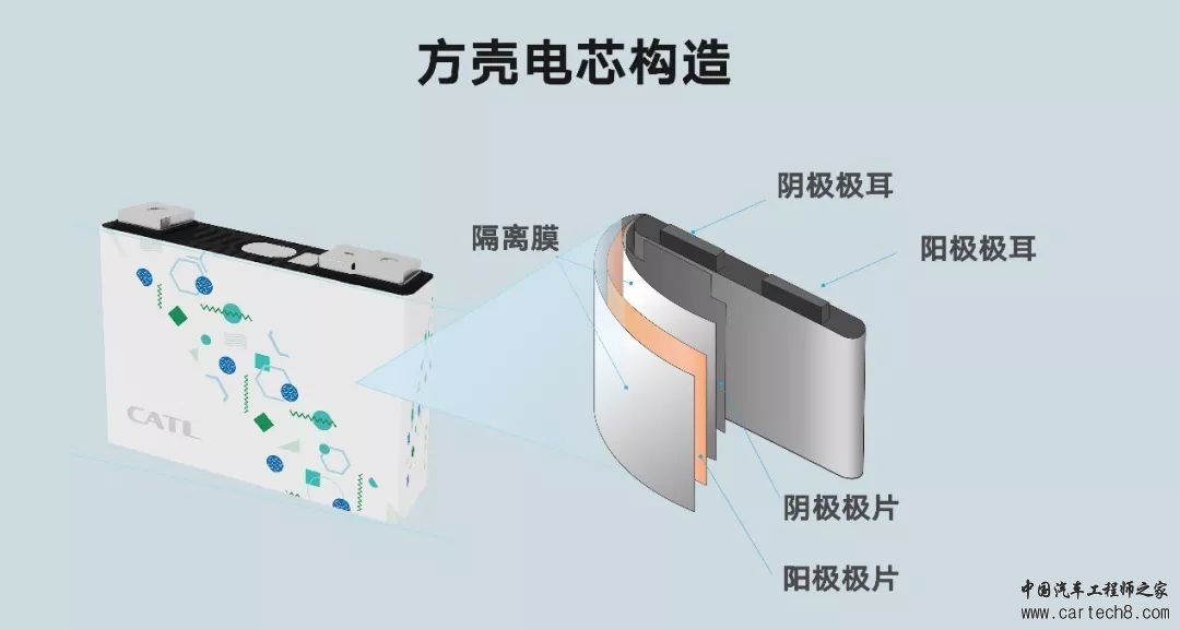

究竟是什么限制了锂电池的能量密度?电池背后的化学体系是主要原因难逃其咎。
一般而言,锂电池的四个部分非常关键:正极,负极,电解质,膈膜。正负极是发生化学反应的地方,相当于任督二脉,重要地位可见一斑。
图3. 方壳电芯结构图

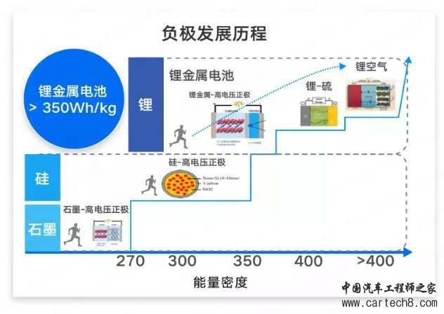

硅碳负极
硅基负极材料的比容量可以达到4200mAh/g,远高于石墨负极理论比容量的372mAh/g,因此成为石墨负极的有力替代者。
目前,用硅碳复合材料来提升电池能量密度的方式,已是业界公认的锂离子电池负极材料发展方向之一。特斯拉发布的Model 3就采用了硅碳负极。
在未来,如果想要百尺竿头更进一步——突破单体电芯350Wh/kg的关口,业内同行们可能需要着眼于锂金属负极型的电池体系,不过这也意味着整个电池制作工艺的更迭与精进。
图6. 锂离子电池电池体系的高能化发展趋势

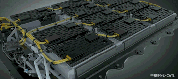

电池包的成组考验的是电池“攻城狮“们对单体电芯和模组排兵布阵的能力,需要以安全性为前提,最大程度地利用每一寸空间。
电池包的“瘦身”主要有以下几种方式。
优化排布结构
从外形尺寸方面,可以优化系统内部的布置,让电池包内部零部件排布更加紧凑高效

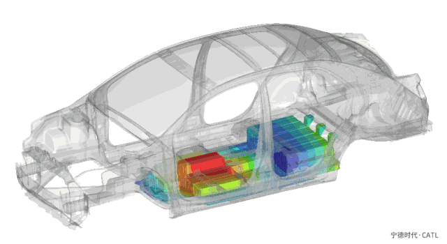

整车一体化设计
整车一体化设计与整车结构设计通盘考虑,尽可能共享、共用结构件,例如防碰撞设计,实现极致的轻量化
图7. 整车集成模态仿真
图8. 整车集成模态仿真
