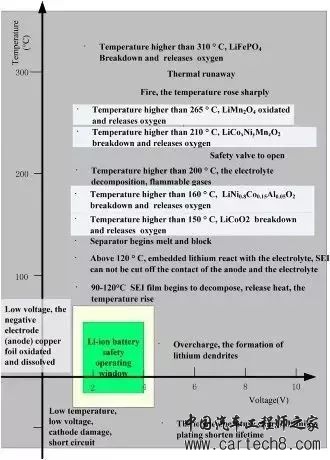

如图所示图1中,当温度为90~120 ℃时,SEI 膜将开始放热分解,而一些电解质体系会在较低温度下分解约69℃。当温度超过120℃,SEI 膜分解后无法保护负碳电极,使得负极与有机电解质直接反应,产生可燃气体将。
当温度为130 ℃,隔膜将开始熔化并关闭离子通道,使得电池的正负极暂时没有电流流动。当温度升高时,正极材料开始分解(LiCoO 2 开始分解约在150 ℃,LiNi0.8Co0.15Al0.05O2在约160 ℃,LiNixCoyMnzO2 在约210℃,LiMn2O4 在约265 ℃,LiFePO4在约310℃)并产生氧气。
当温度高于200℃时,电解液会分解并产生可燃性气体,并且与由正极的分解产生的氧气剧烈反应,进而导致热失控。在0℃以下充电,会造成锂金属在负极表面形成电镀层,这会减少电池的循环寿命。

3)动力性,维持电池工作在满足车辆要求的状态下。锂离子电池的安全工作区域如图1所示。
图1为锂离子电池的安全操作窗口

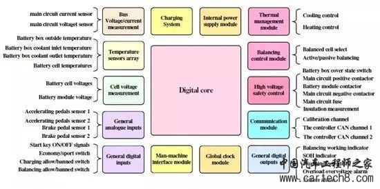

10)电磁兼容。由于电动车使用环境恶劣,要求BMS具有好的抗电磁干扰能力,同时要求BMS对外辐射小。电动汽车BMS软硬件的基本框架如图2所示。
图2 车载BMS的软硬件基本框架

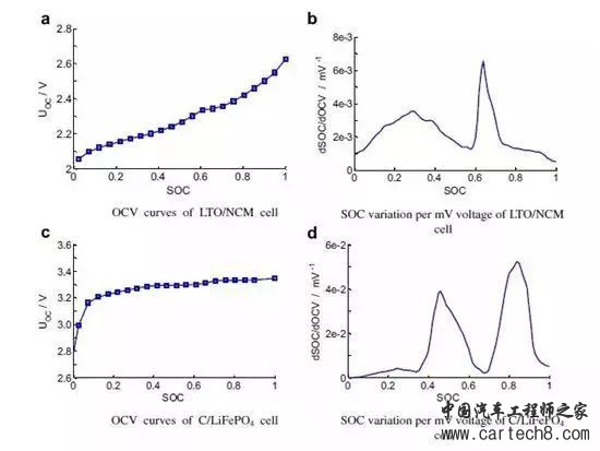

图3 OCV曲线和每毫伏电压的SOC的变化(在25℃测量,休息时间3小时)
(2)电压测量需要高精度(特别是对于C / LiFePO 4 电池)。SOC估算对电池电压精度提出了很高的要求。这里我们以C / LFP和LTO / NCM型电池为例。
图3显示了电池C / LiFePO 4 和LTO / NCM 的开路电压(OCV)以及每mV电压对应的SOC变化。从图中我们可以看到LTO / NCM的OCV曲线的斜率相对陡峭,且大多数SOC范围内,每毫伏的电压变化对应的最大SOC率范围低于0.4%(除了SOC 60~70%)。
因此,如果电池电压的测量精度为10mV,那么通过OCV估计方法获得的SOC误差低于4%。因此,对于LTO / NCM电池,电池电压的测量精度需要小于10 mV。
但C / LiFePO 4OCV曲线的斜率相对平缓,并且在大多数范围内(除了SOC < 40%和65 ~80%),每毫伏电压的最大相应SOC变化率达到4%。因此,电池电压的采集精度要求很高,达到1 mV左右。

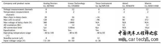

目前,电池电压的大部分采集精度仅达到5 mV。目前,电池的电压和温度采样已形成芯片产业化,表1比较了大多数BMS所用芯片的性能。
表1 统计电池管理和均衡芯片

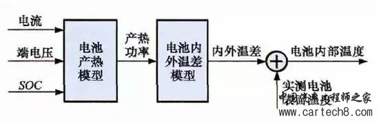

温度对电池性能影响较大,目前一般只能测得电池表面温度,而电池内部温度需要使用热模型进行估计。常用的电池热模型包括零维模型(集总参数模型)、一维乃至三维模型。
零维模型可以大致计算电池充放电过程中的温度变化,估计精度有限,但模型计算量小,因此可用于实时的温度估计。一维、二维及三维模型需要使用数值方法对传热微分方程进行求解,对电池进行网格划分,计算电池的温度场分布,同时还需考虑电池结构对传热的影响(结构包括内核、外壳、电解液层等)。一维模型中只考虑电池在一个方向的温度分布,在其他方向视为均匀。二维模型考虑电池在两个方
向的温度分布,对圆柱形电池来说,轴向及径向的温度分布即可反映电池内部的温度场。二维模型一般用于薄片电池的温度分析。三维模型可以完全反映方形电池内部的温度场,仿真精度较高,因而研究较多。
但三维模型的计算量大,无法应用于实时温度估计,只能用于在实验室中进行温度场仿真。为了让三维模型的计算结果实时应用,研究人员利用三维模型的温度场计算结果,将电池产热功率和内外温差的关系用传递函数表达,通过产热功率和电池表面温度估计电池内部的温度,具有在BMS中应用的潜力。图5所示为电池内部温度的估计流程。
图5 电池内部温度估计流程

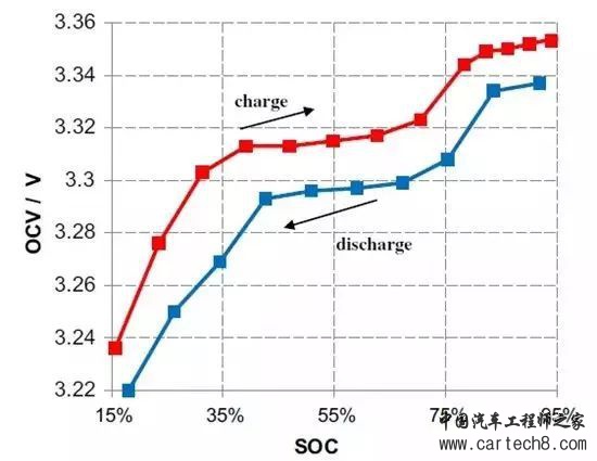

但是有些种类电池的OCV 与充放电过程(历史)有关,如LiFePO4/C电池,充电OCV与放电OCV 具有滞回现象(与镍氢电池类似),并且电压曲线平坦,因而SOC估计精度受到传感器精度的影响严重,这些都需要进一步研究。

图6充放电C/的LiFePO的OCV曲线4(在25℃测量,休息时间3小时)

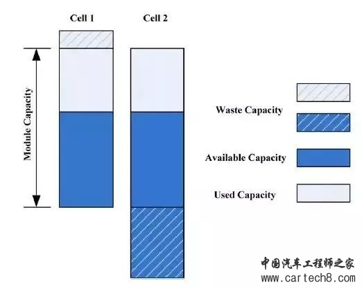

电池组由多节电池串并联组成,由于电池单体间存在不一致性,成组后的电池组SOC 计算更为复杂。由多个电芯并联连接的电池模块可以被认为是具有高容量的单个电池,并且由于并联连接的自平衡特性,可以像单个电池一样估计SOC。
图7 电池模块的无用容量和剩余容量(以2个电池的电池模块为例)
在串联连接条件下,粗略的估计电池模块的SOC也可以像单体电池一样,但考虑到电池的均匀性,情形会有些不同。假设电池模块中每个单体电池的容量和SOC是已知的。如果有一个非常高效且无损的能量均衡装置,则电池模块的SOC:
其中,SOCM 表示电池模块的SOC,SOCi 表示第i个电池单元的SOC,Ci 表示第i个电池单体的容量。如果平衡装置不是那么有效,真正的电池模块的SOC与该平衡装置的实际性能有关。
如果只有耗散式的被动均衡功能或者没有均衡功能,则电芯中存在一部分无法利用的容量如图6所示,并且随着电池差异性的加剧,这种浪费的容量的比例会越来越大。因此,电池模块的容量表示为:
电池模块可用容量表示为:
电池模组的荷电状态表示为:

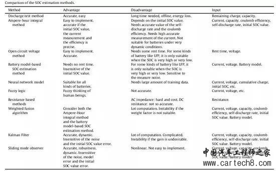

表2 各种SOC估计方法比较

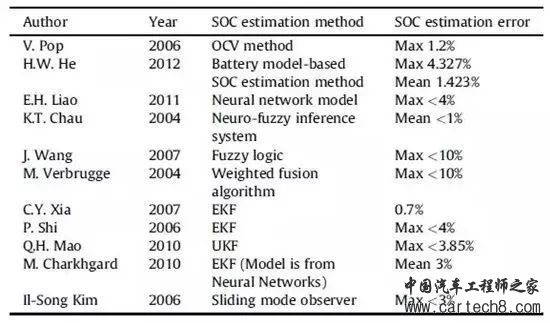

表3 不同SOC估计方法的SOC估计误差
表2中比较了不同的SOC估算算法。表3总结了每种方法的SOC估计误差。
综合比较上述常用的SOC 估计方法,卡尔曼滤波等基于电池模型的SOC 估计方法精确可靠,配合开路电压驻车修正是目前的主流方法。
