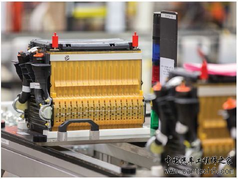

通用汽车电动车电池生产

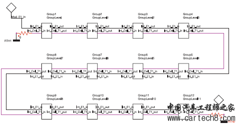

24单元电池模块的ANSYS Simplorer模型,由12个双单元电池单位构成,具有自动电气连接和热连接

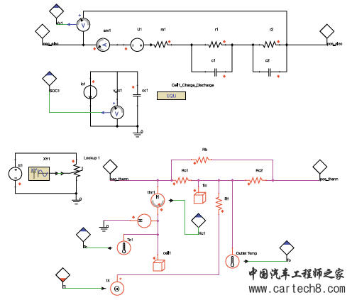

为解决上述设计挑战,GM的研究人员在Simplorer中对完整电池组域进行拆分,以创建电池单位模型的表达。单位模型是一个或多个电池单元与相邻冷却通道的组合。研究团队使用现成的Simplorer组件来表示内部电阻、电容以及电气和热行为源,根据电路和热传递建模的理论和经验公式创建多个不同单位模型。完成后,将这些电池单位方便地存储在Simplorer用户库中,方便电池组设计师今后使用。
在电池组中,独立单元通过电线并联以构成单元组,单元组用电线串联以构成模块。为了能够自动复制电池单位、单元组和模块,并连接在一起构成电池组,CAEBAT团队开发了一种用Python编写的、对Simplorer用户界面的扩展程序,这样只要求输入几个整数值就能指定电池组配置。
在定位、走线和分层布局完成后,Simplorer扩展程序会添加用VHDL-AMS建模语言编写的定制组件来代表冷却剂歧管,以及表示驾驶方式的瞬态载荷。然后,电池组设计人员可以改变电池组中任何独立单位的参数,以分析可能的热散逸,或者将其替换为用户库中的其它电池单位,以考虑多种单元至单元制造方案的影响。这种自动化与灵活性的结合使CAEBAT团队能够评估多种电池组配置方案,考虑冷却器流动速率的不同特征,并预测对驾驶方式(例如US06)的热和电气响应。
ANSYS Simplorer电池单位模型实例,包含六参数电路模型(上)和代表一个电池单元和冷却通道的热模型(下)
