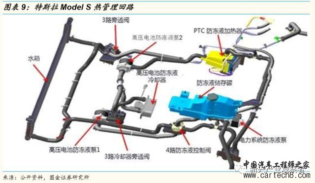

Model S/X热管理方案不断优化

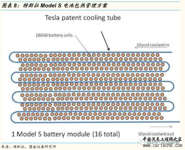

在电池包层面,有液冷管路贯穿,为了更好的导热效率,冷却液选用50%水和50%乙二醇。一方面有利于电池单体的充分散热,另一方面有利于提高电池单体间的温度一致性。

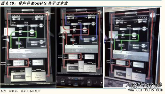

特斯拉用一个四通阀实现了几条冷却系统的串并联,当电池处于低温状态需要加热时,电机回路与电池回路串联,电驱动的热量可以用来加热电池和驾驶舱;当电池温度高需要冷却时,电机回路与电池回路并联,电池和电机又能独立冷却;电池和空调系统共用一个热交换器,几条回路相互联动,根据工况选择最优热管理方式。

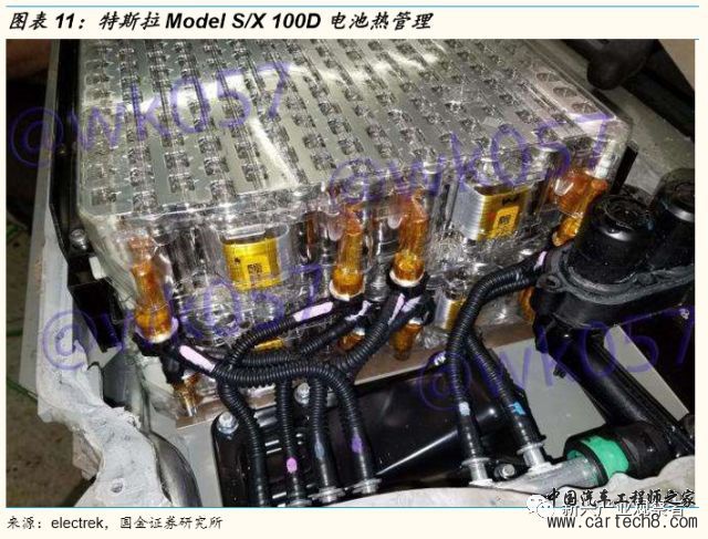

而当特斯拉为Model S和X推出100D 版本的时候,热管理系统也相应进行了升级,新增两条短回路贯穿新的电池模组。

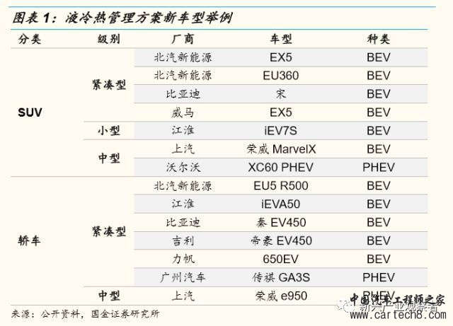

热管理液冷系统趋势明显
从目前各整车厂发布的新车型来分析,中大型纯电动车继续扩大液冷系统的渗透率,而小型纯电动车、乃至插电混动车,应用液冷系统的新车型越来越多。
