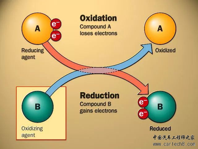

氧化还原反应
锂离子电池是一个复杂的体系,包含了正极、负极、隔膜、电解液、集流体和粘结剂、导电剂等,涉及的反应包括正负极的电化学反应、锂离子传导和电子传导,以及热量的扩散等。

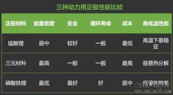

能量密度、成本、安全性、热稳定性、循环寿命是动力锂电池的5个关键指标,三元材料,锰酸钾与磷酸铁锂任何一个在这5个方面都不具有绝对优势,导致动力锂电池极材料路线的差异。
一款电池的设计要首先从材料的选择开始,需要根据目标需求,例如能量密度、倍率特性、循环寿命和安全等指标,选择合适的材料。正极材料选择方面,我们可以选择橄榄石结构的LiFePO4,这种材料更加适合应用在对能量密度需求不高的大巴车上,此外还有高容量的层状材料,例如NCM和NCM,这些材料更加适合应用在纯电动汽车上,尖晶石结构的LiMN2O4则更加适合应用在混合动力汽车上。

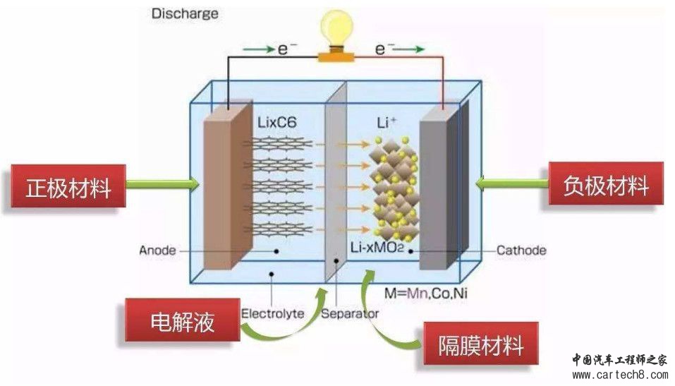

电池的四个部件非常关键:正极(放电为阴极),负极(放电为阳极),电解质,膈膜。正负极是发生化学反应的地方,重要地位可以理解。但是电解质有啥么用处?做功还很占重量。
电池内部,金属锂在负极失去电子被氧化,成为锂离子,通过电解质向正极转移;正极材料得到电子被还原,被正极过来的锂离子中和。电解质的理想作用,是运送且仅运送锂离子。电池外部,电子从负极通过外界电路转移到正极,中间进行做功。理想情况下,电解质应该是好的锂离子的载体,但绝不能是好的电子载体。因此在没有外界电路时,电子无法在电池内部从负极转移到正极;只有存在外界电路时,电子转移才能进行。

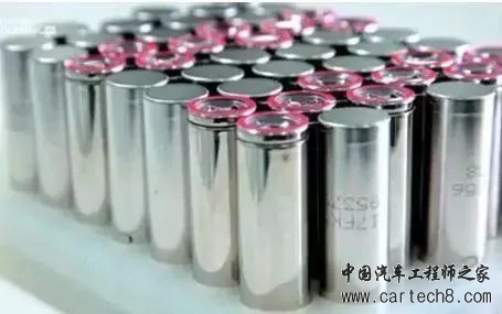

方形动力电池电芯的生产工艺主要有三大类,一种是卷绕工艺,这种工艺一般应用在圆柱形电池的生产上,目前也应用在方形电池的生产工艺上,这种工艺的主要优势是生产效率高,可以实现连续生产,缺点也很明显,由于电芯边缘处弯曲角度比较大,因此容易发生电极破碎,产生缺陷,特别是在厚电极的情况下,这一问题将变的更加严重;

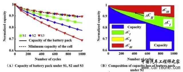

虽然电池组中的单体电池都经过了精心的匹配,单体电池的容量和内阻的一致性都非常好,但是在循环的过程由于单体电池衰降速度的不一致,也会导致电池组内单体电池出现电压偏差,为了减少电池组内单体电池不一致性的问题,通常我们还会在电池组内加入均衡器,在电池组内部分单体的电压偏差达到一定程度时,我们会启动均衡器让电池组内的单体电池恢复一致。

实验验证电池组的不一致性
根据用户的需求,一个动力电池组通常由数个电池模块组成,这些模块通过串联的方式连接在一起对外供电,满足不同使用场景的需求。
