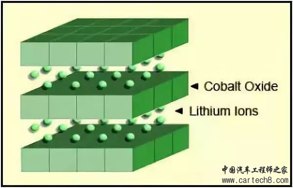

其高比能量使钴酸锂成为手机,笔记本电脑和数码相机的热门选择。电池由氧化钴阴极和石墨碳阳极组成。阴极具有分层结构,在放电期间,锂离子从阳极移动到阴极,充电过程则流动方向相反。 结构形式如图1所示。
图1: 钴酸锂结构
阴极具有分层结构。在放电期间,锂离子从阳极移动到阴极; 充电时流量从阴极流向阳极钴酸锂的缺点是寿命相对较短,热稳定性低和负载能力有限(比功率)。像其他钴混合锂离子电池一样,钴酸锂采用石墨阳极,其循环寿命主要受到固体电解质界面(SEI)的限制,主要表现在SEI膜的逐渐增厚,和快速充电或者低温充电过程的阳极镀锂问题。较新的材料体系增加了镍,锰和/或铝以提高寿命,负载能力和降低成本。

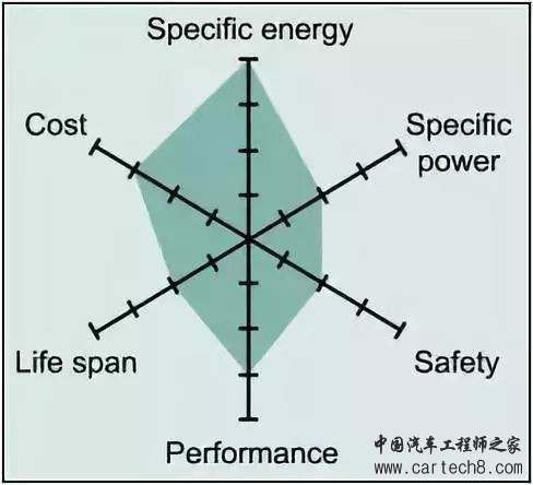

六角蜘蛛图(图2)总结了与运行相关的具体能量或容量方面的钴酸锂性能;具体功率或提供大电流的能力; 安全; 在高低温环境下的性能表现; 寿命包括日历寿命和循环寿命; 成本特性。蜘蛛图中没有显示的其他重要特征还包括毒性,快速充电能力,自放电和保质期。
图2: 平均钴酸锂电池的蜘蛛图。
钴酸锂在高比能量方面表现出色,但在功率特性、安全性和循环寿命方面只能提供一般的性能表现。

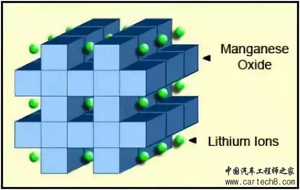

图4说明在锰酸锂电池的阴极上形成三维晶体骨架。该尖晶石结构通常由连接成晶格的菱形形状组成,一般在电池化成后出现。
图4:锰酸锂结构。
锰酸锂阴极结晶形成具有在化成后成型的三维骨架结构。尖晶石提供低电阻,但比能量低于钴酸锂。

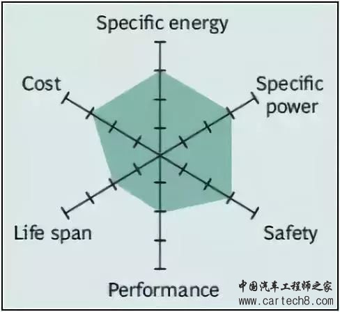

图5显示了典型锰酸锂电池的蜘蛛图。这些特性参数似乎不太理想,但新设计在功率,安全性和寿命方面有所改进。纯锰酸锂电池今天不再普遍; 它们只在特殊情况下应用。
图5:纯锰酸锂电池的蜘蛛图。
尽管整体性能一般,但新型锰酸锂设计可以提高功率,安全性和寿命。

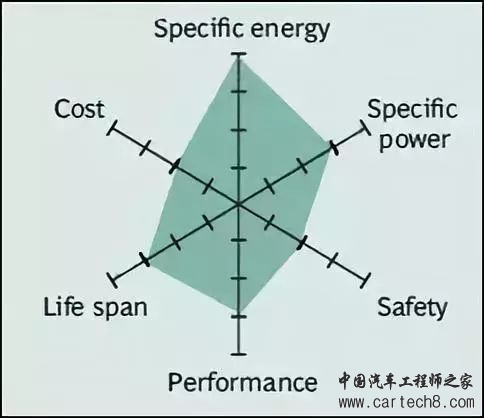

新型电解质和添加剂可以使单只电池充电至4.4V以上,从而提高电量。图7展示了NMC的特性。
图7:NMC的蜘蛛图。
NMC具有良好的整体性能,并且在比能量方面表现出色。这种电池是电动车的首选,具有最低的自热率。
由于该体系经济性和综合性能表现均比较好,因此NMC混合锂离子电池越来越受到重视。镍,锰和钴三种活性材料可轻松混合,以适应需要频繁循环的汽车和能源存储系统(EES)的广泛应用。NMC家族的多样性正在增长。
