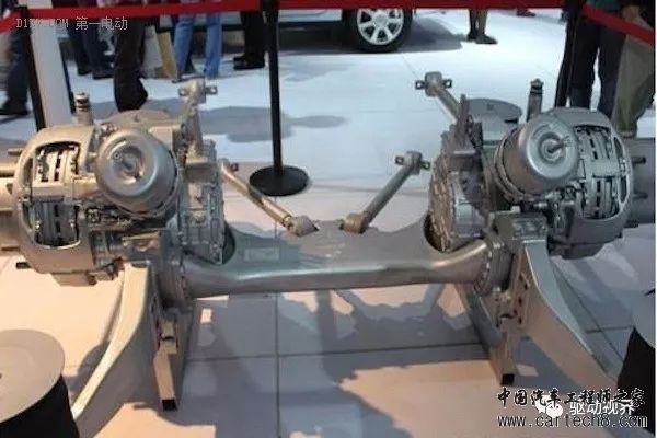

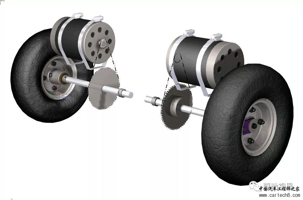

轮边电动机驱动通常有轮毂电动机和狭义的轮边电动机两种方式。所谓狭义的轮边电动机方式是指每个驱动车轮由单独的电动机驱动,但是电动机不是集成在车轮内,而是通过传动装置(例如传动轴)连接到车轮。
轮边电动机方式的驱动电动机属于簧载质量范围,悬架系统隔振性能好。但是,安装在车身上的电动汽车电机对整车总布置的影响很大,尤其是在后轴驱动的情况下。而且,由于车身和车轮之间存在很大的变形运动,对传动轴的万向传动也具有一定的限制。

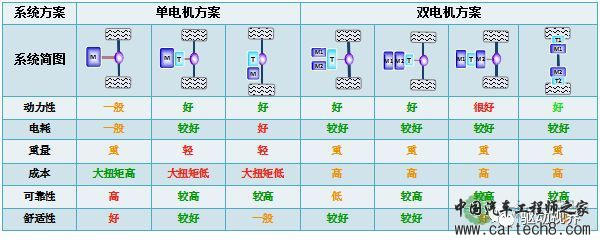

纯电动客车中央式驱动系统也可称为集中式驱动,该种驱动形式基于传统动力汽车的传动系统而来,由主电机通过传动轴连接驱动桥,简而言之,是将传统的内燃机动力系统替换成以电机为核心的驱动系统。
集中式驱动又分单电机与双电机两种方案,单电机有直驱、电机+变/减速器与中央驱动桥三种形式。双电机方案则有双电机并联+变/减速器、双电机串联+变/减速器方案以及两个电机+变/减速器(两个电机分立在变速器两端)等形式,这些方式分别能满足各种规格的客车产品,属于技术比较成熟的驱动类型。
这其中直驱电机是目前纯电动客车上应用最为广泛的一种方案,该系统由一台电机通过传动轴与驱动桥连接,结构简单、可靠性高且便于维护,由于直驱电机技术成熟度较高,更容易被广大客户所接受,这也是客车企业普遍采用直驱电机方案的原因所在。
此外,中央驱动桥可以看作是集中式驱动发展至今的升级版。据了解,中央驱动桥是将电机横置集中在驱动桥上,由于取消了主减速器,有助于降低能耗,同时集成化的设计也减轻了整体重量,目前在8米以下的车型上具备一定的优势。
不过,集中式驱动技术虽然成熟度较高,但从细分驱动方案来看,也存在着缺陷。例如,直驱电机就存在爬坡性能不足、中高速性能欠缺、重量较大、成本较高等问题。

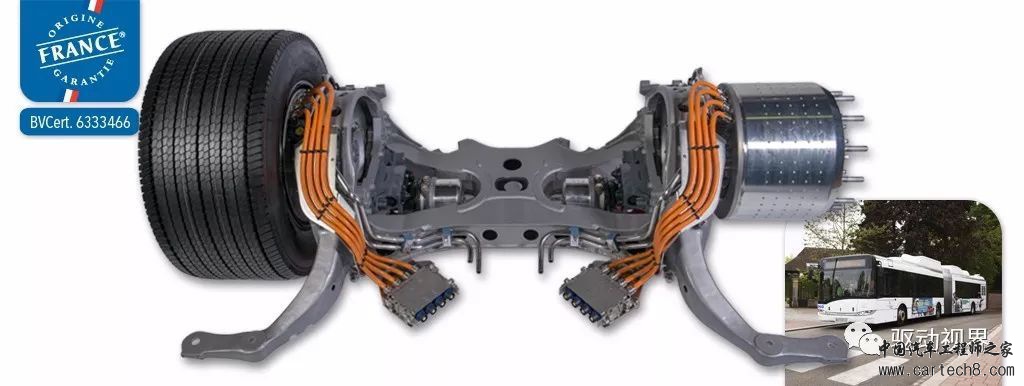

初步测算,轮毂电机系统要比集中式驱动的效率高出13%~16%。而轮边驱动系统虽然原理上也是将电机布置在车桥上,但电机系统在通过减速机构后,会有10%左右的效率损失。而轮毂电机则是直接驱动车轮,避免了效率损失这一问题。
虽然优势显而易见,但分布式驱动技术存在的技术难题同样不容忽视,轮边电机簧下质量变大会影响整车的平顺性和操控性;另外,目前仍没有一个理想的方案来解决轮边驱动的差速问题,尤其在高速转弯与路面颠簸情况下的差速控制。而轮毂电机的可靠性及非簧载质量加大的问题则更为明显,同时,由于所有部件均集中在轮毂内,散热及电子控制问题也亟待解决。

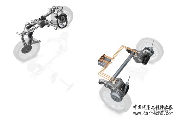

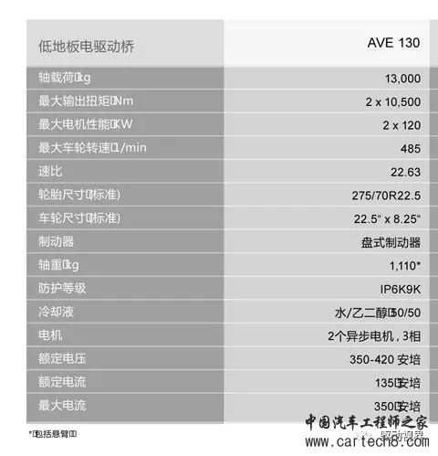

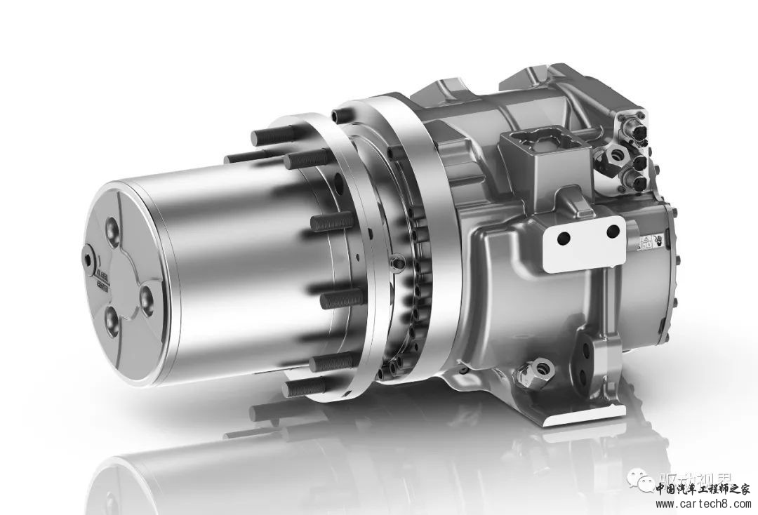

电动化在大巴、城市公交车领域,国内目前发展的比欧洲还要好,AVE130车桥作为采埃孚最新研发的创新产品,主要应用于纯电动和串联混合动力公交车;该产品基于电动独立轮驱动,车桥两侧轮端分别内置一个水冷式三相异步感应电机,与标准低地板车桥拥有几乎相同的安装尺寸。采埃孚AVE130车桥引入国内需要解决本地化问题。
AVE130门式电驱动车桥系统广泛适用于各种车型,牵引力强劲。AVE 130电驱动桥由两个感应电机构成,以每侧电机125Kw的功率输出——合计输出250千瓦,相当于335 bhp(340 PS)。功率与传统发动机相当。加速没有任何动力中断,所以乘客们不会有顿挫感。与传统发动机相比,使车辆的乘坐体验更舒适,底盘振动更低,驾乘更安静。
AVE 130轮端包括两级减速装置,最大能够产生485Nm。
采埃孚低地板电驱动车桥AVE130特点:
1、轻量化设计
2、内置一体式电机设计,高度集成在车桥内部,没有独立的电机外壳
3、水冷高转速电机与大减速比减速机构的设计,使得电机尺寸更小,系统高效区更宽
4、在整车设计应用时,不需要传动轴等机械硬连接,经测算重量一般能轻250-500kg.

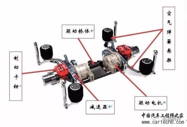

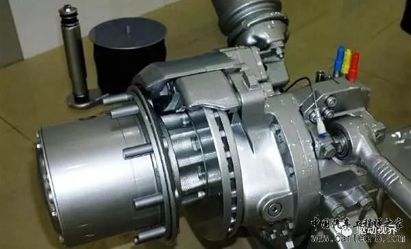

以长江汽车的轮边双电机桥为例,图中除去所示的空气弹簧及悬架系统,剩下的就是电机驱动桥了:驱动电机和减速器构成动力总成;制动卡钳和制动盘构成制动系统;起承载作用的则是驱动桥体。
