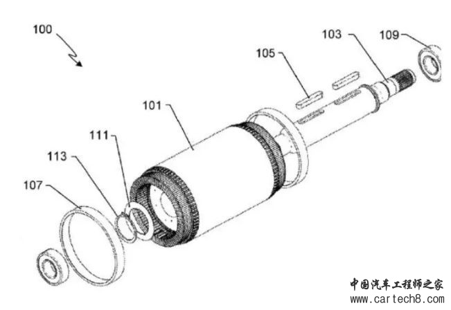

2. Tesla的专利Rotor Design for An Electric Motor

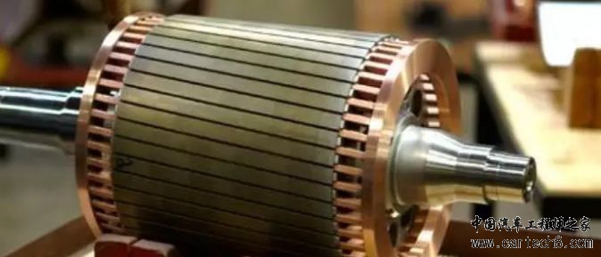

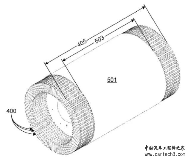

先是与焊接鼠笼技术方案相同,将铜条插入了转子槽中,插完之后效果如下图:
实物差不多是这个样子:
然后,下一步本应该是焊接端环,而Tesla却另辟蹊径!

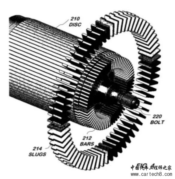

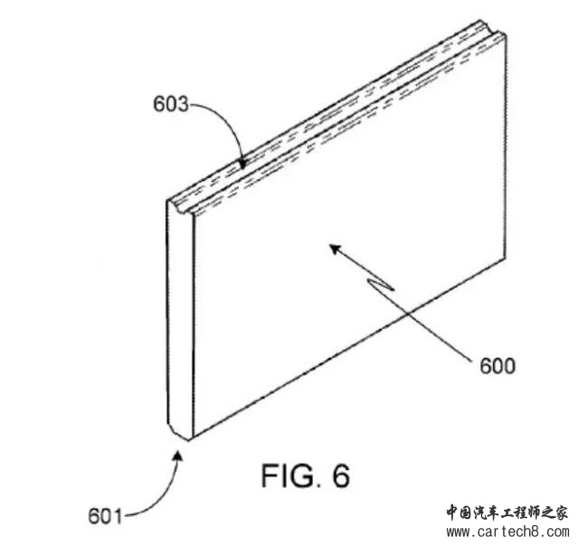

Tesla制造了一组表面镀银的铜质楔子,将这些楔子插入了铜条端部的间隙之中,这样一个机械构造的端环就制造完成了!
插完楔子之后,在楔子和铜条之间进行焊接,这个焊接要求比焊接方案中端环的感应钎焊成本、难度都低多了。焊接之后,再在两端箍上禁锢环(下图中107部件),禁锢环的配合有效保证了转子的机械强度。
这个专利用巧妙的方案完成了低成本、高效率的铜芯转子制造,堪称Tesla的核心技术之一。
