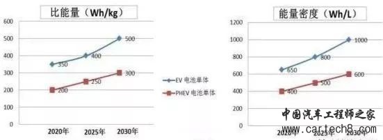

能量密度(Wh/L&Wh/kg)
单位体积或单位质量电池释放的能量,如果是单位体积,即体积能量密度(Wh/L),很多地方直接简称为能量密度;如果是单位质量,就是质量能量密度(Wh/kg),很多地方也叫比能量。如一节锂电池重300g,额定电压为3.7V,容量为10Ah,则其比能量为123Wh/kg。
根据2016年发布的“节能与新能源汽车技术,可以大概对动力电池发展趋势有一个概念,如上图所示,到2020年,纯电动汽车电池单体比能量要达到350Wh/kg。

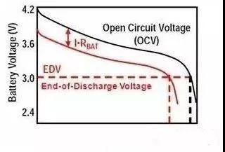

用数据说话,下图表示一电池放电曲线,X轴表示放电量,Y轴表示电池开路电压,电池理想放电状态为黑色曲线,红色曲线是考虑到电池内阻时的真实状态。
图示:Qmax为电池最大化学容量;Quse为电池实际容量;Rbat表示电池的内阻;EDV为放电终止电压;I为放电电流。
从图中可以看出,电池实际容量Quse<电池理论上的最大化学容量Qmax。
由于电阻的存在,电池的实际容量会降低。我们也可以看到,电池实际容量Quse取决于两个因素:
放电电流 I 与电池内阻 R 的乘积,以及放电终止电压EDV是多少。
需要指出的是电池内阻Rbat会随着电池的使用而逐渐增大。
内阻的单位一般是毫欧姆(mΩ),内阻大的电池,在充放电的时候,内部功耗大,发热严重,会造成电池的加速老化和寿命衰减,同时也会限制大倍率的充放电应用。所以,内阻做的越小,电池的寿命和倍率性能就会越好。通常电池内阻的测量方法有交流和直流测试法。

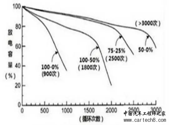

电池的寿命
分为循环寿命和日历寿命两个参数。循环寿命指的是电池可以循环充放电的次数。即在理想的温湿度下,以额定的充放电电流进行充放电,计算电池容量衰减到80%时所经历的循环次数。
日历寿命是指电池在使用环境条件下,经过特定的使用工况,达到寿命终止条件(容量衰减到80%)的时间跨度。日历寿命与具体的使用要求紧密结合的,通常需要规定具体的使用工况,环境条件,存储间隔等。
循环寿命是一个理论上的参数,而日历寿命更具有实际意义。但日历寿命的测算复杂,耗时长,所以一般电池厂家只给出循环寿命的数据。
上图为某三元锂电池的充放电特性图,可以看出,不同的充放电方式对电池的寿命影响不一样,如上图数据,以25%-75%充放电的寿命可以达到2500次,即我们所说的电池浅充浅放。电池寿命这个话题我们以后还会深入讨论。

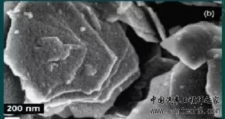

化成
电池制成后,需要对电芯进行小电流充电,将其内部正负极物质激活,在负极表面形成一层钝化层——SEI(solidelectrolyteinterface)膜,使电池性能更加稳定,电池经过化成后才能体现其真实的性能,这一过程称为化成。
化成过程中的分选过程能够提高电池组的一致性,使最终电池组的性能提高,化成容量是筛选合格电池的重要指标。下图为SEI膜,像不像黑色的玫瑰花。
