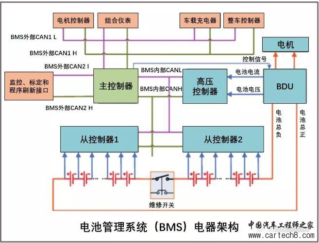

BMS 硬件的拓扑结构分为集中式和分布式两种类型:
(1)集中式是将所有的电气部件集中到一块大的板子中,采样芯片通道利用最高且采样芯片与主芯片之间可以采用菊花链通讯,电路设计相对简单,产品成本大为降低,只是所有的采集线束都会连接到主板上,对BMS的安全性提出更大挑战,并且菊花链通讯稳定性方面也可能存在问题。比较合适电池包容量比较小、模组及电池包型式比较固定的场合。
(2)分布式包括主板和从板,可能一个电池模组配备一个从板,这样的设计缺点是如果电池模组的单体数量少于12个会造成采样通道浪费(一般采样芯片有12个通道),或者2-3个从板采集所有电池模组,这种结构一块从板中具有多个采样芯片,优点是通道利用率较高,节省成本,系统配置的灵活性,适应不同容量、不同规格型式的模组和电池包。
2、功能
硬件的设计和具体选型要结合整车及电池系统的功能需求,通用的功能主要包括采集功能(如电压、电流、温度采集)、充电口检测(CC和CC2)和充电唤醒(CP和A+)、继电器控制及状态诊断、绝缘检测、高压互锁、碰撞检测、CAN通讯及数据存储等要求。
(1)主控制器
处理从控制器和高压控制器上报的信息,同时根据上报信息判断和控制动力电池运行状态,实现BMS相关控制策略,并作出相应故障诊断及处理。
(2)高压控制器
实时采集并上报动力电池总电压、电流信息,通过其硬件电路实现按时积分,为主板计算荷电状态(State of Charge,SOC)、健康状态(State of Health,SOH)提供准确数据,同时可实现预充电检测和绝缘检测功能。
(3)从控制器
实时采集并上报动力电池单体电压、温度信息,反馈每一串电芯的SOH和SOC,同时具备被动均衡功能,有效保证了动力使用过程中电芯的一致性。
(4)采样控制线束
为动力电池各种信息采集和控制器间信息交互提供硬件支持,同时在每一根电压采样线上增加冗余保险功能,有效避免因线束或管理系统导致的电池外短路。
3、通讯方式
采样芯片和主芯片之间信息的传递有CAN通讯和菊花链通讯两种方式,其中CAN通讯最为稳定,但由于需要考虑电源芯片,隔离电路等成本较高,菊花链通讯实际上是SPI通讯,成本很低,稳定性方面相对较差,但是随着对成本控制压力越来越大,很多厂家都在向菊花链的方式转变,一般会采用2条甚至更多菊花链来增强通讯稳定性。
4、结构
BMS硬件包括电源IC、CPU、采样IC、高驱IC、其他IC部件、隔离变压器、RTC、EEPROM和CAN模块等。其中CPU是核心部件,一般用的是英飞凌的TC系列,不同型号功能有所差异,对于AUTOSAR架构的配置也不同。采样IC厂家主要有凌特、美信、德州仪器等,包括采集单体电压、模组温度以及外围配置均衡电路等。

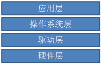

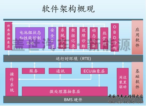

底层软件
按照AUTOSAR架构划分成许多通用功能模块,减少对硬件的依赖,可以实现对不同硬件的配置,而应用层软件变化较小。应用层和底层需要确定好RTE接口,并且从灵活性方面考虑DEM(故障诊断事件管理)、DCM(故障诊断通信管理)、FIM(功能信息管理)和CAN通讯预留接口,由应用层进行配置。
应用层软件
软件架构主要包括高低压管理、充电管理、状态估算,均衡控制和故障管理等等。
