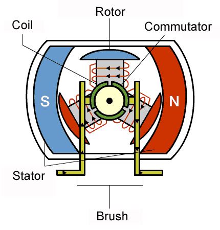

直流电机以良好的启动性能、调速性能等优点著称,其中属于直流电机一类的有刷直流电机采用机械换向器,使得驱动方法简单,其模型示意图如下图所示。
直流电机模型示意图
DC电机(有刷电机)的运转示意图
电机主要由永磁材料制造的定子、绕有线圈绕组的转子(电枢) 、换向器和电刷等构成。只要在电刷的A和B两端通入一定的直流电流, 电机的换向器就会自动改变电机转子的磁场方向,这样,直流电机的转子就会持续运转下去。

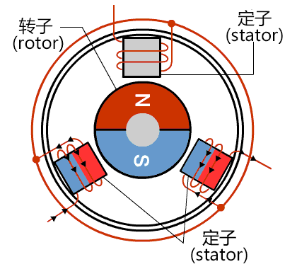

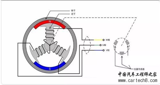

图1:无刷直流电机模型示意图
BLDC电机的运转示意图
无刷直流电机主要由用永磁材料制造的转子、带有线圈绕组的定子和位置传感器(可有可无)组成。可见,它和直流电机有着很多共同点,定子和转子的结构差不多(原来的定子变为转子,转子变为定子),绕组的连线也基本相同。但是,结构上它们有一个明显的区别:无刷直流电机没有直流电机中的换向器和电刷,取而代之的是位置传感器。这样,电机结构就相对简单,降低了电机的制造和维护成本,但无刷直流电机不能自动换向(相),牺牲的代价是电机控制器成本的提高(如同样是三相直流电机,有刷直流电机的驱动桥需要 4 只功率管,而无刷直流电机的驱动桥则需要 6 只功率管)。
图1所示为其中一种小功率三相、星形连接、单副磁对极的无刷直流电机,它的定子在内,转子在外。另一种无刷直流电机的结构和这种刚刚相反,它的定子在外,转子在内,即定子是线圈绕组组成的机座,而转子用永磁材料制造。

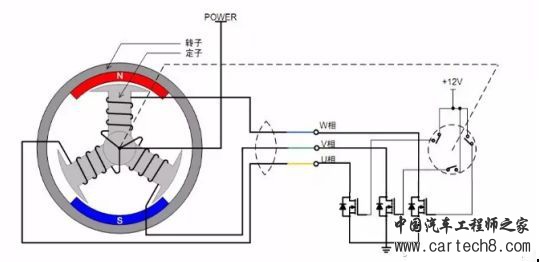

如图2所示为无刷直流电机的转动原理示意图,为了方便描述,电机定子的线圈中心抽头接电机电源 POWER,各相的端点接功率管,位置传感器导通时使功率管的 G极接 12V,功率管导通,对应的相线圈被通电。由于三个位置传感器随着转子的转动,会依次导通,使得对应的相线圈也依次通电,从而定子产生的磁场方向也不断地变化,电机转子也跟着转动起来,这就是无刷直流电机的基本转动原理——检测转子的位置,依次给各相通电,使定子产生的磁场的方向连续均匀地变化。
图2:无刷直流电机转动原理示意图

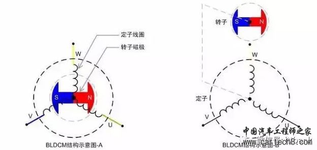

为了方便理解,本文以下内容统一用如下图所示的这两种符号作为模型简介,图 A为电机转子和定子在同一圆心上,图B 为不同一圆心上,是为了方便说明电机内部磁场。
无刷直流电机结构示意图
电动机的定子绕组多做成三相对称星形接法,同三相异步电动机十分相似。电动机的转子上粘有已充磁的永磁体 ,为了检测电动机转子的极性,在电动机内装有位置传感器。驱动器由功率电子器件和集成电路等构成,其功能是:接受电动机的启动、停止、制动信号,以控制电动机的启动、停止和制动;接受位置传感器信号和正反转信号,用来控制逆变桥各功率管的通断,产生连续转矩;接受速度指令和速度反馈信号,用来控制和调整转速;提供保护和显示等等。
