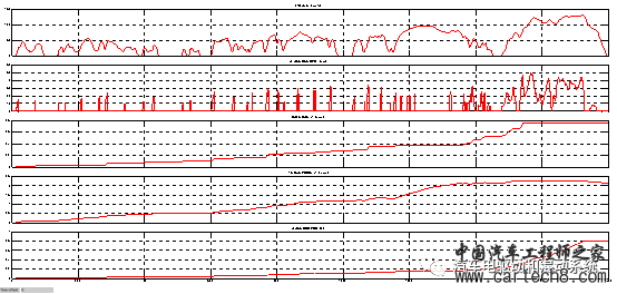

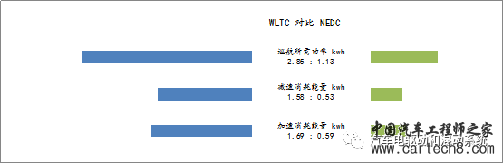

不妨先来看看油耗测试的WLTC循环跟之前的NEDC有何区别,两者对整车功率的要求如何:
从两个工况的车速、整车需求功率的变化可以看出:WLTC的波动频繁,且幅值较大,以WLTC测试的油耗也会更加符合最终实际油耗。

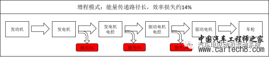

目前部分车企推崇增程系统,也有部分车企偏爱混联系统,两者之间的唯一差别体现在中高速巡航时发动机是否直接驱动。混联系统允许发动机直驱驱动,而增程模式却让发动机带动发电机发电,给驱动电机提供能量,后者能量的传递路线较长,会产生效率的损失。具体的传递路线从下图可以直观的看出:
增程方案的能量传递路径上有发电机、两个电控的效率损失,假如每个效率损失5%,综合下来比发动机直驱模式效率降低了14%。
