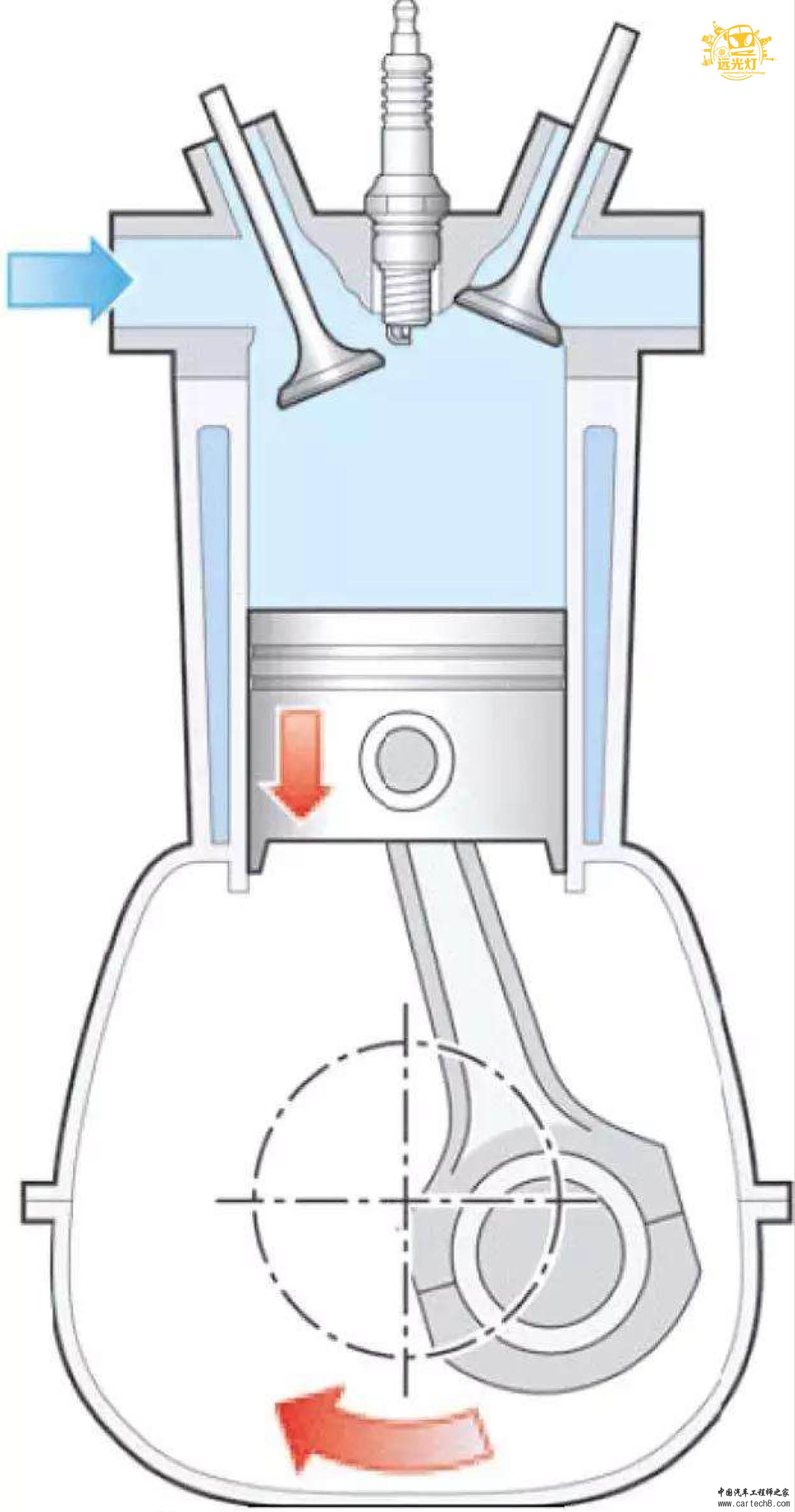

其实这些公式在书上,或者“度娘”里都能查到,但是笔者只是想说明,这套公式代表物体在单位时间里所做的功的多少。那么ok,发动机所做的功,可以说很直截了当,活塞带动曲轴一同做功,捯的越快,发动机的功率就越大,最大功率就是当活塞连杆组捯到极限的时候所得出来的。

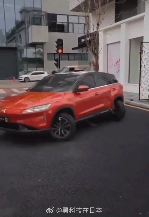

对呀!该怎么办呢?既然发现问题,就要想到应对的办法,这不嘛,前段时间小鹏汽车的一个视频就在网上突然爆红:
(注:相关资源来自于网络)
当吃瓜群众们看完这个的时候,纷纷表示惊讶,这太不可思议了!前后轮都能90度变向,停车的时候简直是“女司机”们的福音!这是怎么做到的…要说“轮毂电机”第一个实用的人应该就…是他!是他!就是他!我们的朋友。小哪吒!

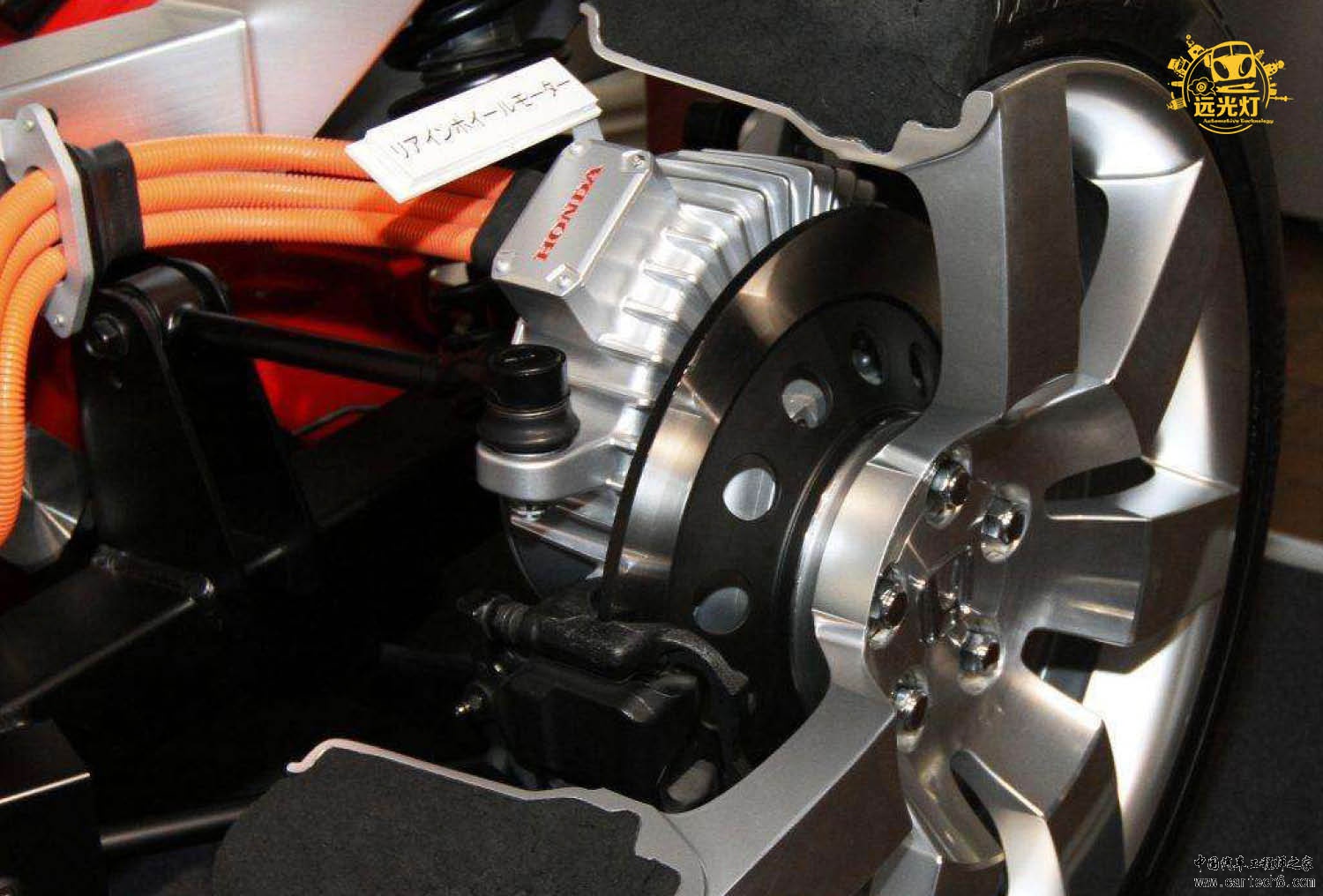

当然,笔者开个玩笑。其实如同风火轮一样,这就是“轮毂电机”的巧妙之处,不仅仅如此,轮毂电机说白了就是把动力、传动、刹车系统集成到一起,可谓是多合一设计出来的电机,其优点也是十分突出的,笔者简单的进行了归纳:

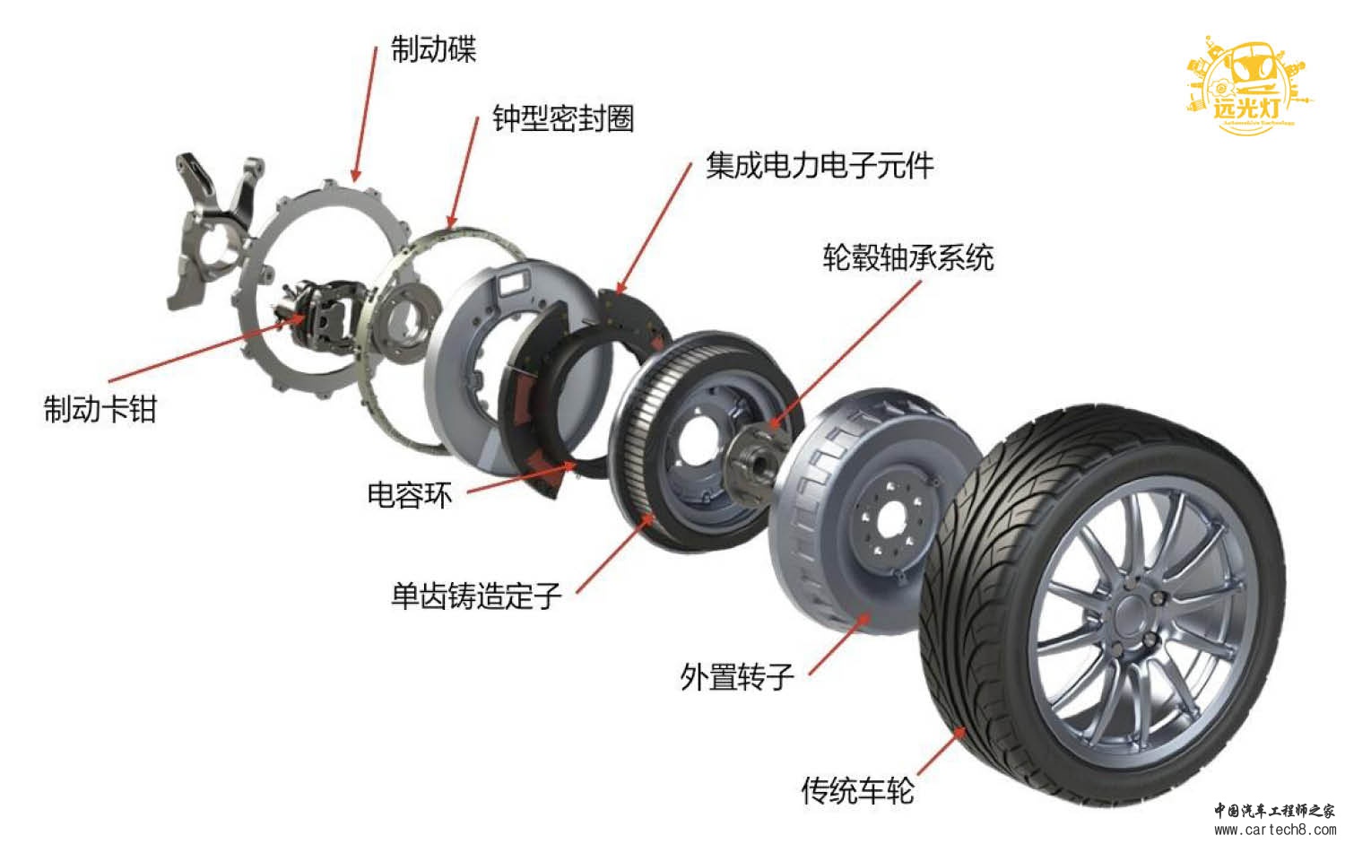

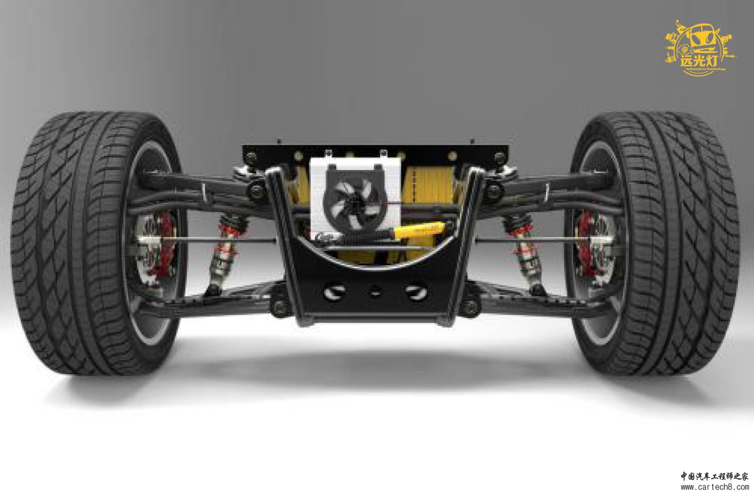

每一项伟大的发明,必定要经历过无数次的失败。想当年,爱迪生在发明电灯泡的时候,仅仅灯丝儿就换了N多种材料。轮毂电机也一样,到目前为止,还有许多种难题待解决。我们以轮毂电机刨析图举个例子:
我们看到图中复杂的结构让我们眼花缭乱,要知道,轮子是在地上跑的,万一进个沙子、石子,整套系统势必会受到干扰。
其次,制动热量与能耗问题。电机本身就在发热,由于簧下质量增加,制动压力更大,发热也更大,如此集中的发热对制动性能要求非常高,目前只能寄希望于水冷、油冷。且电制动系统会增加耗能,在目前电池能量密度难以突破的状况下,这个问题更显得突出。
最后,再说点实在的问题,就是成本问题。目前要想做到高转化率、轻量化的四轮轮毂电机难度十分大,而且造价十分昂贵,因此,就目前而言大部分精力和财力投入到上边确实有点费力不讨好。总之,等等的一些问题都在困扰着轮毂电机亲民化发展。
