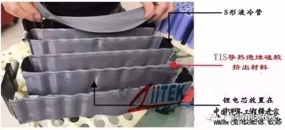

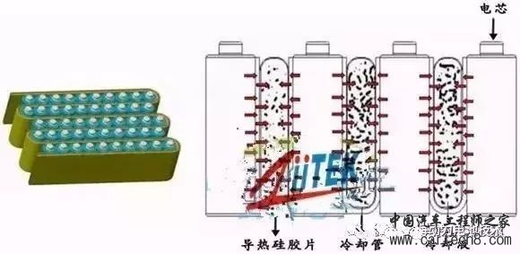

液冷可以像特斯拉那样完全独立运行,也可以与其他冷却方式相结合。其中的一个重要形式就是与导热硅胶结合,如下图所示。导热硅胶可以获得比金属接触金属更加紧密的贴合,进而获得更好的传热性能。
电芯工作时产生的热量通过导热硅胶垫片传递至液冷管,由冷却液热胀冷缩自由循环流动将热量带走,使整个电池包的温度均衡统一,冷却液强大的比热容吸收电芯工作时产生的热量,使整个电池包在安全温度内运作。导热硅胶良好的绝缘性能和高回弹韧性,能有效避免电芯之间的震动摩擦破损问题,和电芯之间的短路隐患,是水冷方案的最佳辅助材料。
此液冷方案采用S型导热铝管、在铝管上贴附异型导热硅胶带(在导热硅胶带与电芯接触面增加凸起条纹),让电芯与导热管之间接触面更大,导热效果和减震效果更好。

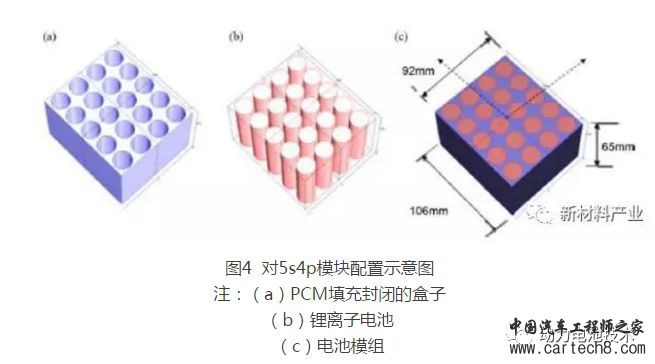

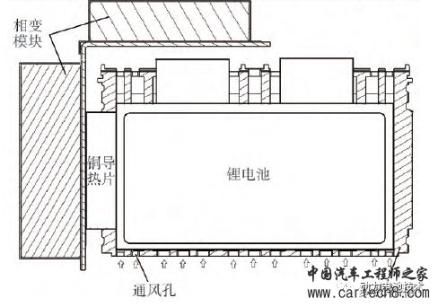

圆柱形电池的电池模组PCM散热结构,相变材料的应用,可以与液冷配合,也可以独立使用。独立应用则可以有多种排列方式。可以将PCM板材贴合在电池模组外部,辅助散热,如下图所示。据该实验结果显示,相变材料的存在也可以起到一定冷却作用。
效率最高的方式,自然是电芯与PCM接触面积最大的方式,范例如下。
相变材料用于热管理电池组,首先计算出所需 PCM 的质量,再根据电池的形状确定相变材料基体的几何尺寸,制作相变材料基体,并在基体上均匀挖出与单体电池尺寸相同的洞,洞的数量由电池模组中能够容纳的单体电池数量决定。
这个形式的相变材料的应用在客观上阻止了热失控单体能量的传播,被认为是一种比较理想的热管理形式。

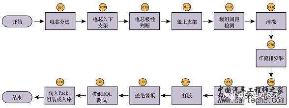

1)电芯分选,模组工艺设计时,需要考虑模组电性能的一致性,确保 Pack 整体性能达到或满足整车的要求。为了保证模组电性能的一致性,需要对电芯来料进行严格的要求。电芯厂家一般在电芯出货前,也会按电芯的电压、内阻和容量规格进行分组,但是电芯厂家与 Pack 厂家的最终需求是不同的,考虑到制造工艺、成本、电芯性能等因素,Pack 厂家一般会按自己的标准重新对电芯进行分选。电芯分选需要考虑分选标准的问题,标准制定得合理,会减少剩余闲置的电芯,提升生产效率,降低生产成本。在实际生产过程中,还需要对电芯的外观进行检查,比如检查电芯有无绝缘膜破损、绝缘膜起翘、电芯漏液、正负极端面污渍等不良品。
典型圆柱电芯模组工艺流程图

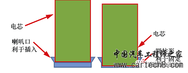

2)电芯入下支架,电芯入下支架是指把电芯插入下支架的电芯定位孔中。难点在于电芯与下支架孔之间的配合公差,孔太大,方便电芯插入,但是电芯固定不好,影响焊接效果;孔太小,电芯插入下支架定位孔比较困难,严重的可能导致电芯插不进去,影响生产效率。为了便于电芯插入,又能固定好电芯,可以把下支架孔前端开成喇叭口。
下支架开喇叭口示意图

通过圆柱电芯模组生产工艺流程的介绍,针对不同的客户和产品,工艺流程的设计是不同的,目的都是为了快速地响应客户和市场的需求。

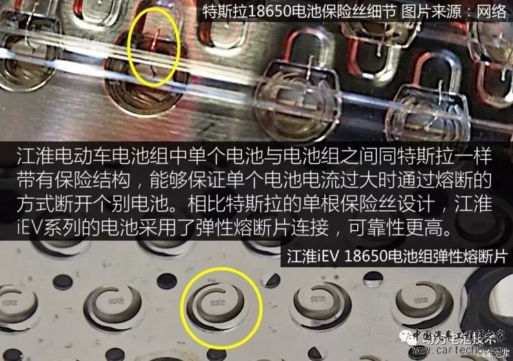

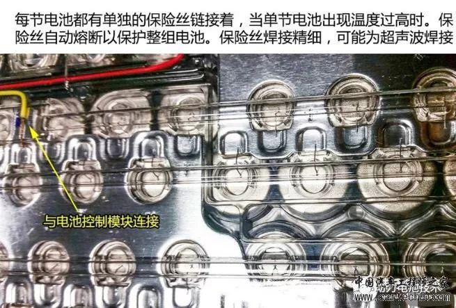

每颗电芯都有一极通过保险丝与并联母排连接,如下图中纤细的银线就是每颗电芯的保险丝。

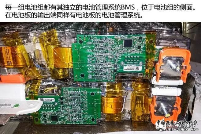

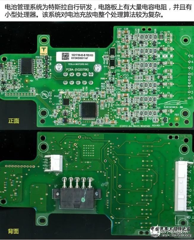

每一只模组侧面安装有模组控制器线路板,如下图。
线路板特写

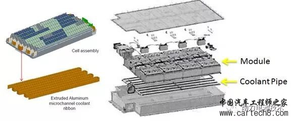

下面一幅图中显示的电池包爆炸图,其中棕黄色部分的显示了水冷管道的整体形状。据说,网上流传的被拆解了的特斯拉电池包,都是只有水冷管道,而冷却系统中并没有泵的存在。冷却液依靠热胀冷缩在小范围内流动。如果初始状态电芯一致性非常好,电池组内部的热量不均衡差异很小,只在小局部内相互均温就可以达到消除温差的作用。但如果需要启动加热功能,则这种局部流动就无法达成快速大量传热的目的了。

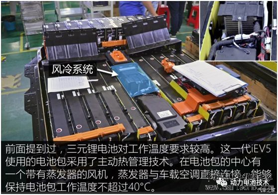

江淮iEV5,国内使用圆柱电池的车型不多,比较著名的应该算江淮iEV5,盗图来看一看。电池包总体32并92串,共2944颗电芯,合计23kWh电量。冷却方式为主动风冷。
电池包整体
模组
力神2200mAh三元电芯,一个模组32颗电芯全部并联。没有找到显示电气连接和信号采集线的图片。
每颗电芯上的熔丝结构与特斯拉不同。
