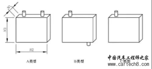

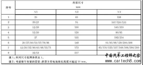

说到这里,不能不提一下2017年7月颁布,今年2月正式实施的国家推荐标准《GB/T 34013-2017 电动汽车用动力蓄电池产品规格尺寸》,其中针对方形电池,给出了8个系列的尺寸,如下图和下表所示。
个人觉得,对电芯规格尺寸做出引导,短期也许没有特别明显的效果,甚至有人觉得这个时候给出指导意见,会束缚行业发展,而改变产品尺寸,对电芯生产来说,还不仅仅是工装模具的问题,影响甚大。
但作为一个推荐标准,只要能够给筹备新生产能力和做产线调整的厂家一个倾向,长期来看,必然对规格尺寸逐渐的向系列化方向发展有推动作用。而电芯和模块的一致性,是真正实现梯次利用的前提。至于技术路线在今后可能出现跨越,其实并不影响没有出现跨越之前向可见目标前进的努力。

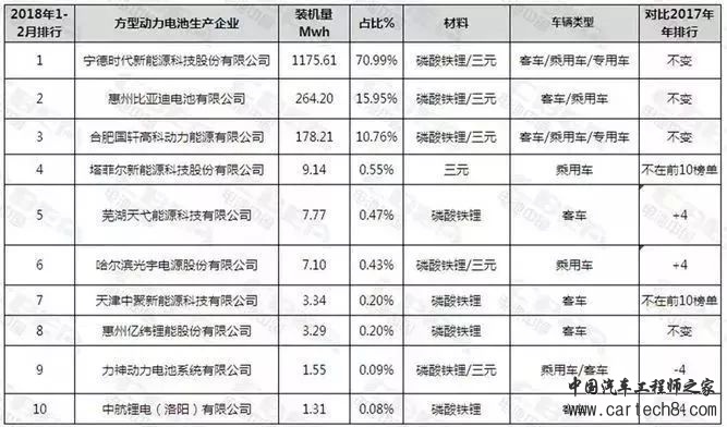

下面的两张表格,国内主要厂商信息都在这里了。

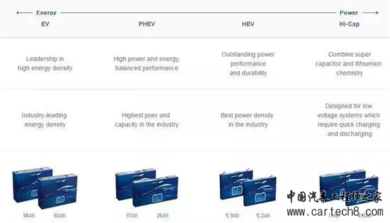

国外的主要厂家三星SDI,正极材料主要采用NCA和NCM,方形铝壳。著名案例宝马i3。三星官网显示的方形电池单体。产品包括高能量的BEV(纯电动)60Ah、94Ah电池;PHEV(插电式混合电动车)26Ah、37Ah电池(26Ah会逐渐被37Ah取代);HEV(混合电动车)5.2Ah、5.9Ah电池;高功率电池(4.0Ah、11Ah),共4个系列。

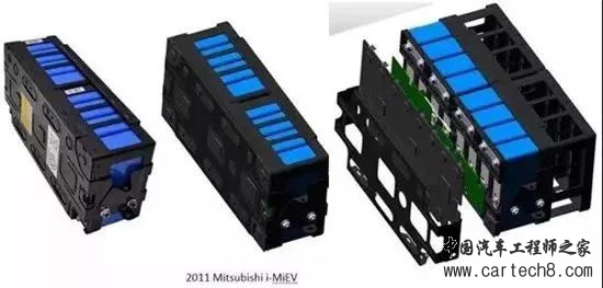

下图是三菱2011年的i-MiEV电池模块, PCB板采集cell的电压、温度,两端通过螺栓紧固。cell之间是最常见的busbar和螺栓连接方式。

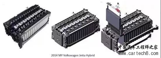

下面是2014MY大众捷达HEV的电池模块,通过侧面的两根压条来紧固模块,端板外侧加上塑料盖板进行绝缘。

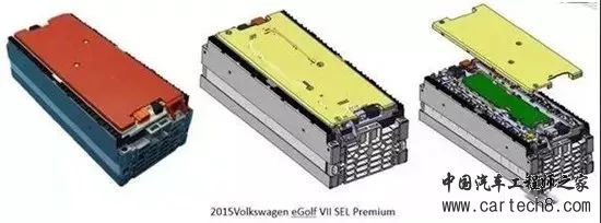

大众eGolf2015MY电池模块,端板的设计的功能比较丰富,减重的同时满足了结构强度需求,还达到了组装时的需求,采用PCB板采集cell信息,模块两端只需要留出低压接头(现在采用这种方式的模块越来越多了)。

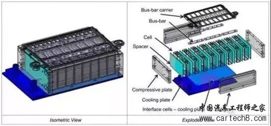

下图是奥迪2014年的一个PHEV2的模块设计概念图,匹配液冷板的设计,从爆炸图可以看到上面看不到的一些内部结构。

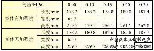

加强壳体强度,把原来的平面壳体设计成加强结构,并以向壳体内部打压的方式,测试壳体加强结构设计的效果,按照固定方式的不同(固定长度方向和固定宽度方向),分别测试。可以明显观察到加强结构的作用。以宽度固定情形为例,在0.3Mpa压力下,有加强结构的变形量为3.2mm,而没有加强结构的壳体变形量达到4.1mm,变形量降低了20%以上。
宽度固定条件下打压:
长度固定条件下打压:

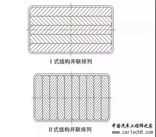

优化模组中电芯排列方式,研究人员对比了两种排列型式,如下图所示,变形量如下面表格所示。对比发现,排列方式Ⅱ的厚度方向变形量明显小于排列方式Ⅰ。

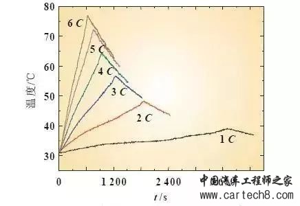

吴伟雄等人进行了一项研究,实验采用3.2 V/12 Ah 的方形锂离子电池,其基数如表1 所示。电池充放电设备为新威CT-3001W-50V120ANTF,测试过程中环境温度为31 ℃,散热方式为空气冷却,用温度巡检仪记录电池的温度变化。实验步骤:
1) 压充电,用12A 电流给电池充电至充电截止电压3.65V止电流1.8A;
2) 搁置,充电后搁置1 小时以使电池稳定;
3) 恒流放电,以不同的倍率放电至放电截止电压2 V。其中,放电倍率分别按为1C、2C、3C、4C、5C、6C 设定。
如下图所示,为不同放电倍率下电池表面的温度变化,可以看到,随着倍率增加,温度也越来越高,各放电倍率对应的电池表面最高温度分别为38.1、48.3、56.7、64.4、72.2、76.9 ℃。3C 倍率放电时,最高温度已超过50 ℃。6C 时温度达到了76.9 ℃且超过50 ℃的时间为470 s,占到了整个放电过程的三分之二,这对于电池安全持续工作非常不利。
利用相变材料作为导热介质,附着在单体电芯表面,散热效果得到大幅度改善。
