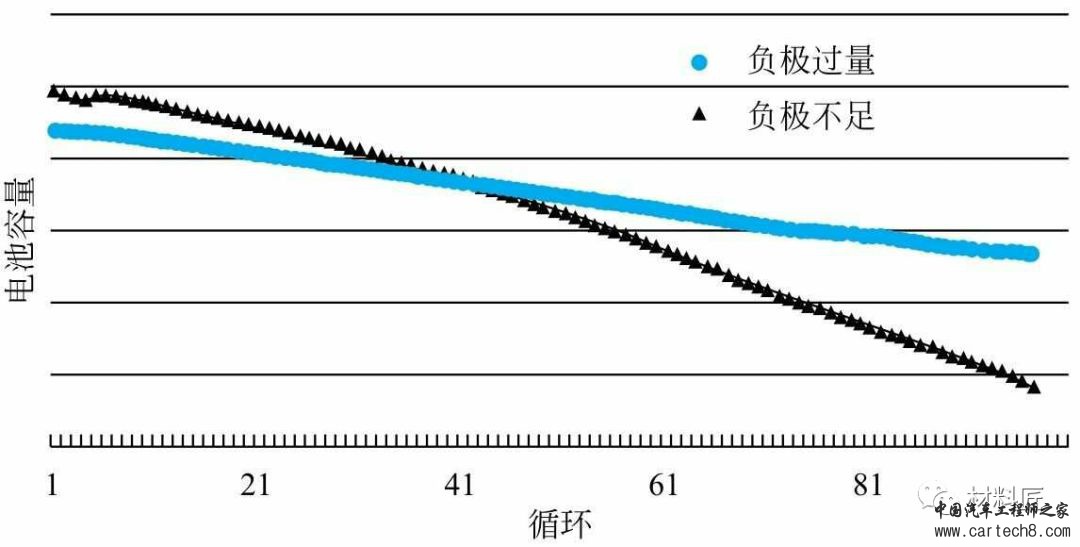

在设计锂电池时,正确计算正负极容量合理的配比系数非常重要。对于传统石墨负极锂离子电池,电池充放电循环失效短板主要在于负极侧发生析锂、死区等,因此通常采用负极过量的方案。在这种情况下,电池的容量是由正极容量限制,负极容量/正极容量比大于1.0(即N/P比>1.0)。
如果正极过量,在充电时,正极中出来的多余的锂离子无法进入负极,会在负极表面形成锂的沉积以致生成枝晶,使电池循环性能变差,也会造成电池内部短路,引发电池安全问题。因此一般石墨负极锂电池中负极都会略多于正极,但也不能过量太多,过量太多会消耗正极中的锂;另外也会造成负极浪费,降低电池能量密度,提高电池成本。
对于钛酸锂负极电池,由于LTO负极结构较稳定,具有高的电压平台,循环性能优异且不会发生析锂现象,循环失效原因主要发在正极端,电池体系设计可取的方案是采用正极过量,负极限容(N/P比<1.0),这样可以缓解当电池接近或处于完全充电状态时在高电位区域正极电位较高导致电解质分解。
图1、石墨负极不足和负极过量时电池性能趋势图

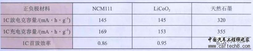

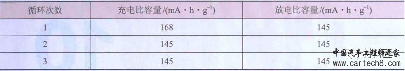

举例来说:LiCoO2在4.2~3.0V电压范围,25℃下,首轮充放电效率为95%左右,三元材料首放充放电效率在86%~90%之间。表1为商业NCM111的1C放电前三个充放电循环的质量比容量。
表1 商业NCM111电池前三个充放电循环比容量
在使用材料配比前,可以根据材料厂家提供的首轮效率数据进行计算。如果厂家没有提供,最好先用扣式半电池测试材料的首轮效率,以便做正负极配比计算。

因为电池材料首轮不可逆容量也会影响正负极的配比,所以还应当用首轮的充电容量对上面的计算进行验证。根据表2所示,LiCoO2首轮充放电效率95%, NCM111首轮充放电效率86%,负极的首轮充放电效率90%,它们的充电容量分别为153mA·h·g–1、169mA·h·g–1、355mA·h·g–1。
表2 正负极材料首放容量和效率(典型值)

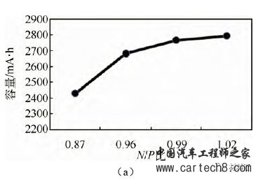

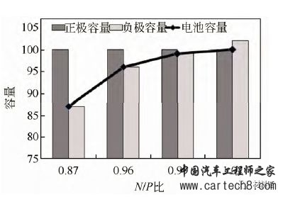

本研究以三元NCM为正极材料,钛酸锂LTO为负极材料制作了软包装锂离子电池;采用固定正极容量,变化负极容量的实验方案,即设定正极容量为100,设计负极容量分别为87、96、99、102,如图2所示。
当N/P 比小于1.0 时,负极容量是不足的,正极容量相对负极容量是过量的,电池容量发挥由负极容量限制;随着负极容量高,即N/P比提高,电池容量随之提高;当N/P高于1.0时,正极容量相对负极容量是不足的,电池容量发挥由正极容量限制,即使负极容量再提高,电池容量也将保持不变。可见,在这种实验方案下,随着N/P 比的提高,电池容量随之提高。
图2、4 种N/P 比值与正负极容量以及电池容量之间关系示意图

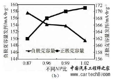

全电池容量测试也验证了以上分析,如图3(a)所示,全电池容量随着N/P比提高,容量从2430mA·h,提高到2793 A·h。通过计算正负极材料的克容量发挥,得到克容量随着N/P 比变化趋势,如图3(b)所示可见提高N/P比可以提高正极材料克容量发挥以及电池容量发挥。

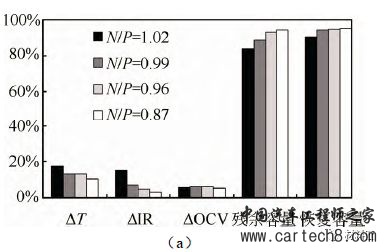

高温存储(60℃、100%SOC)测试是以1.0C充电至2.8V/0.1C截止,搁置5min,1.0C放至1.5V,循环3次选择最高容量为初始容量;随后电芯以1.0C充电至2.8V/0.1C截止,测试存储前的满电电压、内阻和满电厚度,并记录数值;电芯60℃存储7天后,测量存储后相应电芯的满电电压、内阻和满电厚度,随后将电芯以1.0C放至1.5V记为残余容量,将电芯以1.0C充电至2.8V/0.1C截止,搁置5min,1.0C放至1.5V,循环3次后的放电容量记录为恢复容量,测试结果如图4(a)所示。
图4 (a)不同N/P 比对60 ℃存储后电池厚度、内阻、电压、容量残余恢复的影响;(b)60 ℃存储前不同N/P 比电池电压

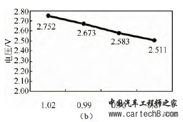

对N/P比为0.87的电池,满电60℃存储14天后厚度膨胀率最小,为13.4%,N/P比为1.02的电池最高,为17.5%,随着N/P比降低,电池高温存储厚度膨胀逐渐减小;同样,N/P比较低的电池内阻增长也较低,为0.03mΩ,N/P高的电池内阻增长较高,为0.15mΩ。残余和恢复容量则随着N/P降低逐渐提升。对存储前电压测试发现,如图4(b)所示,随着N/P比降低,电压逐渐降低,N/P比为0.87时电池电压为2.411V,低的电池端电压可以降低电池在高温存储时的内部副反应,有益于提高残余和恢复容量。可见,降低N/P比有利于改善电池高温存储性能。

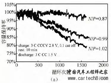

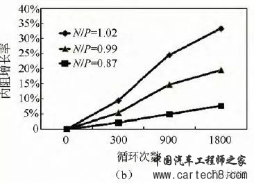

对3三种不同N/P比(0.87/0.99/1.02)NCM/LTO体系电池进行3C充电,3C放电循环测试,电压范围2.8~1.5 V,三种N/P比条件下循环容量保持率如图5(a)所示。
从图中可以看出,N/P比为0.87的电池循环性能最优,循环1600次容量保持率97%。而当N/P比升高到0.96和1.02时,循环容量保持率明显变差。循环过程中内阻变化率如图5(b)所示,N/P比为0.87的循环内阻增加率最小,循环1800次内阻增加7.6%。当N/P 比增加到1.02时,1800次循环内阻急剧增加到34%。可见电池N/P比设计对循环性能具有较大影响,低N/P 比更有利于电池循环性能。
图5 不同N/P 比循环容量保持率(a)和循环内阻增长率(b)对比
