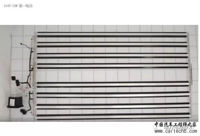

几个液冷板产品示例
某厂家甲液冷板产品实例

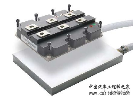

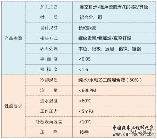

液冷系统利用液体流动换热系数较大的特性,依靠液体流动转移高热量,是目前最有效的散热方式之一,可消散几百瓦到上千瓦的热量。该厂家标准管路液冷板通过放置冷却液管,直接与被冷却设备底板接触,可以在设备和冷却液之间减少热交换介面的数量,从而维持最低热阻,提高性能。

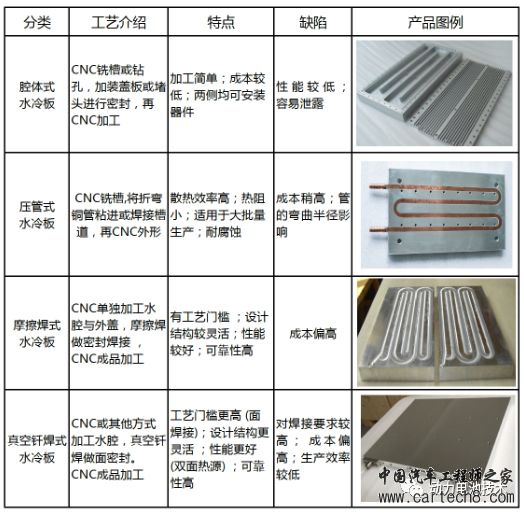

该厂家是根据液冷板的工艺类型对液冷板类型做划分,主要有:真空钎焊式水冷板(Aluminum Vacuum Brazing Coldplate)、搅拌摩擦焊式水冷板(FSW Coldplate)、埋管式水冷板(Exposed Tube Coldplate)和深孔钻/腔体式水冷板(Aluminum / Copper Plate Long Hole Drilled)等几种液体冷却方式。他们各自的优缺点,可参照下表。
典型参数:

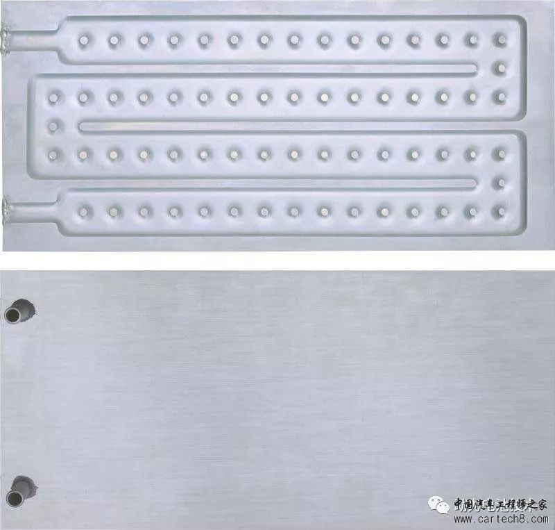

某厂家乙液冷板产品实例
这家是根据产品的最显著特征对冷板类型做划分的,共包括三种类型。
类型1,强调散热性能。在流体路径中采用翅片结构,增加与冷却液的接触面积,从而提高了热传导性能。产品具有真空钎焊构造,可提供定制化配置。
类型2,强调低压降。液冷板采用专门制作的CNC铣削微流道,在底板上形成流体通道。在低压降条件下,具有卓越的散热性能,从而降低了流体循环系统的成本。

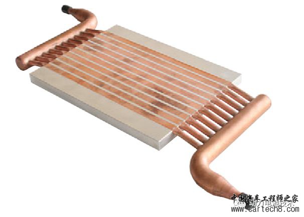

类型3,强调管路嵌入的结构形式。将管材嵌入底板中,形成机械性能牢固的冷板。表面延伸液冷板采用更粗且布置更密集的管材增加面积,从而扩大与冷却液接触的表面积,进而提高热传导性能。

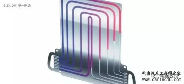

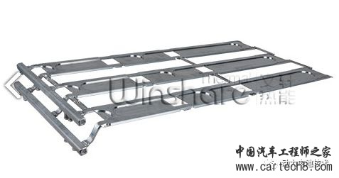

某厂家丙冷板产品实例
这种产品,整体重量较轻,但自身不能承重。

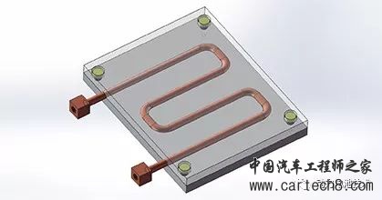

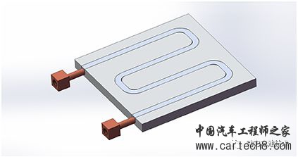

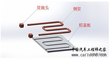

埋管工艺

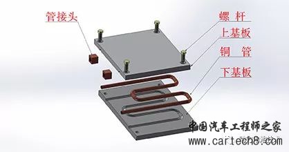

埋管工艺是用得最多的液冷散热器液冷板的制作工艺,一般来说是铝基板埋铜管,即将铝基板用CNC加工铣槽,再采用冲压机将已弯好形状的铜管压到铝基板上,再进行钎焊焊接,然后进行后加工成水冷板。埋管式的液冷板一般有三种形式:一是浅埋管液冷板;二是深埋管液冷板;三是焊管工艺;四是双面夹管工艺液冷板。三种形式的工艺都差别不大,加工的难度也是一样的。有些原本是针对大功率开关器件设计的液冷原理,在动力电池冷却系统中,也可以借鉴应用。

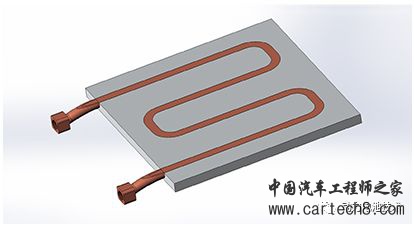

浅埋管工艺:适用单面安装,铜管压扁后与铝板同时铣面,充分利于铜管高导热性能带走热量,利用铝的轻量化起到减重及成本控制作用。

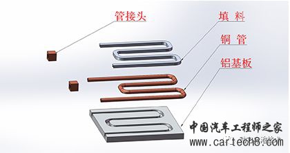

深埋管工艺:填料为美国进口高导热环氧树脂,被冷却器件温差要求不高的情况下,可单双面安装,因铜管厚度没有进行二次加工,且有填料保护可提供应用的安全性,特别适合冷媒为介质的冷板使用。

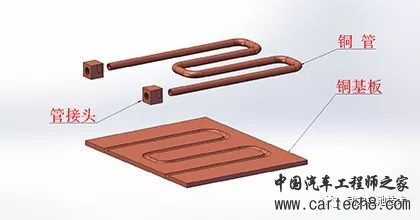

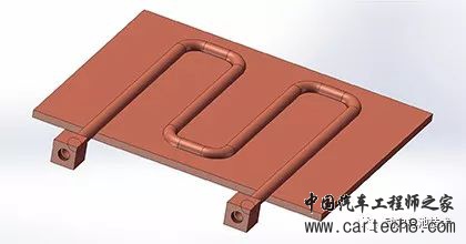

焊管工艺:适合铜板+铜管的方式,以此降低板材厚度起到减重效果。
双面夹管工艺:合两面安装器件,工艺简单成本低;铝板+铝管&铜管&不锈钢管。

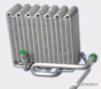

型材+焊接
在型材的基础上加工而成的液冷散热器,此类散热器形状较多,有较多的种类,有板式,有通道式,有组合式的,大致的制作原理是在型材的基础上进行加工及焊接,将型材与接头管路组合成整体的液冷散热器。
利用挤压工艺将冷板流道直接成型,再通过机加方式打通循环,通常采用摩擦焊接、钎焊焊接等焊接工艺进行密封,此工艺生产效率高,成本低;不适用于散热密度过大的应用,不适合表面太多螺丝孔而限制水道走向或降低可靠性的应用条件。主要应用于:动力电池水冷散热加热装置、分水盒以及标准功率模块一体化散热产品。

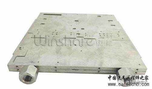

机加工+焊接
水冷板采用机加的方式,内部流道尺寸、路径均可自由设计,适合功率密度较大、热源布局不规则、空间受限的热管理产品,主要应用于:风电变流器、光伏逆变器、IGBT、电机控制器、激光器、储能电源、超算服务器等领域的散热产品设计上,而在动力电池系统中应用较少。
微通道散热器,也是一种结合机加工和焊接工艺制造而成的散热器,它制作要比其他散热器复杂,微通道散热器一般用于散热功率较大而且散热较为集中的机器上,微通道的方式因为水道较宽而且较为均匀,能快速的带走集中的热量。但是微通道的液冷散热器制作工艺也较为复杂,一般是采用机加工微通道,再用摩擦焊的工艺进行焊接,制作成本也较高。

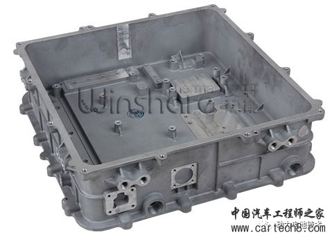

压铸+焊接
压铸工艺是非常成熟且应用广泛的成型方式,随着新能源汽车的快速发展, 成为电机控制器、动力电池包托盘及散热箱体成批量生产的首选方式,但需在工艺上控制压铸杂质、气孔等问题,保守采用密封圈方式或者采用摩擦焊焊接的方式,都需要在工艺上提高可靠性避免导致漏水问题。压铸成型再焊接,工艺控制良好,且制程稳定,具备批量交付能力。除了摩擦焊焊接工艺,部分水冷板还会采用钎焊或真空钎焊的焊接工艺。
这类水冷板,可以与电池包压铸箱体结合到一起考虑,Audi Q7 PHEV下层水冷板就是这类用法。在前两天的北京车展上,已经看到了成型的样品展示。

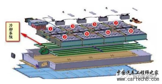

模组级别水冷板
水冷板作为一个整体,同时作用在一个或者多个电池模块上,水冷板作为整个电池包的组成构件,而非电池模块的构件,我们就把它放在模组级别水冷板这个标题下面。
Audi Q7 PHEV 电池包
奔驰Smart Gen3电池包

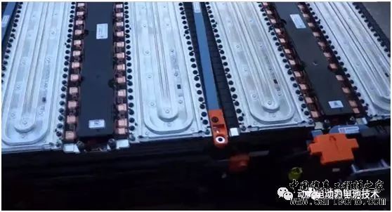

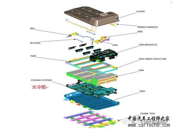

Chevrolet Bolt 2017 电池包

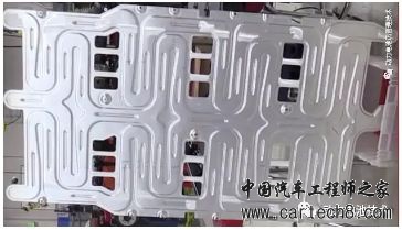

Chevrolet Bolt 2017液冷板实物
宝马i3 液冷系统
宝马i3 液冷板实物

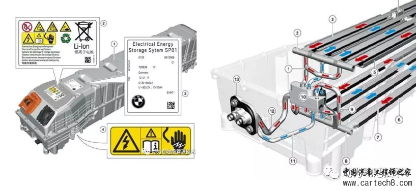

BMW i8的电池包和冷板

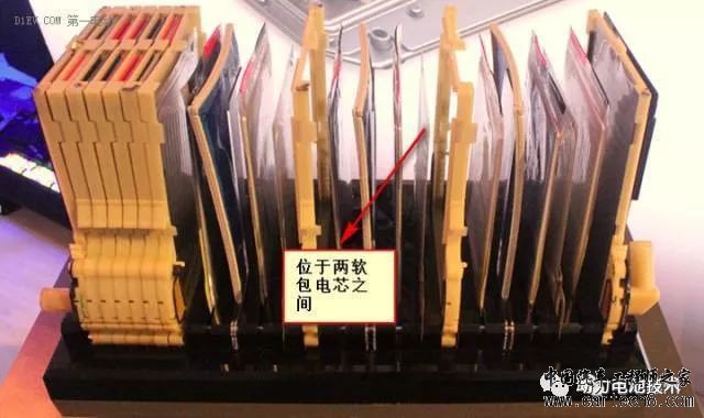

电芯级别水冷板

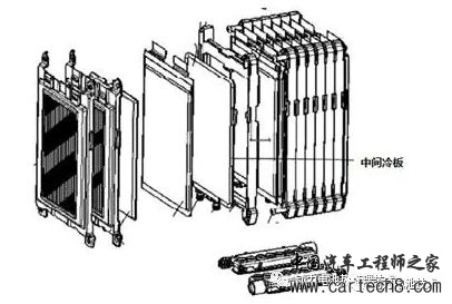

将水冷板或者导热性能良好的介质板材片材夹在电芯之间,成为模块的一部分,以达到更好的散热效果,这类我们放在模组内部水冷板这个标题下面。
Volvo XC90 T8电池包模组爆炸图
GM Volt模组结构

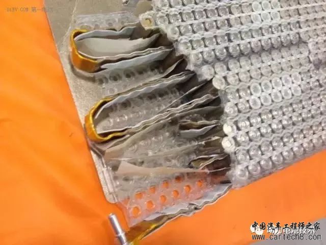

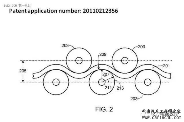

特斯拉Model S 模组

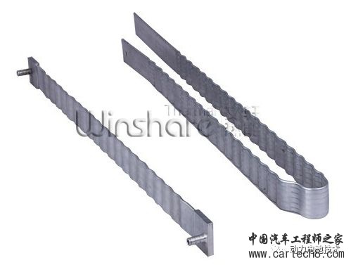

特斯拉圆柱电池水冷板专利说明
观察应用案例我们可以看到:方形电池液冷系统,大多应用模组级别水冷板,并且一般放置在电池箱底部位置;软包电池液冷,则是模组内部集成小型水冷板的形式居多,也有模组中集成铝板,模组外部再设置模组级别液冷板的形式;圆柱电池,以特斯拉为首的蛇形管是主要液冷散热器形式。
