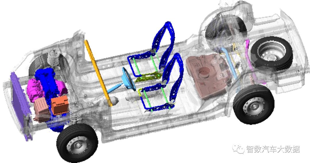

平台化开发的基础是平台化部件开发。从产品子系统分块角度划分,平台化开发研究范围(见图1)大致可规划为如下几个系统:(1) 下部车身系统,包括发动机舱骨架总成、前后地板骨架总成和门槛总成等;(2) 底盘系统,包括悬架系统、传动系统、转向系统、制动系统、车架总成和四驱系统等;(3) 内外饰系统,包括座椅骨架系统和仪表横梁系统等;(4) 动力总成集成系统,包括发(动机)变(速)系统、悬置系统、进排气系统、冷却系统、燃油系统和空调系统等;(5) 电器系统,包括电器架构系统和线束能源系统等。
图 1 平台化开发研究范围

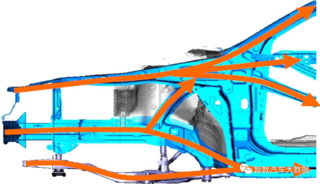

(3) 传力路径。平台内主要的纵向框架路径均属于前碰力的传递路径。前舱最主要的传力吸能框架是2根纵梁;上纵梁作为辅助路径也起到传力作用,往乘员舱方向延伸;地板纵梁、门槛和中通道均属于关键的传力路径。必须确保这些主要平台框架结构能够顺畅地传力和合理地变形,所以要求其框架应具有必要的完整性和延续性。

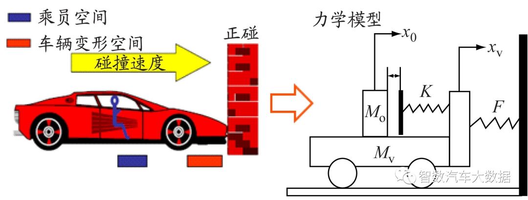

前碰框架的设计既要考虑在100%正碰中前舱空间能够稳定压溃,又要保证在40%偏置碰撞中壁障先于整车变形,吸收更多碰撞能量。车辆前碰设计阶段应尽可能利用前舱的有效可变形碰撞空间,最大程度地吸收碰撞能量,使碰撞造成的乘员舱变形尽量小。碰撞安全的基本原理即能量守恒原理,见图5。
图 5 整车碰撞原理

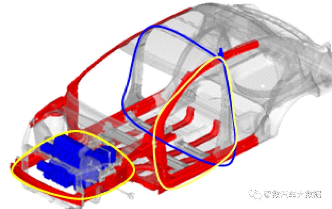

除碰撞能量吸收外,前碰的重要设计准则还包括载荷传递结构的设计。完整的框架设计使碰撞产生的力能够顺畅传递,并合理地分布,见图6。牢笼式“O”型结构见图7,该设计可使乘员舱结构稳固,保证足够的生存空间。
图 6 载荷传递路径
图 7 牢笼式“O”型结构

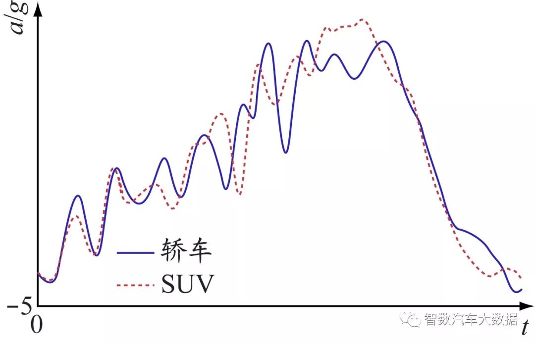

通过上述仿真优化,最终不仅需要得到满足目标值要求的结果,更希望得到在碰撞过程中可以同时承载不同车型差异的平台架构。这就要求在考虑不同车型高度差异时平台框架保持相同的变形模式,反应到最终表现形式上即同平台内不同车型车身加速度波形趋势和峰值保持在可接受范围内,乘员舱侵入量基本保持一致。以前部偏置碰工况为例展示该平台框架SUV和轿车车型的表现,其车身加速度波形对比和乘员舱侵入量对比分别见图9和10。
图 9 SUV和轿车左侧B柱根部加速度波形对比
图 10 SUV和轿车乘员舱侵入量对比
不同车型高度的差异对偏置碰中加速度波形和前挡板乘员脚部区域位移影响较小,通过兼容式设计可基本保持SUV和轿车碰撞结果一致。
