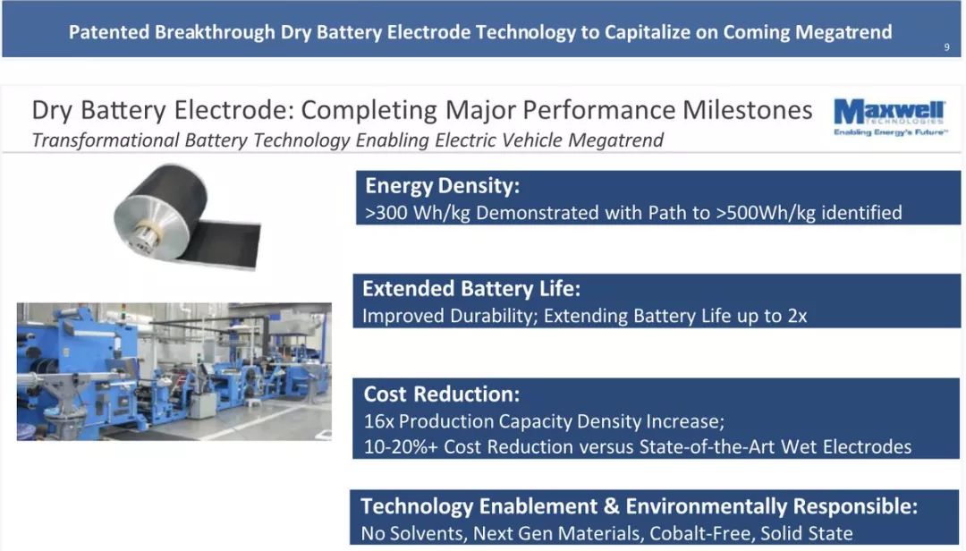

特斯拉看重的Maxwell的干电极技术解析
用干法将额外的锂添加到负极,补偿容量损失。
特斯拉已完成对Maxwell的收购,该公司之前更多主要从事超级电容的开发与应用。然而,近期大部分业界媒体已经注意到特斯拉对Maxwell的兴趣可能更多与他们的干电极技术有关。
那么Maxwell的干电极技术到底神在哪儿呢?前不久Randy Carlson在Seeking Alpha上发表的一篇文章中写到了有关此过程的大量技术细节,试着大白话翻译了一下。
1.原纤维化(Fibrilization)
特斯拉收购Maxwell的一项重要技术理由可以归结为“原纤维化(Fibrilization)”。这是什么意思呢?举个例子,在炎热的天气下,鞋底不小心黏到了口香糖,当你抬脚继续向前迈步时,就会使黏到鞋底的口香糖“纤维化”。所有那些将将鞋底连接到人行道上的粘性物质称为原纤维(Fibrils)。
Maxwell的干电极工艺通过将混入活跃的负极或正极材料颗粒的PTFE(Teflon)原纤维化,形成负极或正极材料的自支撑膜(self supporting film)。我们可以把Maxwell的这个工艺想象成一个装满高尔夫球和口香糖的大水箱,水箱底部有一个窄口的二维漏斗。当高尔夫球的重量通过槽将高尔夫球和口香糖片推到底部时,高尔夫球之间相互推动、滑动和滚动,偶尔会有一些口香糖被挤压。随着高尔夫球继续重新排列穿过狭槽,高尔夫球最终与口香糖的原纤维连在一起。这就是对Maxwell工艺的大致描述。然后将负极和正极材料的薄膜层压到金属箔集电体上制备负极和正极,正极和负极之间用隔膜卷绕制成电池的卷芯。
而最关键的是Maxwell的工艺使电池的负极和正极不使用溶剂。
传统的锂电池制造使用有粘合剂材料的溶剂,NMP(N-Methyl-2-pyrrolidone)是其中一种常见溶剂。将具有粘合剂的溶剂与负极或正极粉末混合后,把浆料涂在电极集电体上并干燥。溶剂有毒,必须小心回收,进行纯化和再利用。而且需要巨大、昂贵且复杂的电极涂覆机。下图就是若干年前特斯拉Giga 1正在建造的这种机器。
Maxwell干电极工艺更简单,不使用溶剂,它提供了一个重要但不那么明显的优势。该过程从电极粉末开始,比如说特斯拉的NCA正极的锂镍钴氧化铝粉末。将少量(约5-8%)细粉状PTFE粘合剂与正极粉末混合。然后将混合的正极+粘合剂粉末通过挤压机形成薄的电极材料带。
将挤出的电极材料带层压到金属箔集电体上形成成品电极。过程如下面草图。
Maxwell的工艺皆适用于正极和负极。用NCA粉末和铝箔制作正极,用石墨粉和铜箔制作负极。另外,还为Teflon添加了一些不同的聚合物,获得了更好的强度和离子传输,添加一些其他材料可以提高导电性。通过将电极膜卷绕成卷,然后送入层压机。但这个过程其实非常非常简单。
Maxwell已将这种工艺用于制造超级电容。使用这个简单的过程,制造电池的成本支出将会少得多,且不使用溶剂。

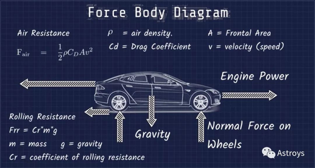

有一些因素会决定你的最高速度。一个是发动机最高转速和最低齿比,其次是功率输出,还有就是轮胎的设计。

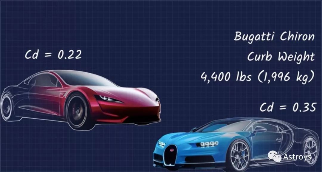

来看下车身的受力图。发动机或电机有一个向前的力,同时受到滚动阻力和空气阻力。当这两种力相等,且与发动机或电机的最大力相反时,汽车会达到最大速度。滚动阻力是轮胎接触面积的函数,汽车质量在燃油车和电动车上应该没什么区别。
布加迪Chiron(参数|图片)大约是4,400磅,特斯拉LR版的二代Roadster也差不多。这两款车真正不同在于空气动力学,Chiron的风阻系数是0.35、二代Roadster则为0.22。
Chiron的风阻相对高一些是由于配有8升发动机,需要极高的进气量,同时还有10个散热器。超跑性能的关键指标不只有风阻系数,它们需要特殊的空气扰流板和车身面板来提供足够的下压力来抵消高速行驶时的上升力。汽车前部的阻力系数和空气密度系数都会影响到空气阻力,但速度的平方值是最大的影响因素。如果速度加倍,就会有四倍的空气阻力。这就是空气动力学对超级跑车如此重要的原因。

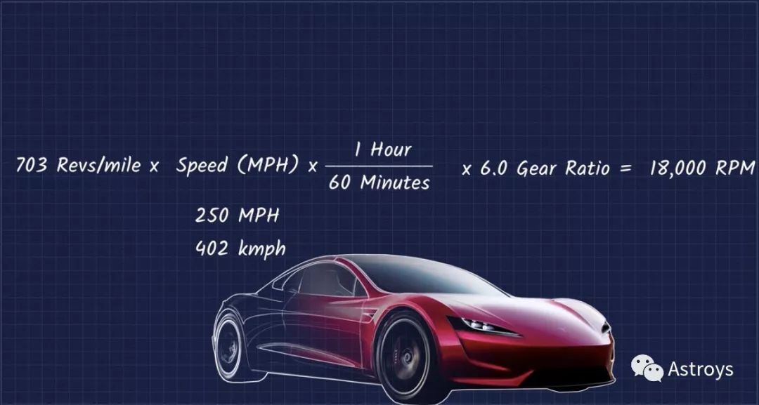

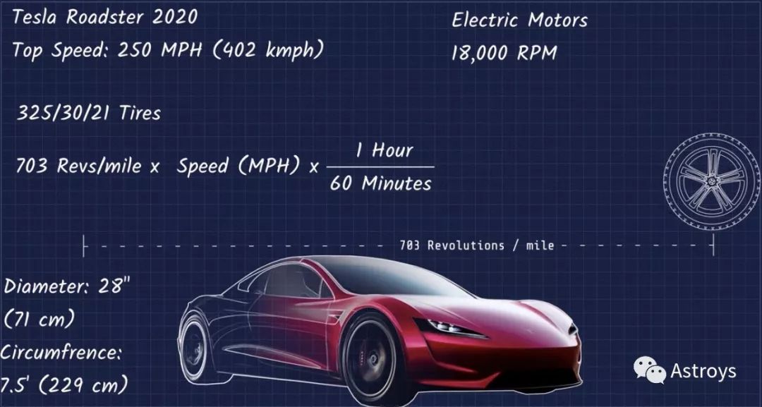

为了明白二代Roadster是如何达到250mph的最高额定速度的,让我们做一些计算。假设电机的最高转速为18,000转,21英寸轮毂总轮径约为28英寸,乘以π,周长约为7.5英尺。这意味着车轮将在一英里内滚动730圈,乘以每小时英里数的车速除以60,就可以获得每分钟的车轮转数。
我们看一下Model S(参数|图片),其电机的固定减速比为9.7:1,最高车速为157mph。
而为了使Roadster达到250mph,齿轮必须从9.6减少到6左右。
如果你想知道为什么所有的电动车都不只是使用较低的齿比,是因为一种叫做“机械效益”的现象。想象一下,你试图用一个滑轮举起一根10磅重的物体。如果你下拉滑轮一侧的绳索2英尺,就不得不用10磅的力才能让10磅重的物体抬高2英尺。这是1:1的机械效益。
相反,如果你添加了第二个滑轮,并用10磅力下拉2英尺,你就可以举起20磅的重量,但它只能行进1英尺。这是1:2的机械效益。减速齿轮就是相同的原理,因此齿比越大,速度就越低,但扭矩却更大。
所以,这与所有的工程问题一样,就需要权衡。工程师们必须针对现实进行优化。对于二代Roadster(或是说所有未来的超跑)来说,它们可能会针对不同的电机设计不同的齿比。对于前置电机,可以像以前一样使用9:1的减速比,以便为低速时提供更大的扭矩和性能。对于后置电机,更可能使用5/6:1来允许更大的最高速度。

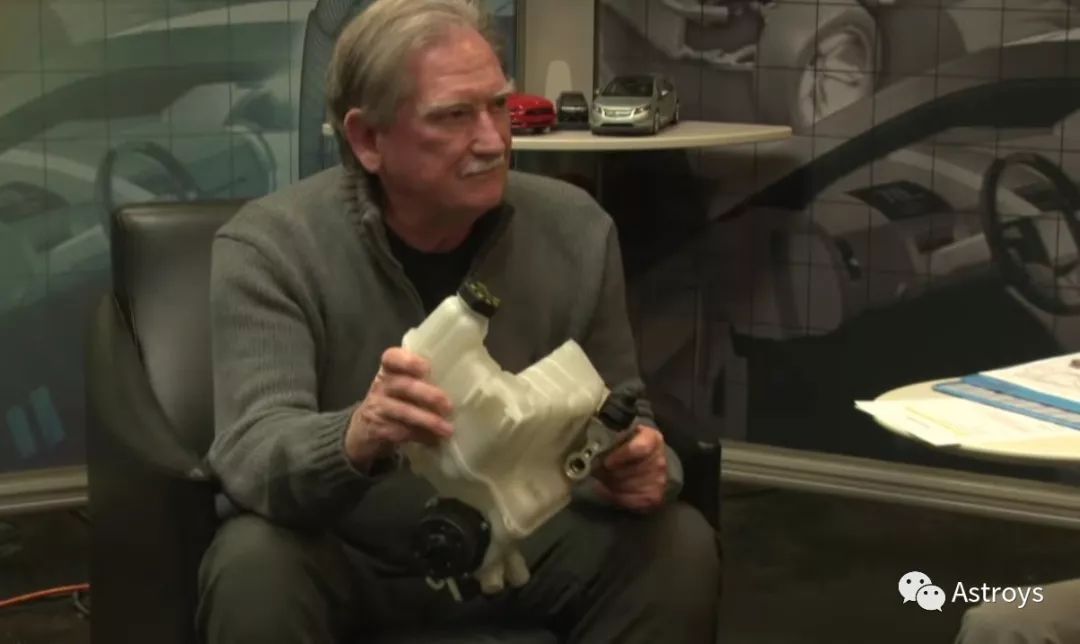

Model 3(参数|图片)除了是Tesla史上销量最高的产品,它还具备了很多Tesla的先进技术,这些技术如今也运用在了Model S和X上。北美的Sandy Munro以拆解车辆并出版研究报告著称,当然Model 3也成为了Munro的目标之一。

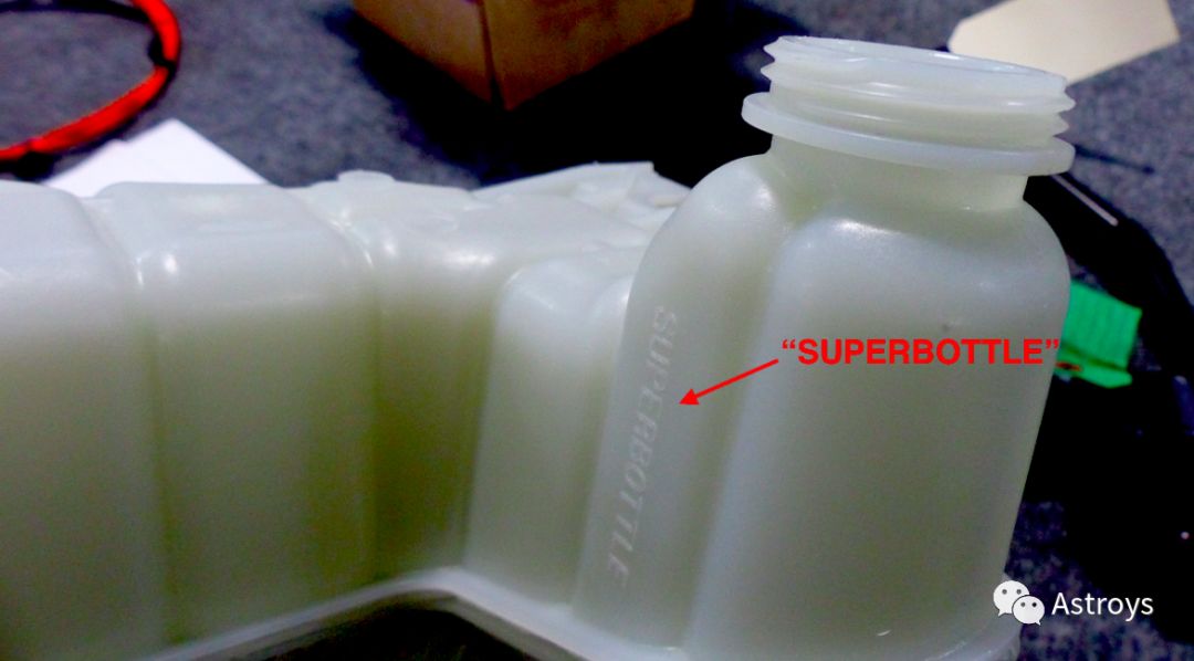

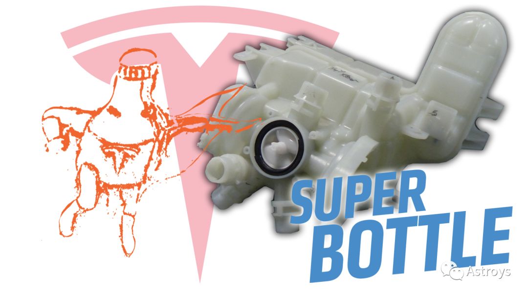

Munro说Model 3的冷却系统非常值得称道,Model 3有着一个非常特别的冷却中枢 — Superbottle。就是这个大怪物!
其实这部分是Munro在谈到为什么底特律造不出像Model 3这样的车时,拿这个冷却中枢来举例的(就是这么个东西需要好多部门参与,各自为政现象……)。
1.奇怪的图案
Superbottle上有一个独有的图案,这个之前在网上留出的Munro拆解的图片中就引起过部分注意,有位国外车主为博友介绍Frunk时也发现过。
来自国外某油管博主介绍model 3 Frunk的视频
上面还印有“Superbottle”的字样~

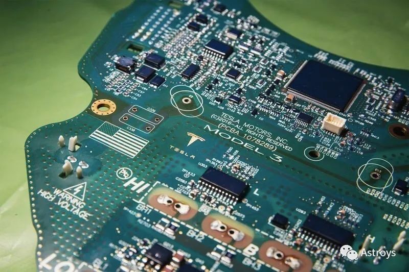

Model 3的BMS上就有性质类似的特别的图案,不知道这些是啥意思。
你会奇怪我为啥在那两块64针芯片上也画圈了,因为上面其实也有图案,就像下面这样。
初步推测可能是特斯拉的工程师们会在自己比较关键的in-house的东西上,留下这些表示所属权的东西,秀一下优越感,意思是“你是我的”(完全瞎猜的)。题外话,不过BMS那块核心的64针芯片应该是Analog Device的,不明白了~
Anyway,以下有关Superbottle的介绍基本上是基于David那篇文章。

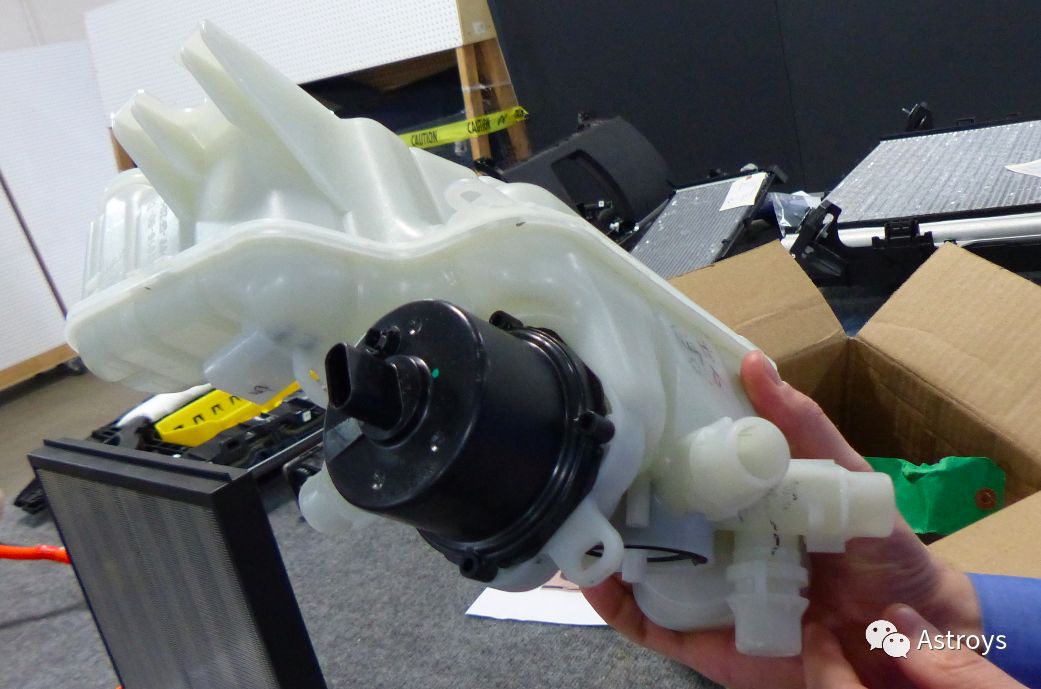

2.Superbottle的结构
Superbottle的整体设计很有趣。典型的汽车冷却回路会包括一个冷却剂罐、一个水泵、一些软管、一个热交换器,或许还有某种阀门。通常情况下,这些组件是彼此独立封装的,每个组件都有各自的安装条款和专用包装空间(加上间隙要求)。
然而,Model 3的冷却系统却很不同,它把两个泵、一个热交换器和一个控制阀都集成在了冷却灌的瓶身上。看看这个巧妙的设计。
看一下水泵。
这是电子驱动的冷却剂控制阀,由它改变冷却剂流动的路径。
这是一个计算机控制的执行器,由它来改变冷却剂的流动方向。

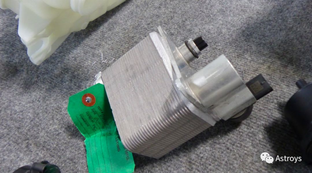

这是一个冷却器的特写,它就固定在Superbottle的侧面。

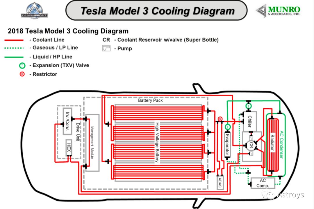

3.冷却回路图解
看下图中Superbottle所在的位置,中间写着“CR”的圆圈代表冷却剂罐。这个图解释了Superbottle是怎样成为冷却系统的核心、即组件和热交换器之间的中枢,从而完成电池、驱动和电子电气系统的冷却工作的。
下图是冷却模式的示意图。冷却剂从电池中取热,从电池包的后端被抽到冷却剂罐里,然后通过冷却器进行冷却。最后把冷却下来的冷却剂抽回到电池包的前端,与此同时又会重新取热。
第二个水泵将冷却剂送到管理模块(图片上灰框里的Management Module,就是Penthouse那里面的一堆stuff),再进入驱动单元(包括电机),随后返回散热器进行冷却,然后进入罐内,最后再返回到penthhouse获取更多的热量。
再看加热模式,冷却剂被注入到Penthouse,再进入驱动单元的油冷却热交换器取热,通过集成阀从散热器直接经过冷却器(在这种情况下是不工作的)为电池加热。
Munro说,特斯拉实际上是故意利用电机堵转所产生的热量来为电池加热,这是一种不需要电阻加热的新解决方案。

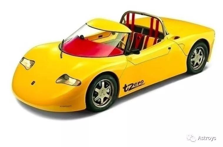

后来Cocconi又将该技术的改进版用在了tZERO跑车上。
tZero跑车
