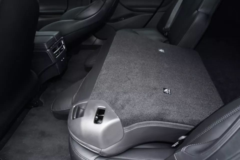

特斯拉 Model S 后排座椅还支持比例放倒,放倒后有一点点斜坡

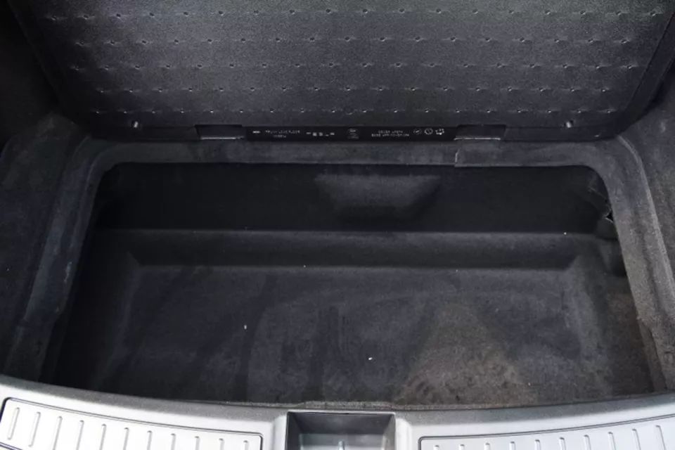

除了常规的后备箱空间外,在后备箱的下方还有额外的储物格,此外,由于没有发动机,所以它还有前备箱,整个车的储物空间还是比较多的。不过需要注意的是,目前除了特斯拉、宝马 i3(参数|图片)、荣威 eRX5(参数|图片)之外,其他车型基本是都没有前备箱的。
特斯拉 Model S 后备箱下方的储物格,整体比较规整

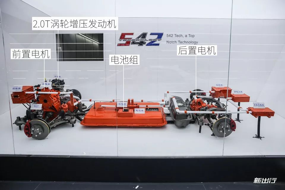

唐新能源:放置在底盘中央的位置 几乎没有影响

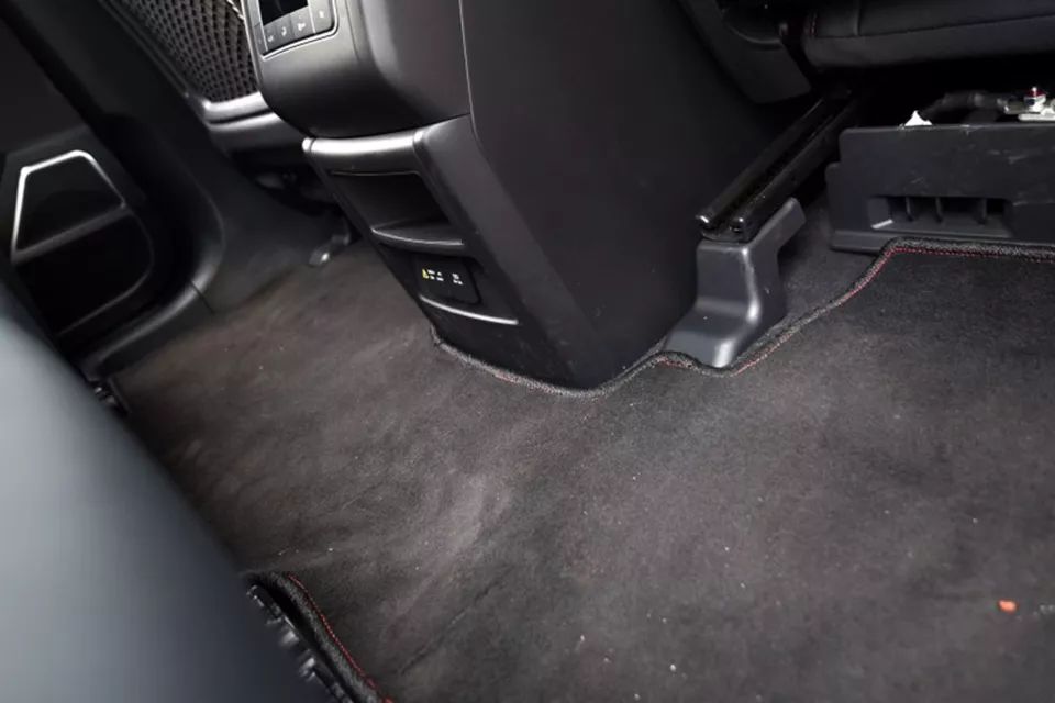

像类似唐新能源这类车型,将电池组布置在底盘的下方,这样几乎不会对车内空间造成影响,虽然它也配备了四驱系统,但它的第二排座椅的地板几乎是纯平的。
唐新能源电池组布置在底盘下方
唐新能源后排中间地板几乎纯平,对于中间乘客比较照顾

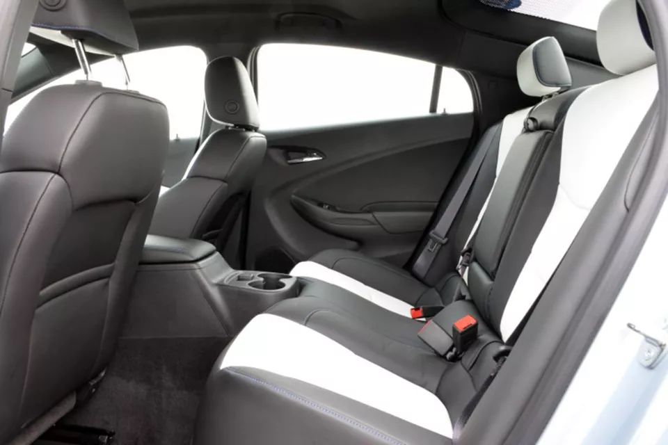

除了把一整块电池组放在底盘下方之外,还有一种和它类似,只不过是电池组的排列方式不一样,比如别克 VELITE 5,它是将电池组采用“T”型的布局,放在了底盘下方,这样的方式对后备箱空间也是不影响的,后排座椅同样支持放倒,只是对后排座椅的地板有些影响,像别克 VELITE 5,后排中间除了有隆起外还受限于本身的设计,杯架被固定在了中间座位放脚处,对于中间乘客的舒适性影响很大。
别克 VELITE 5 后备箱支持按比例放倒,放倒后平整度还不错
别克 VELITE 5 后排空间一般,中间部分被杯架给侵占了

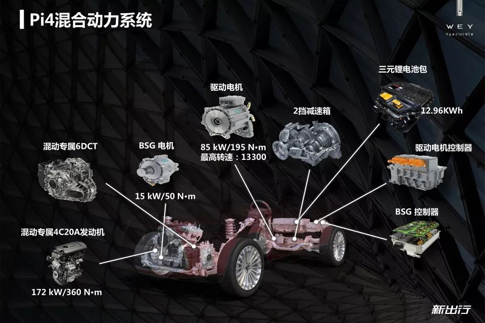

WEY P8:放置在后备箱下方 对后备箱有一定的影响

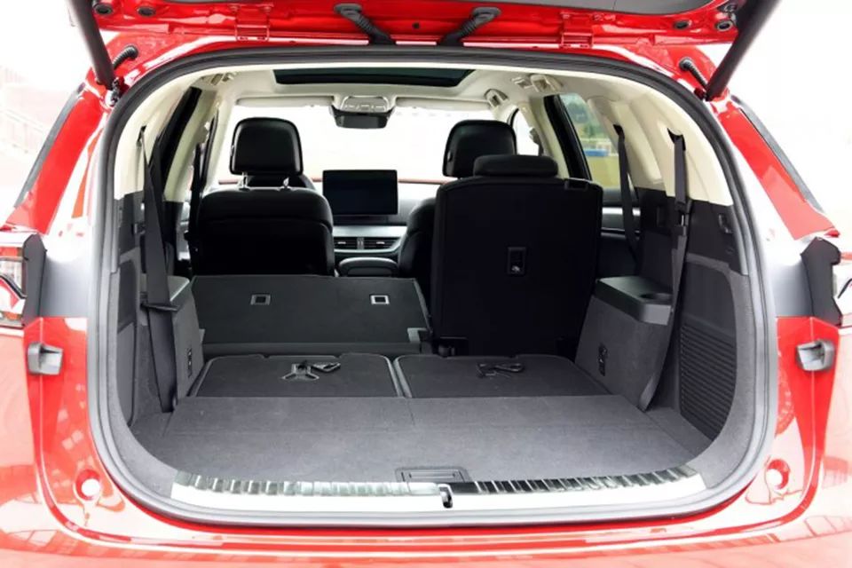

WEY P8 是将电池组直接放在了后备箱的下方,这就直接影响到了后备箱空间,整个后备箱的地台有了较明显的抬高,压榨了垂直高度,但这没有影响到后排座椅可放倒的功能。
WEY P8 电池组布置在后备箱下方
WEY P8 后备箱地板隆起较高,但后排是支持按比例放倒的

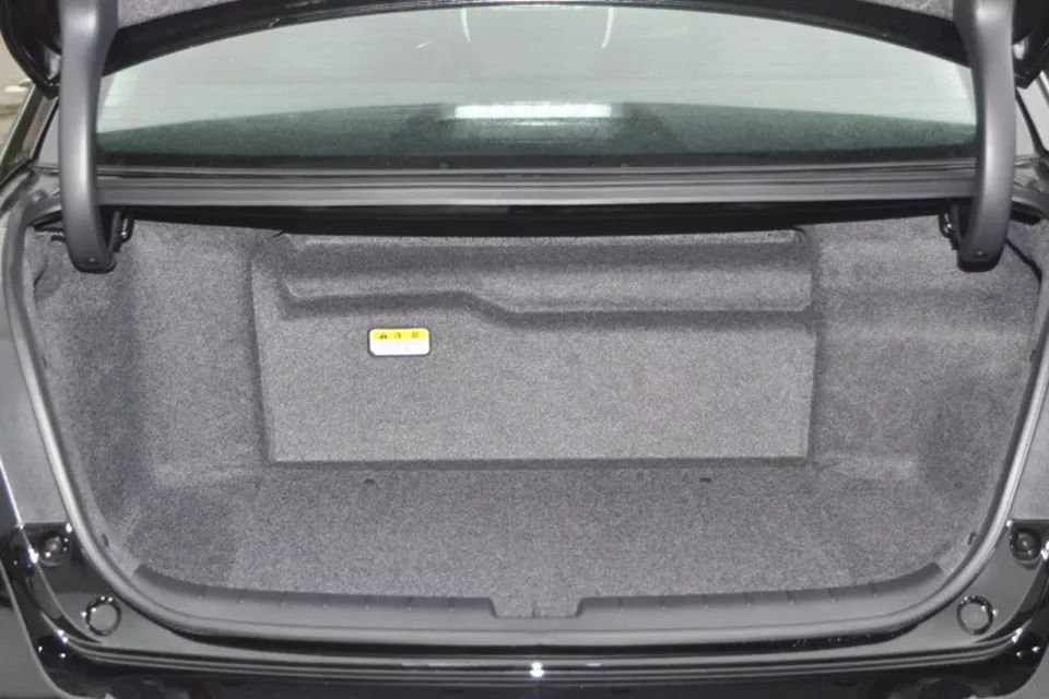

雅阁锐·混动:后尾箱下方 对后备箱空间有一定影响
雅阁锐·混动在后备箱空间上比燃油版车型要小一些,主要就是进深缩短了。而第二排的空间表现和燃油版基本是一样的,中间地台会有一个鼓包,只是后备箱不能放倒,丢失了后备箱的扩展性。
雅阁锐混动电池组布置在第二排座椅后方,后备箱进深减小了

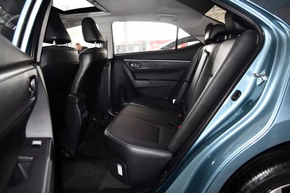

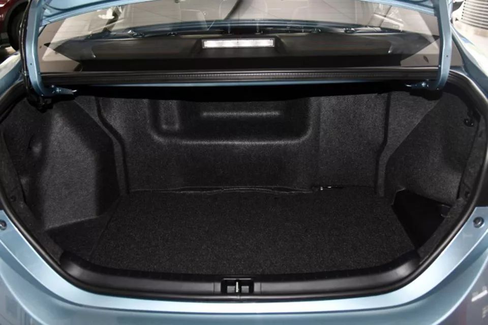

卡罗拉双擎:位于第二排座椅下方 座椅不能放倒
卡罗拉双擎和雅阁锐混动一样,后备箱的空间被压榨了,后排座椅同样不能进行放倒。但它是不太影响其内部空间的,和相应的燃油版车型一致,它的后排中间地台鼓包是相对要小一些的,这也是和车本身的构造有关。
卡罗拉双擎电池组布置在第二排座椅后方,后备箱空间要稍小一些
卡罗拉双擎的后排空间和燃油版是一样的,中间地台部分有点鼓包

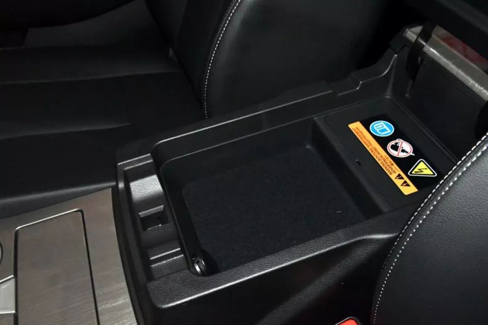

日产楼兰混动版:电池在前排中央扶手位置 比较特殊
不过,有些车比较特殊,比如日产楼兰的混动版,它是将电池组放在了前排扶手箱的下方,这就占据了前排扶手箱不小的空间。至于后备箱以及后排空间都是不受影响的,和燃油版车型一致。
「图」日产楼兰混动电池组布置在前排中央扶手下方,扶手内的空间只能放手机、票据等物品
