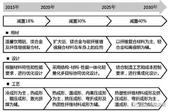

从国内汽车产业规划来看,中国制造2025规划了重点领域技术路线图对汽车轻量化做了重要规划和思路建设。汽车轻量化技术路线图和新能源汽车技术路线图明确我国汽车轻量化技术发展的关键技术,并根据我国汽车行业自身的现状及特点,制定出具有引领性、指导性以及战略性的规划和可实现的科学的轻量化技术发展途径。
图2 我国轻量化产业技术发展目标和途径

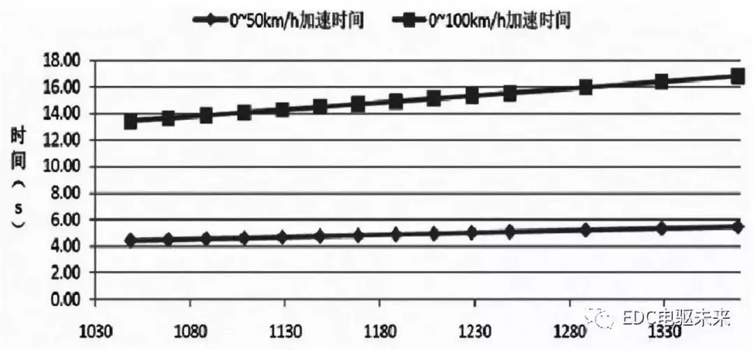

新能源汽车由于需要增加电池、电机和电控系统,相比传统车车重要增加5%-25%之间,根据测试结果来看,车重对于新能源尤其是电动汽车更加敏感,轻量化对于新能源汽车尤其重要。新能源汽车通过轻量化降低电池成本并提高续驶里程,降低能耗。
图3 新能源汽车减重后对于动力性影响
同时,新能源汽车轻量化可提高汽车动力经济性,可有效提高车辆续驶里程。数据基于行业内新能源车型数据,整车重量减少10%,动力性可提高6(参数|图片)%左右。

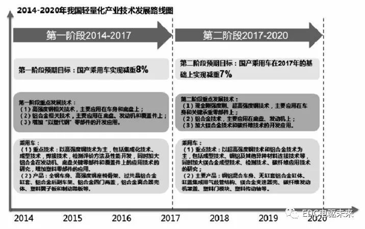

国内轻量化产业技术发展路线在2020年前实现减重8%-15%轻量化目标,提高高强钢应用比例,发展热成型等加工技术,同时加大铝合金在发动机、底盘关键零部件和覆盖件上的应用技术的研究,加大以塑代钢应用;在2025年实现减重12%-20%轻量化目标,整车大量应用铝镁合金,实现全铝车身应用(发展高压成型、铝合金激光拼焊、液态模锻、真空压铸技术)和部分零部件碳纤维和塑料等复合材料应用(在线注塑、模压技术)。
图4 我国轻量化产业技术发展路线图

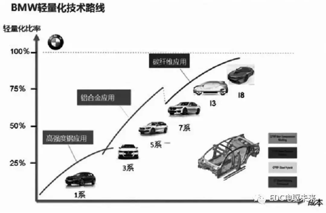

放眼来看,目前各大汽车厂商都宝马作为当前国际知名汽车生产商,一直在引领这汽车行业轻量化技术发展和变革。宝马的轻量化策略随着车型定位的上升,由高强钢、铝合金到碳纤维复合材料应用的趋势比较明显,随着新7系(参数|图片)和新能源车型I3(参数|图片)和I8(参数|图片)的上市,宝马在复合材料上的应用达到了新的高度。
图5 宝马轻量化技术路线

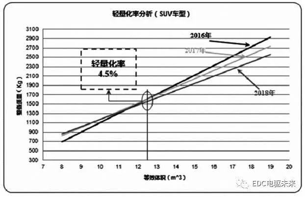

重量管理体系,主要围绕重量数据库、标准、流程和BOM系统打造。这里面最核心的为数据库建设和BOM流程管控,有大量的整车和系统重量数据库可以帮助制定的重量目标更加合理,二通过BOM系统管控可以实施监控重量变化。
图7 国内汽车整车轻量化率

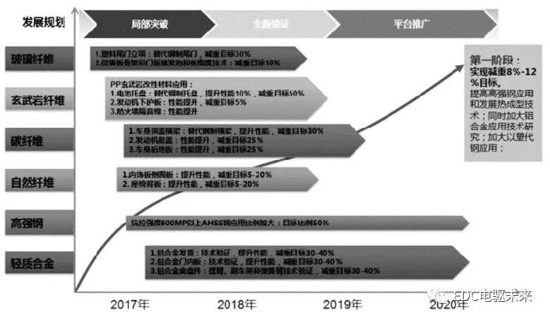

结合汽车技术路线规划,短中期以国内主流技术路线为基础,参考宝马的前沿性轻量化技术,开展前瞻性技术储备研究。
(1)探索打造以碳纤维、玻纤、玄武岩纤维等复合材料为主的超轻复合材料车身。
(2)围绕新能源汽车超轻复合材料车身及电动车全新架构等发展需求,突破玻纤、碳纤维为主的复合材料轻量化正向设计基础理论与设计方法。
(3)铝镁等轻质合金零部件的设计验证和连接技术研究
图8 国内汽车轻量化技术路线策略
