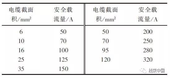

②根据稳态电流强度,确定高压线束的截面积,在125℃下,常见铜芯电缆线径截面积与载流量的匹配参见表1。
表1 电缆线径和载流量对照表
(环境温度30 ℃, 工作温度70 ℃)
③如果高压线束的布置环境超过了线束允许的工作环境,则必须选择较大截面积的线束,对于Tmax为180 ℃时,线束截面积升一档使用,Tmax为250 ℃时,线束截面积升两档使用。例如,当最大电流为150 A时,125 ℃情况下选用35 mm2的线束,180 ℃情况下选用50 mm2的线束,250 ℃情况下选用70 mm2的线束。

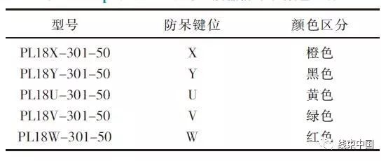

5) 连接器要带有机械防呆功能,同时,不同型号规格在颜色上也能加以区分;以Amphenol PL系列连接器为例进行说明,如表2所示。
表2 Amphenol PL系列连接器防呆和颜色区分

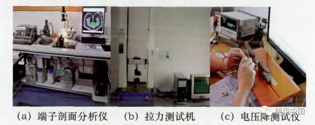

高压线束端子的压接水平影响着高压线束的电阻率,接触电阻以及绝缘性能。评价端子压接程度的好坏从这几方面:端子端面压着状态、端子承受最大拉拔力、端子压着后接触性能阻抗综合评价。端子压接不紧,端子承受最大拉拔力达不到要求,高压导线容易从端子松脱,造成高压安全事故;端子压接过紧,端子承受最大拉拔力有所下降,端子端面压着结构紧凑,端子压着后接触性能阻抗增大,在大电流的作用下,容易在端子压接处局部发热生成高温区,能量损耗严重,甚至发生火灾。因此通过从上述三方面检测保证端子压接到位,具体检测设备见图1。端子剖面分析仪,用于分析端子压着端面导线分布压接情况。拉力测试机,用于测试验证端子压紧情况。电压降测试仪,用于检测端子压着后接触性能阻抗。

图1 高压线束端子压接检测设备

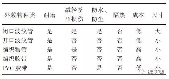

高压线束在压接完成后,根据其在车辆上的布置位置以及使用工况,在其外表面要用橙色波纹管、编织物管或者纺织胶带等外敷物进行包裹,以增加其耐磨性、隔热性以及美观性。常用的高压线束外敷物及其特性见表3。
表3 高压线束外敷物及特性

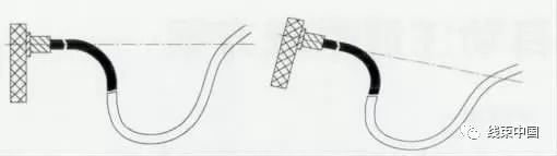

3) 高压线从连接器接口处出来后,在允许出现高于连接器中心水平面进行布置之前,必须先保证有一段高压线处于连接器中心水平面之下,以保证雨水不会沿着高压线束倒流进高压零部件内部,如图2、图3所示。
图2 连接器水平方向出线 图3 连接器非水平方向出线

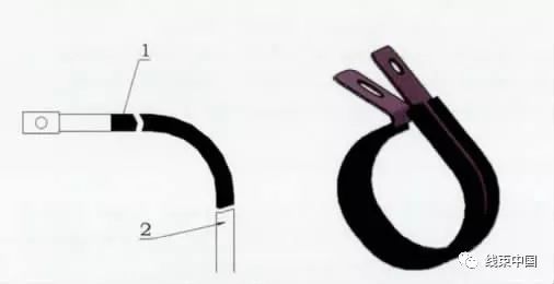

4) 高压线束由于线径较粗,折弯时需要的折弯力比较大,因此在进行高压线束固定时,在折弯处的两端要用固定卡箍等可以长期承受较大作用力的零件进行固定,如图4中,在图中标记的1、2两处地方需要分别用图5中所描述的卡夹进行固定。
图4 高压线束折弯处固定 图5 固定卡夹
