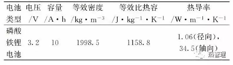

本文选用某38120圆柱型磷酸铁锂电池作为研究对象,对电池的几何模型进行合理简化,主要包括中心发热区域及电池外壳,发热区域尺寸为ϕ38mm×H118mm,铝外壳厚度为1mm,通过理论计算得出模拟区域电池材料热物性参数,锂电池单体的各项参数如表1所示。
表1 电池参数
磷酸铁锂电池3.2 10 1998.5 1158.8 1.06(径向),34.5(轴向)

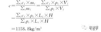

由于电池内部各部分的体积及密度都已知,可以得到中心发热区域的质量和体积,密度的计算如式(1)。

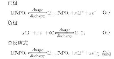

锂电池的充放电过程即锂离子在正负电极之间来回嵌入和脱嵌的过程,被形象地称为锂电池的“摇椅效应”[8]磷酸铁锂锂离子电池充放电过程的电化学反应式为式 (5)~式 (7)。

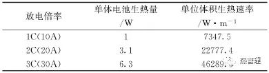

对于38120型圆柱锂离子电池来说,电池总内阻与温度T以及电池容量 (SOC)值有关[11-12],在热管理系统设计时,可以把电池的总内阻作为恒定值计算电池的发热量,故取欧姆内阻Rj=5.5mΩ;锂电池电动势温度系数决定电池充放电过程中反应热的大小,熵变 (反应热)随着SOC值以及温度变化[13],取平均值=0.15mV/K;VbR2×L=π×0.0192×0.12=1.361×10-4m3;为方便计算取电池工作环境温度为定值T=300K,得出电池在工作范围内放电时的生热速率公式,见式 (11)。电池单体在不同放电倍率下的生热速率见表2。
表2 不同放电倍率下的电池单体生热速率
放电倍率 单体电池生热量/W单位体积生热速率/W·m-31C(10A) 1 7347.5 2C(20A) 3.1 22777.4 3C(30A) 6.3 46289.5

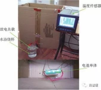

本文中设计磷酸铁锂电池的单体温升实验平台时只考虑电池以恒定倍率放电时电池单体的温升情况,在恒温箱中对电池进行1C、2C、3C的放电实验。电池正常工作时,为了保证电池的循环寿命,电池的放电深度 (DOD)一般控制在0.8以下,所以本次实验只研究SOC从1放电到0.2以上的温升情况。单体锂电池温升实验的实验器材如图2所示,具体包括:38120磷酸铁锂电池1节;温度采集系统 (包括多路温度记录仪一台及若干T形热电偶);单体电池支架;数字式直流毫欧表一个;放电负载 (一段负载长度可调的镍铬丝);烧杯一个;数字万用表一个;电池充电器一个。

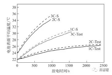

同时使用Fluent 15.0对电池单体进行1C、2C、3C放电自然对流条件下的散热仿真,自然对流换热,空气密度采用Boussinesq假设,可压缩,压力出口、压力入口,均与大气相连,初始设置表压为0。空气的入口温度以及出口空气回流温度在1C、2C及3C放电时分别为295K、295K及297K。得到的实验值与仿真值对比结果如图3所示。
图2 单体温升实验平台

3种不同放电倍率下,电池表面温度均随时间不断升高,放电初期电池温度上升速度较快,在放电后期电池的温度上升趋于平缓。仿真计算得到的温升曲线与实验相比误差均在4%以内,而且相同放电倍率下两者的相关性系数均非常接近1,实验结果与仿真结果的一致性很好,呈相同的变化趋势,验证了热物性参数计算以及仿真传热模型的准确性。

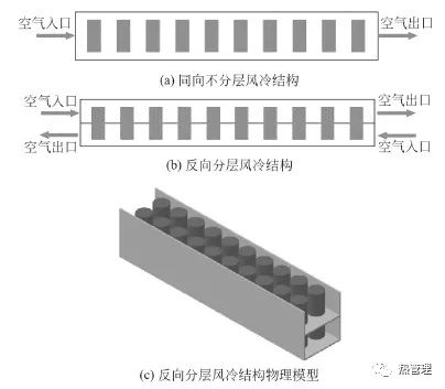

电池组一般由多个电池单体通过串联或者并联组合在一起构成,其散热情况与单体电池不同。电池组整体的产热量很大,内部各个单体之间互相影响,使得散热条件和温度均匀性变差,容量差异逐渐增加,部分电池单体可能提前放电到截止电压,导致电池组整体的充放电性能变差,循环寿命衰减。因此,为了降低电池的最高温度与平均温度,同时改善风冷热管理系统中各电池单体的温度一致性,提出了一种反向分层风冷式的散热结构,如图4所示。
图4 风冷式热管理系统结构示意图
空气冷却流道被中间带孔的隔板分成上下两部分,上下流道的出入口尺寸均为104mm×65mm。隔板的圆孔位置布置着竖直放置的圆柱锂电池,该电池模块包括20块圆柱锂电池,成矩阵2×10排列,相邻电池的中心距为52mm(即相邻电池间隙最小距离为14mm),电池单体从左到右分别编号为aj,计算模型沿对称平面取1/2,入口风速取2m/s,入口空气温度取25℃,以3C放电为例,对比同向不分层结构与反向分层结构的冷却效果。

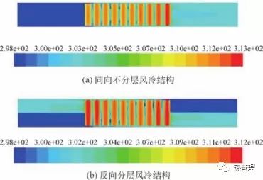

如图5所示,使用同向不分层风冷结构的热管理系统,在空气入口段由于冷却空气的正面冲击散热效果最为明显,而在空气出口段由于冷却空气自身温度上升导致散热效果减弱,电池组整体最大温差较大;使用反向分层风冷结构的热管理系统,各电池温度分布非常均匀,流道中段电池温度稍低,各电池的温度分布沿着电池组的中线对称。电池组整体最高温度38.7℃ (与同向不分层相比降低0.6℃),整体最大温差4.5℃ (与同向不分层相比降低0.7℃,降幅13.5%)。

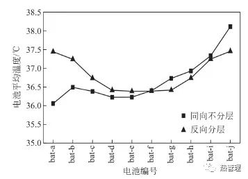

由图6可得,空气反向分层流动时,电池平均温度对称分布,中间电池的平均温度较低,而两端电池的平均温度稍高,各电池间温度变化较为平缓,最大平均温差1.1℃,与同向不分层流动相比降低1℃,降幅47.6%,电池的温度一致性得到很大程度的提高。两端电池温度偏高的主要原因在于冲击以及尾迹扰动导致空气入口段电池温度变化相对平缓,如果能使电池处于上、下流道内的上、下半截部分的温度分别沿着流动方向趋于线性变化,那么电池单体之间的平均温度一致性还会进一步提高。

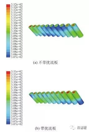

电池组整体最高温度38.2℃ (与不加挡板时相比降低0.5℃),整体最大温差4.8℃ (与不加挡板时相比增加0.3℃),电池组整体最高温度及最大温差基本不变。对比图9(a)、(b)可发现,增设扰流板后,两端电池温度沿轴向趋于线性分布,并且中间部分的电池单体的温差也有所减小。

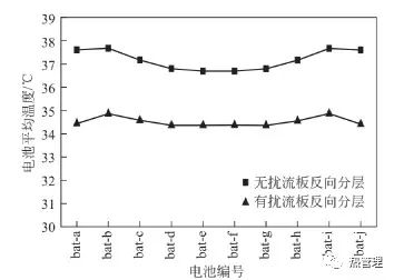

如图10所示,与原有的反向分层风冷结构相比,加上扰流板后,电池平均温度均下降约2.7℃,降幅7%左右,这说明加扰流板后电池散热结构的散热能力得到一定提高,能够更好地适应高温环境下电池组的散热要求。加上扰流板后分层反向风冷结构的电池平均温差仅为0.5℃,不加扰流板时为1.1℃,降低0.6℃,降幅54.5%,温度一致性也得到大幅提高。
图10 反向分层风冷结构有无扰流板的电池平均温度分布图

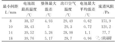

保证其他参数不变的情况下 (3C放电,空气入口温度25℃,空气反向分层流动,空气入口无扰流板,进口风速为2m/s),不增设入口扰流板是为了排除扰流板带来的干扰因素,改变相邻电池间最小间距L分别为8mm、10mm、14mm、18mm。仿真计算结果如表3所示。
表3 相邻电池间隙的最小间距对散热性能的影响
8 38.17 4.93 29.49 0.62 151.9 10 38.43 5 29.3 0.72 120.2 14 39.52 5.26 28.98 1.1 77.7 18 39.76 5.17 28.7 0.96 57.84
不同最小间距下各电池的平均温度分布规律基本一致,减小相邻电池间隙的最小间距可以改善电池组的散热条件,其原因在于随着最小间距的减小,电池内部流道变窄,导致电池间空气流速增加,散热条件会变好。
整体而言,反向分层风冷时,最小间距对电池温度相关参数的影响不大,但是流道的风阻则随着最小间距的降低而明显增加,从而增加空气强制对流换热的能耗,一般在电池箱体内部空间充裕时可以选择较大的间距以降低流道风阻,降低强制对流换热的能耗。从表3中的流道风阻变化可以看出最小间距从18mm减小到14mm时,风阻增加20Pa左右,增量较小;但是从14mm减小到10mm时,风阻增加42.5Pa,增量比较明显,为了降低能耗,本论文中相邻电池间隙的最小间距仍取14mm。

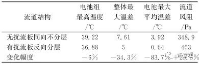

分析分层且增设扰流板的风冷结构对电池模块散热的影响,增加电池组内电池排数,成矩阵2×20排列,电池单体从左到右分别编号为at,电池组除了长度尺寸增加了之外,保证其他尺寸 (如电池间距,流道截面尺寸,扰流板尺寸和扰流板距离第一排电池的距离等)都不变。研究空气入口温度为25℃、电池以3C放电、冷却风速为3m/s时,两种结构在电池排数增加后的散热性能。

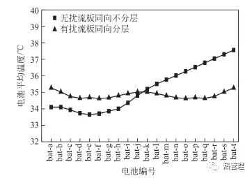

如图11所示,空气同向不分层流动时各电池的平均温度沿着空气流向成先缓慢降低再逐步升高的趋势,平均温差较大;而带入口扰流板且空气反向分层流动时,各电池的平均温度分布很均匀,且沿着电池组中心截面对称,平均温差较小,这与之前的2×10排列的电池模块散热情况相似。
图11 两种风冷结构的电池平均温度分布

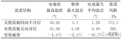

表4、表5分别为2×20和2×10排列的电池模块在两种风冷结构下的散热性能,结果表明两种电池排列下增设入口扰流板的反向分层风冷结构与无扰流板的同向不分层风冷结构相比,都能够强化电池的散热性能,降低电池组最高温度、电池组的整体温差及平均温差,提高电池组的温度一致性,但是2×20排列的电池模块的各温度参数的降低程度要大幅高于2×10排列的电池模块,此外增设扰流板后2×20排列的流道风阻增加的幅度也要低于2×10排列的电池模块。
表4 2×20排列两种风冷结构的散热性能对比
流道结构电池组最高温度/℃整体最大温差/℃电池最大平均温差/℃流道风阻/Pa无扰流板同向不分层 39.22 7.61 3.92 348.9有扰流板反向分层 36.88 5 0.64 453变化幅度 -6% -34.3%-83.7%+29.8%
表5 2×10排列两种风冷结构的散热性能对比
流道结构电池组最高温度/℃整体最大温差/℃电池最大平均温差/℃流道风阻/Pa无扰流板同向不分层 36.66 5.1 1.28 171.5有扰流板反向分层 35.98 4.98 0.49 280变化幅度 -1.9% -2.4%-61.7%+63.3%
这说明本文所提出的反向分层风冷结构在电池组排数增加时其散热性能的提升幅度增大,对应的流道风阻增加效应也会有所减弱。其原因在于,随着电池排数的增加,前排电池后的旋涡尾迹区扰动对后排电池换热系数的影响能够相对提前稳定,从而使得同向流动时电池平均温度随着流向更加趋于线性变化,对应的反向分层流动时,上半截电池温度趋于线性增加,而下半截电池温度趋于线性降低,电池单体的平均温度则会趋于水平变化,从而使得电池组整体最大温差降低幅度增加、各电池单体的温度一致性相对提高幅度也增加。
