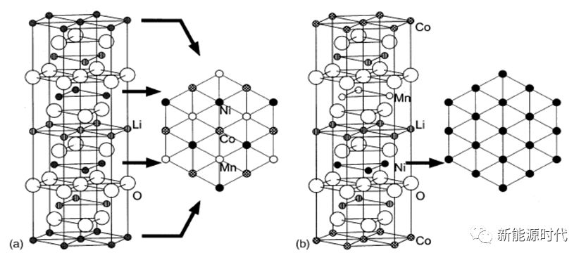

三元(LiCoxMnyNi1-x-yO2),具有a-NaFeO2型层状结构(R-3m空间群),理论容量约为275 mAh/g。在三元材料中,Mn始终保持+4价,没有电化学活性,只是作为材料骨架起到稳定晶体结构的作用,Ni和Co为电化学活性,分别为+2价和+3价。随着Ni、Co、Mn组成比例变化,材料的容量、安全性能等诸多性能能够在一定程度上实现可调控,业内人士习惯于按照材料的比例命名,例如111/442/532(表示Ni、Mn、Co三种元素比例)等。受镍锂互占位的影响,Ni、Mn、Co的比例为1:1:1和4:4:2时材料的结构稳定性较好。但是为了获得更多的可逆容量,三元材料的研发倾向于提高镍的含量,例如532/622/721/811等。
LiCoxMnyNi1-x-yO2晶体结构

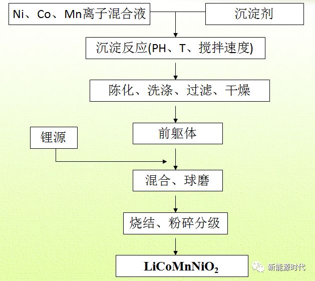

目前,已经有多种合成方法制备LiCoMnNiO2三元正极材料,主要包括:共沉淀法、溶胶-凝胶法、喷雾干燥法和固相反应等。共沉淀法是制备球形三元材料最常见的方法,包括:氢氧化物共沉淀法、碳酸盐共沉淀法。
共沉淀法工艺流程图:

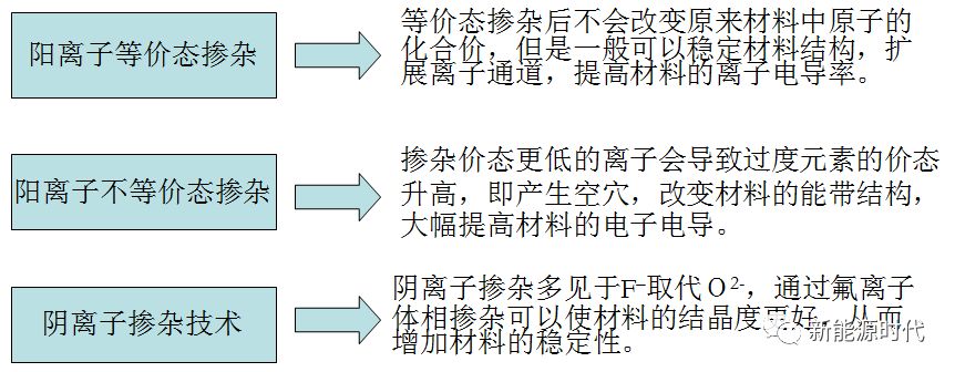

(1)离子掺杂
锂离子电池的输出功率与材料中的电子电导及锂离子的离子电导都有直接关系,所以以不同手段提高电子电导及离子电导是提高材料的关键。

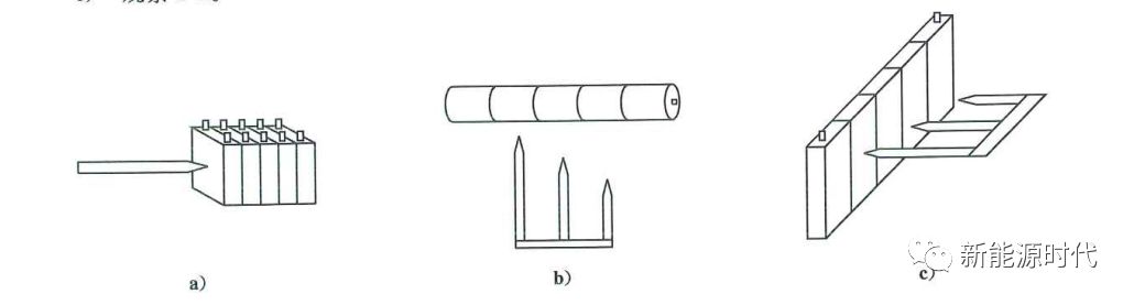

三元材料困扰大家的可能还是安全问题,尤其是高镍三元材料。其实从国家新能源政策就可以看得出来,三元电池在公交车和大巴车上的应用受限我们就能感觉到。这是因为三元电池很难通过国标GBT 31485-2015 《电动汽车用动力蓄电池安全要求及试验方法》中的针刺一项,2017年国家取消了这一项检测,三元电池在乘用车上得到了飞速发展,近两年已经占据了新能源市场半壁江山。
GBT 31485-2015中针刺示意图
