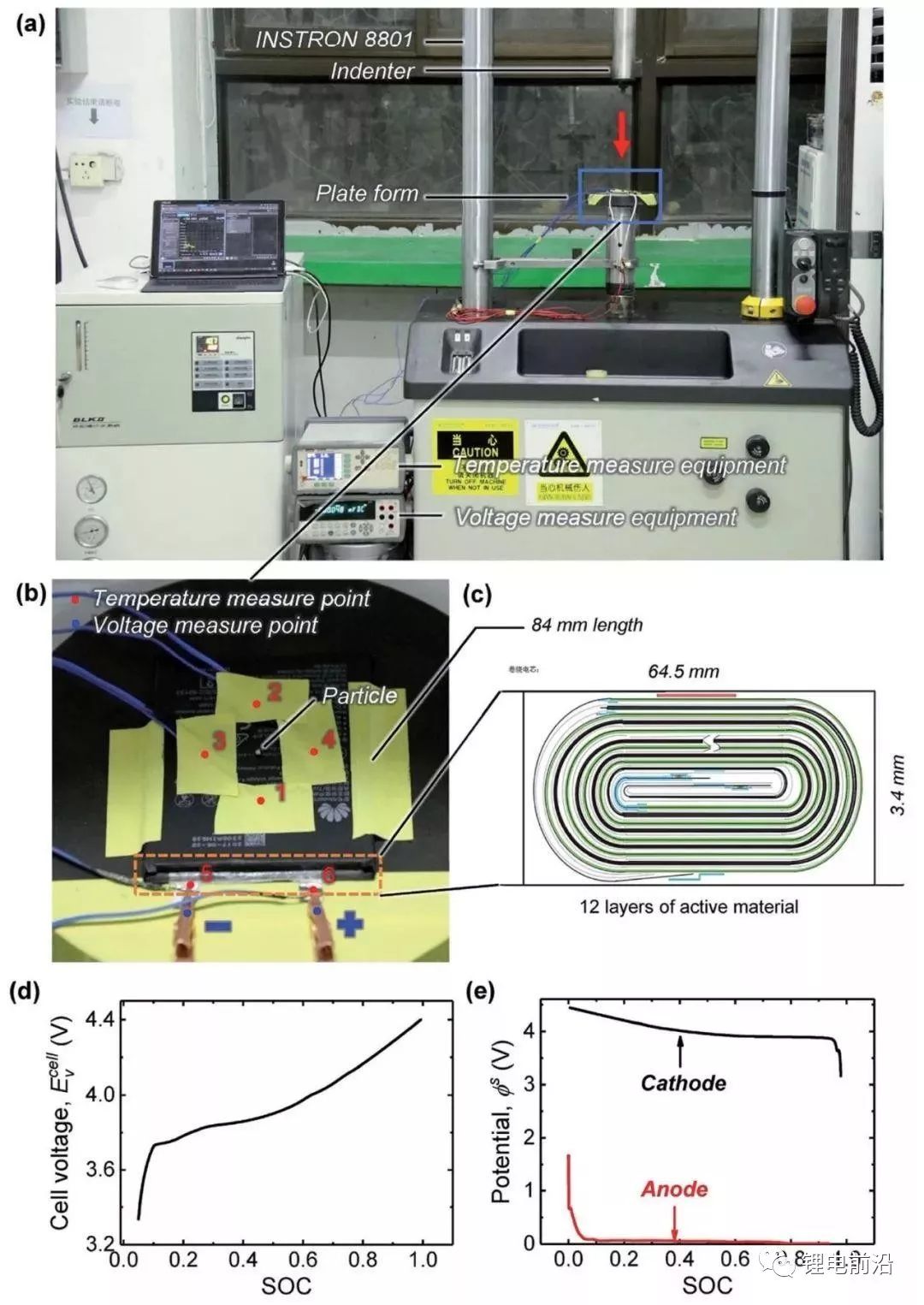

图1. (a)实验装置图;(b)实验台上电池温度和电压布线点;(c)电池尺寸信息;(d)电池OCV曲线;(e)不同OCV正负极电位。
该研究是将直径为2 mm的小钢球通过挤压方式以1 mm/min的速度侵入电池触发内短路,实验装置如图1a所示。实验过程监测了电压、不同位置温度变化(图1b)及实时视频。实验所用的电池为华为提供的LiCoO 2手机电池(如1b),电池尺寸为84*3.4*64.5 mm(图1c),具体容量信息未给出,图片放大后只能看到电池是2017年6月生产。

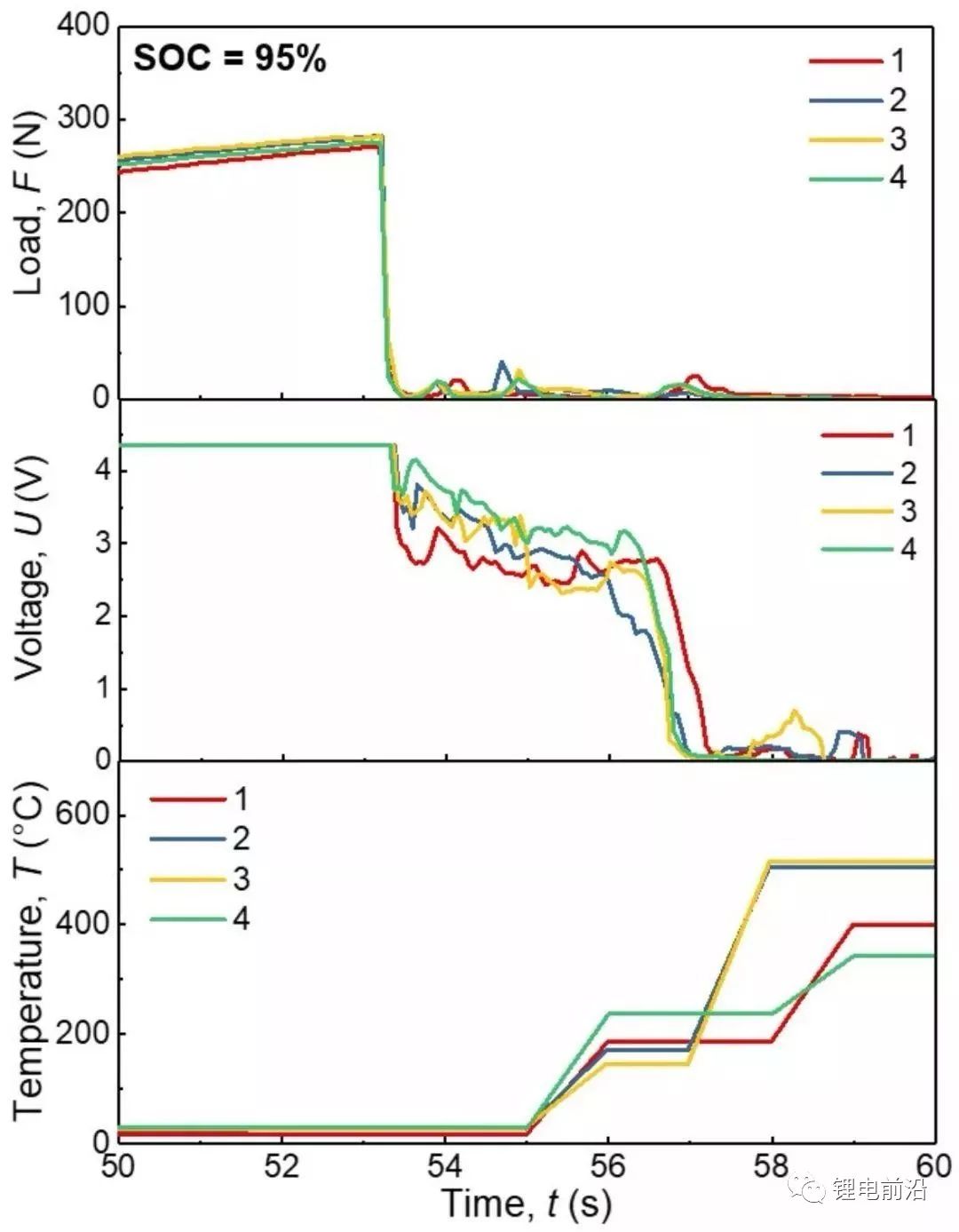

图S2. 用95%SOC电池验证本方法的重复性。
首先,作者对实验方法的可重复性进行了验证,结果如图S2所示。重复实验了四次,从力、电压和电池温度结果来看,本文提出的圆球挤压出发内短路的方法有着较好的可重复性。

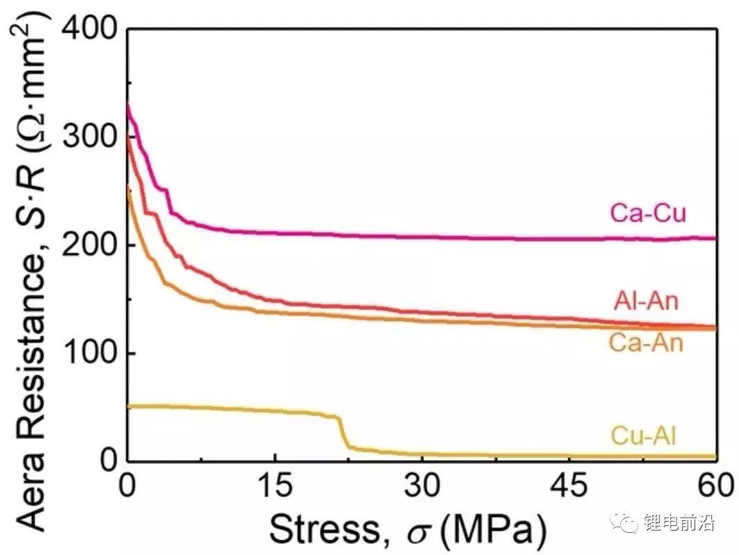

图S3. 四种不同接触形式的面积接触电阻随压力的变化关系。
根绝接触形式的不同,锂离子电池内短路可简单归为四种:正极-负极、正极-Cu箔、Al箔-Cu箔、Al箔-负极。作者随后利用实验装置对以上四种接触形式的面积接触电阻进行了测量,结果如图2和图S3所示。四种接触形式中面积接触电阻从大到小排序为:正极-Cu箔>Al箔-负极>正极-负极>Al箔-Cu箔。
注:目前一般性的理解是Al箔-Cu箔接触电阻最小但不是最危险的,主要是Al和Cu的散热性很好;Al箔-负极接触电阻要比正极-负极的小,主要是负极也有较好的导电性,Al箔-负极短路最为危险。

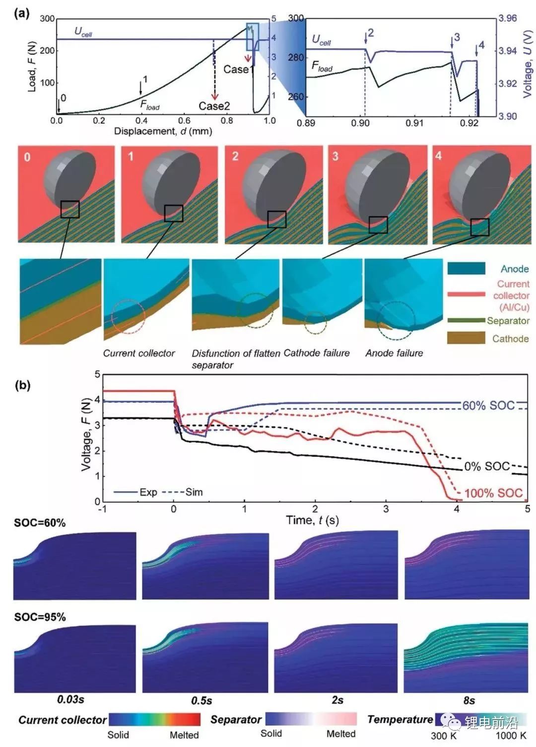

图5. 利用模拟仿真手段分析内短路过程:(a)严重内短路发生前;(b)严重内短路发生后。
图4所示的钢球侵入过程力、电压和温度变化均为表象结果,为了更好揭示内短路发展过程,作者利用模拟仿真手段对该过程进行了辅助分析。如图5a所示,以60%SOC电池为例,在点1已经施加了挤压力,未电压变化,但仿真结果显示此时Al箔已经发生了一定程度的断裂。在点2,电压出现约0.12 mV的抖动,仿真结果显示局部隔膜熔化、正负极发生的短路。在点3,电压和挤压力同时较大幅度降低,仿真显示正极活性物质破损,导致接触电阻降低、放电电流增大。而当内短路进行到点4,负极活性材料破损导致出现Al箔-Cu箔短路。通过模拟仿真手段,可以清晰了解钢球挤压侵入导致的内短路发展过程。
通过模拟仿真,作者猜测可能内短路的演化存在三种典型模式:模式一,对于高SOC电池(图5b 100%SOC),电压先陡降至极低值,维持一段时间后最终降至0;模式二,对于中等SOC电池(图5b 60%SOC),电压先降至低值,随后出现一定程度反弹达到稳定值;模式三,对于低SOC电池(图5b 0%SOC),电压先降至低值,再逐步降低0。从图5b仿真结果来看,60%SOC和95%SOC内短路的差别在于2 s后60%SOC电池的隔膜熔化停止,而95%SOC隔膜熔化不断扩展。因此,考察内短路应重点关注隔膜熔化和集流体熔化。作者认为轻微内短路过程以集流体熔化为主(如60%SOC或低SOC),而严重内短路则以隔膜熔化为主(如95%SOC)。

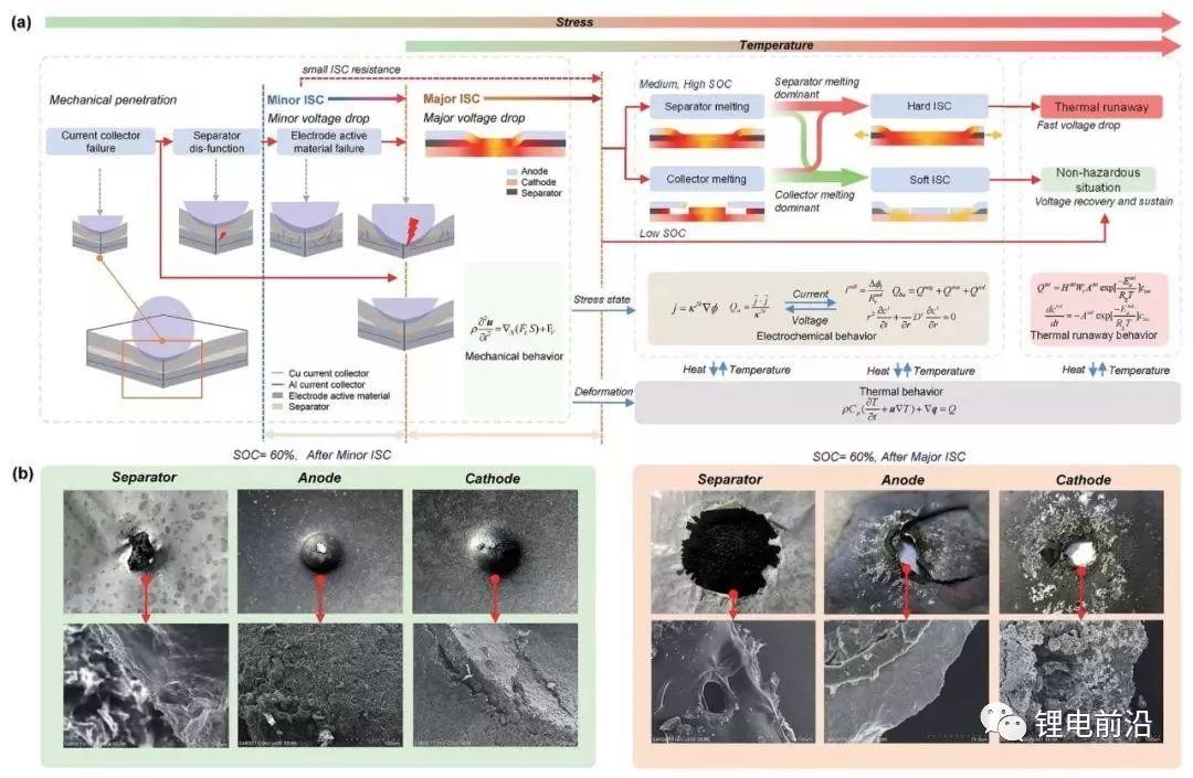

图6. (a)模拟仿真模型;(b)轻微内短路(左图,60%SOC)和严重内短路(右图,60%SOC)电池拆解后隔膜、负极和正极SEM图像。
60%SOC电池经钢珠挤压侵入发生轻微内短路时(图6b左图),隔膜上出现小熔孔,正负极表面未出现贯穿的孔洞,仅在突出位置出现裂纹。而发生严重内短路时(图6b右图)受挤压部位的隔膜大面积熔化,边缘部位呈毛刺状,正负极出现贯穿的孔洞。隔膜、Al箔、Cu箔的熔点温度分别在130 ℃、600 ℃和1100 ℃左右,根据隔膜、集流体是否熔化可粗略判断局部产热和热积累情况。

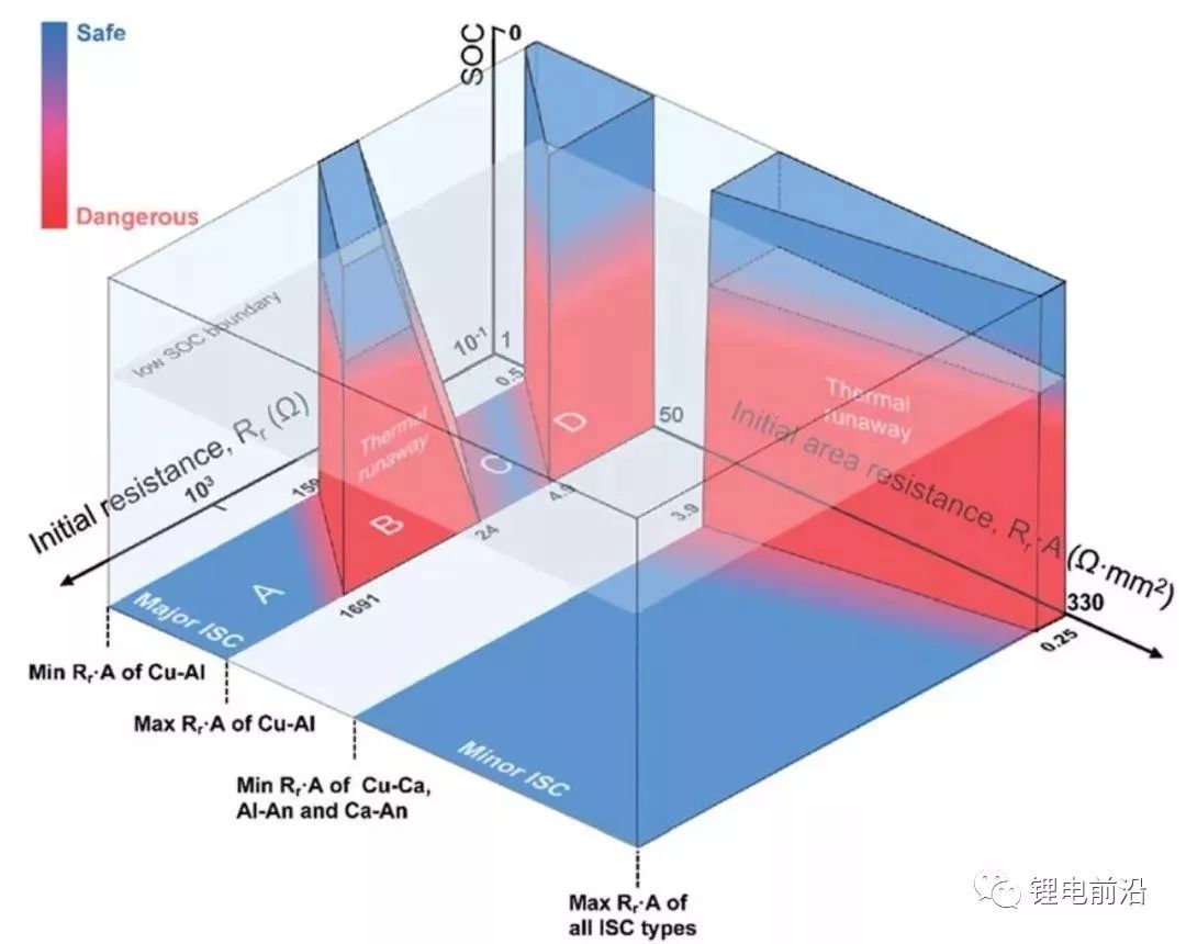

图7. 基于多物理参数模型得到的电池安全边界。其中RrA轴5-50 Ωmm 2范围为严重内短路,122-300 Ωmm 2范围为轻微内短路。 RrA, R r和SOC共同决定电池内短路危险程度。
如图7所示,作者认为SOCr(内短路电阻)和r(内短路电阻与接触面积乘积)是决定电池内短路安全风险等级的主要因素。SOC越高,内短路安全风险越大。即使是轻微内短路,如果接触面积足够大,仍有可能发生热失控。而在严重内短路区域,也仅有B和D所代表的隔膜融化能造成热失控。
