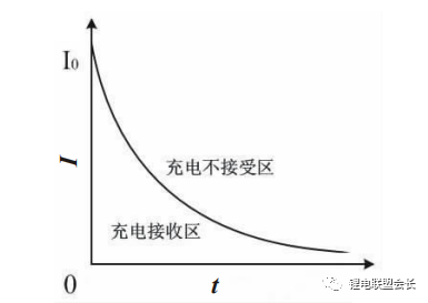

1972年美国科学家J.A.Mas提出蓄电池在充电过程中存在最佳充电曲线:I= I0 e - αt,式中; I0 为电池初始充电电流;α为充电接受率;t为充电时间。 I0 和α的值与电池类型、结构和新旧程度有关。
现阶段对电池充电方法的研究主要是基于最佳充电曲线来开展的。如图1所示,如果充电电流超过这条最佳充电曲线,不但不能提高充电速率,而且会增加电池的析气量;如果小于此最佳充电曲线,虽然不会对电池造成伤害,但是会延长充电时间,降低充电效率。

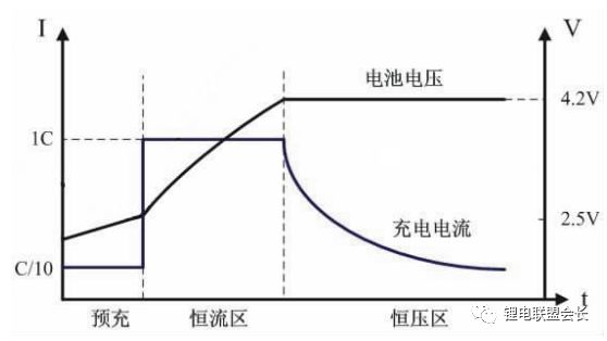

3. 恒流恒压充电
如图2为恒流恒压充电曲线。在开始充电之前,首先检测电池电压,若电池电压低于门限电压(2.5V左右),则以C/10的小电流对电池进行涓充充电,使电池电压缓慢上升;当电池电压达到门限电压时,进入恒流充电,在此阶段以较大的电流(0.5C~1 C)强度对电池进行快速充电,电池电压上升较快,电池容量将达到其额定值的85%左右;在电池电压上升到上限电压(4.2V)后,电路切换到恒压充电模式,电池电压基本维持在4.2V,充电电流逐渐减小,充电速度变慢,这一阶段主要是保证电池充满,当充电电流降到0.1C 或 0.05C 时,即判定电池充满。
图2 恒流恒压充电曲线
恒流恒压充电避免了恒压充电开始时充电电流过大的问题,又克服了恒流充电后期容易出现过充的现象,结构简单,成本较低,目前在锂电池的充电方法被广泛使用 但它不能消除电池充电时的极化现象,影响充电效果

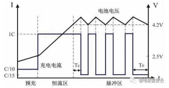

4. 脉冲充电
如图 3所示,为脉冲充电曲线,主要包括三个阶段:预充 恒流充电和脉冲充电
图3 脉冲充电曲线
在恒流充电过程中以恒定电流对电池进行充电,大部分能量被转移到电池内部 当电池电压上升到 上限电压(4.2V)时,进入脉冲充电模式:1C的脉冲电流间歇地对电池充电在恒定的充电时间Tc内电池电压会不断升高,充电停止时电压会慢慢下降当电池电压下降到上限电压(4.2V)后,以同样的电流值对电池充电,开始下一个充电周期,如此循环充电直到电池充满
在脉冲充电过程中,电池电压下降速度会渐渐减慢,停充时间 T0会变长,当恒流充电占空比低至 5%10%时,认为电池已经充满,终止充电 与常规充电方法相比,脉冲充电能以较大的电流充电,在停充期电池的浓差极化和欧姆极化会被消除,使下一轮的充电更加顺利地进行,充电速度快 温度的变化小 对电池寿命影响小,因而目前被广泛使用 但其缺点很明显:需要一个有限流功能的电源,这增加了脉冲充电方式的成本

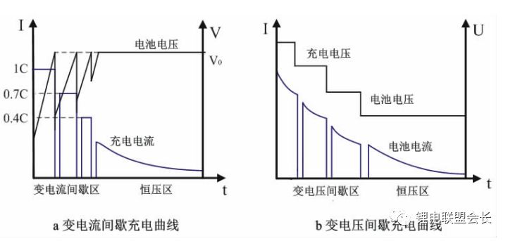

5. 间歇充电法
锂电池间歇充电法包括变电流间歇充电法和变电压间歇充电法
变电流间歇充电法
变电流间歇充电法是由厦门大学陈体衔教授提出来的,它的特点是将恒流充电改为限压变电流间歇充电 如图 4(a)所示,变电流间歇充电法的第一阶段(也是主要阶段),先采用较大电流值对电池充电,在电池电压达到截止电压 V0时停止充电,此时电池电压急剧下降
图4 间歇充电曲线
保持一段停充时间后,采用减小的充电电流继续充电 当电池电压再次上升到截止电压 V0时停止充电,如此往复数次(一般约为 3次)充电电流将减小设定的截止电流值 然后进入恒电压充电阶段,以恒定电压对电池充电直到充电电流减小到下限值,充电结束 变电流间歇充电法的主充阶段在限定充电电压条件下,采用了电流逐渐减小的间歇方式加大了充电电流,即加快了充电过程,缩短了充电时间 但是这种充电模式电路比较复杂 造价高,一般只有在大功率快充时才考虑采用
变电压间歇充电
在变电流间歇充电法的基础上,有人又研究了变电压间歇充电法 两者的差异就在于第一阶段的充电过程,将间歇恒流换成间歇恒压 比较图 4(a)和图 4(b),可见恒压间歇充电更符合最佳充电的充电曲线 在每个恒压充电阶段,由于电压恒定,充电电流自然按照指数规律下降,符合电池电流可接受率随着充电的进行逐渐下降的特点

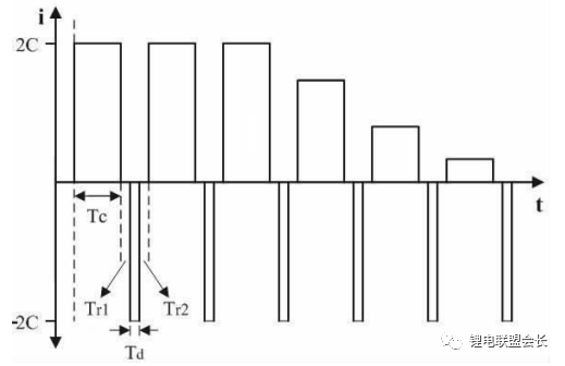

6. Reflex 快速充电法
Reflex快速充电方法,又被称为反射充电方法或 打嗝 充电方法 该方法的每个工作周期包括正向充电 反向瞬间放电和停充 3个阶段 它在很大的程度上解决了电池极化现象,加快了充电速度 但是反向放电会缩短锂电池寿命
Sheng-Yuan Ou和 Jen-Hung Tian对 Reflex快速充电方法进行了研究,充电曲线如图 5所示,在每个充电周期中,先采用 2C的电流充电时间为 10s的 Tc,然后停充时间为 0.5s的 Tr1,反向放电时间为 1s的 Td,停充时间为 0.5s的 Tr2,每个充电循环时间为 12s随着充电的进行,充电电流会逐渐变小 实验证明,这种充电方法可以使单体锂电池的充电时间提升到 40min,电池温度仅仅升高 1.1 ,充电效率达到 87.51%

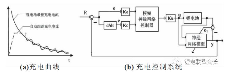

7. 智能充电法
智能充电是目前较先进的充电方法,如图6(a)所示,其主要原理是应用du/dt和di/dt控制技术,通过检查电池电压和电流的增量来判断电池充电状态,动态跟踪电池可接受的充电电流,使充电电流自始自终在电池可接受的最大充电曲线附近。这样电池能在很少析气的状态下快速将电充满。
图6 智能充电
如图6(b)所示,将神经网络与模糊控制相结合,研究出了模糊神经网络控制器、神经网络模型,设计了智能充电控制系统。它既具有模糊控制器的善于表达人类的经验知识、推理能力强等特点,又具有神经网络控制器的直接从控制数据中学习知识、学习能力强等特点。实验验证,智能充电法在充电过程中电压变化平稳,充电时间短,因此它作为模糊自适应控制方案中的一种,未来将受到愈来愈多的重视。
