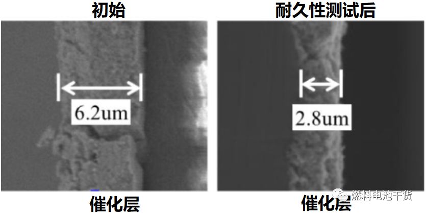

碳载体腐蚀引起的催化层薄化
阳极欠气(氢气饥饿)会引起高电位,加速碳载体腐蚀。碳载体的腐蚀引起贵金属催化剂颗粒团聚长大,减少电化学反应的活性位点。此外,碳载体腐蚀还 对质子、电子和气体的传输产生不利影响,引起不可逆的性能损失。

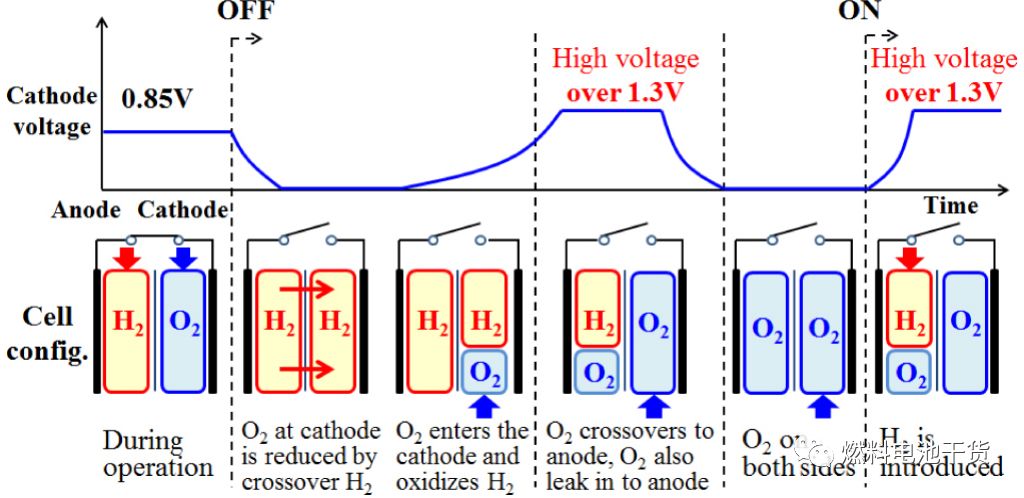

PEM燃料电池阴极高电位形成机理

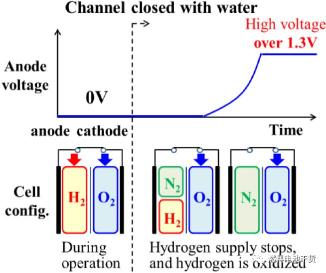

氢气部分欠气指阳极侧氢气和氧气共存,主要由燃料电池停机断氢后氧气逐渐穿过质子膜到达阳极侧引起,该现象在燃料电池系统长期静置后重启时易发生。如上图所示,当阳极侧发生氢气部分欠气,在另一侧阴极产生超过1.3V的高电位。相反,当阳极侧发生氢气完全欠气,阳极产生超过1.3V的高电位。当流道发生堵塞,氢气完全欠气就会发生。为避免产生氢气欠气和高电位并实时监测电压变化,燃料电池系统通常采用成本较高的电压巡检器(CVM)。移除CVM等成本较高的系统组件简化燃料电池系统有助于大大降低成本。因此,丰田汽车公司已开始开发高电位下性能依旧稳定的载体,作为简化未来燃料电池系统的一部分
质子交换膜燃料电池阳极高电位形成机理

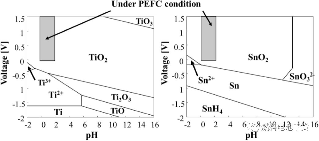

下图为pH值和电位关系的Pourbaix图。图中可以看出,相比碳,氧化钛和氧化锡在高电位环境下更稳定,是有前途的长寿命载体材料。已知,掺杂钨或锑金属的氧化锡和缺氧氧化钛(如氧化钛中具有最高电导率的Ti407)具有高电导率。因此,大量研究和报道测试了上述化合物替代碳用作燃料电池催化剂载体的适用性。即使在高温下,氧化锡产生较高电导率的机理在氧化环境中也较为稳定,但在超过80℃的还原条件下并不稳定。相反,即使在高温下,氧化钛产生较高电导率的机理在还原环境中较为稳定,但在超过80℃的氧化环境中并不稳定。综上所述,丰田汽车公司实验室认为阴极和阳极的载体材料应分别采用氧化锡和氧化钛
锡和钛Pourbaix图

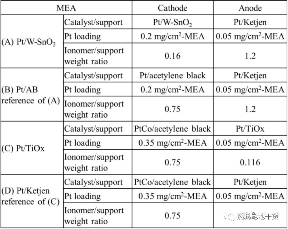

将由上述阴阳极催化层组成和制备的膜电极裁剪成有效面积为1 cm2的MEA。质子交换膜采用杜邦NR212膜,膜热压工况持续20分钟130℃、31kgf/cm2。MEA的具体参数见下表。
膜电极参数

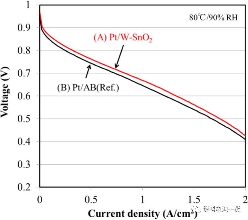

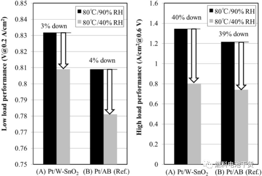

从下图可以看出,阴极使用氧化锡载体Pt催化剂的MEA性能在低电密至高电密区间都高于传统的碳载体催化剂。上述现象即使在低湿情况下也不会改变。
(A)Pt/W-SnO2和(B)Pt/AB性能比较
(A)Pt/W-SnO2和(B)Pt/AB在高湿、低湿下MEA性能比较

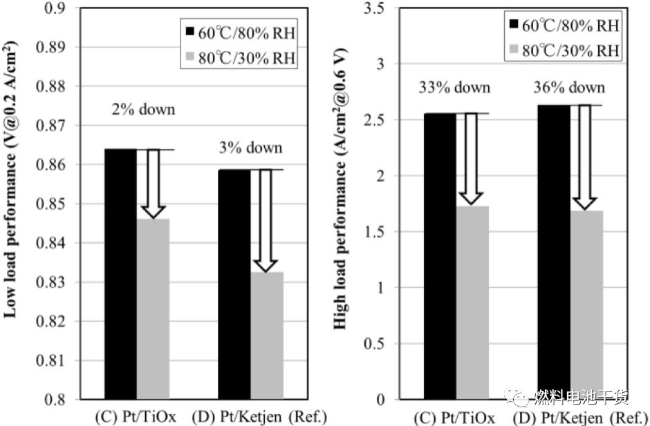

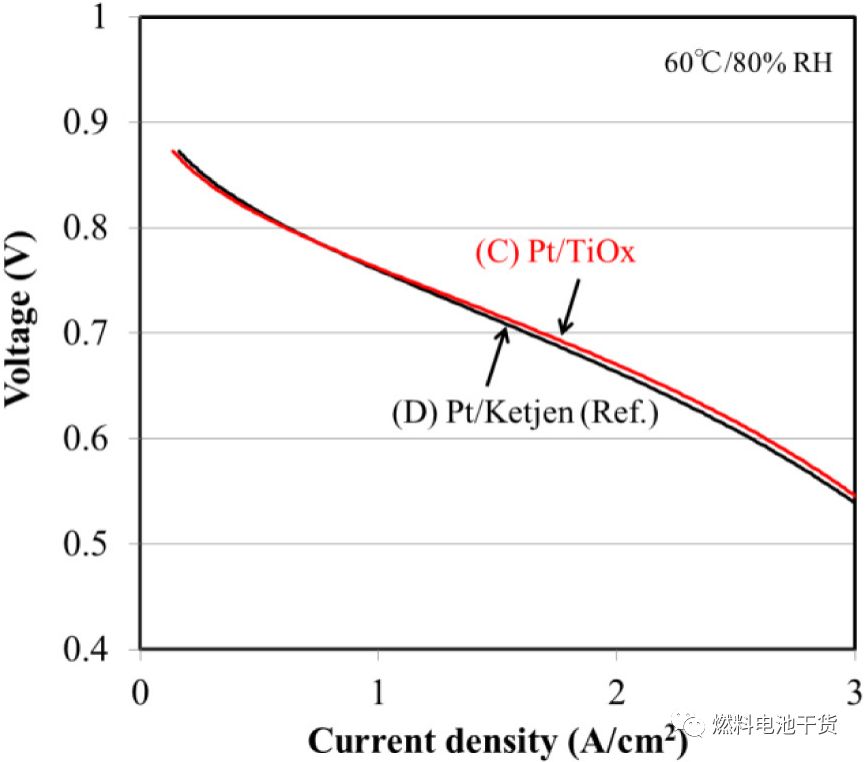

从下图可以看出,阳极使用氧化钛载体Pt催化剂的MEA性能在低电密至高电密区间也都高于传统的碳载体催化剂。上述现象即使在低湿情况下同样不会改变。MEA评估结果表明,可分别在阴极和阳极催化剂上采用氧化锡和氧化钛载体材料。
(C)Pt/TiOx和(D)Pt/Ketjen的MEA性能比较
(C)Pt/TiOx和(D)Pt/Ketjen在高湿、低湿下MEA性能比较

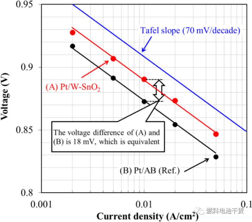

如下图所示,氧化锡载体催化剂MEA性能在反应催化活性的极低电密区间高于传统的碳载体催化剂MEA。原因是氧化锡载体Pt催化剂的催化活性是碳载体Pt催化剂的1.9倍。氧化锡载体Pt催化剂的高催化活性由Pt-Sn键引起,Pt-Sn键使Pt-Pt原子间距变短
(A)Pt/W-SnO2和(B)Pt/AB在极低电密区间性能比较

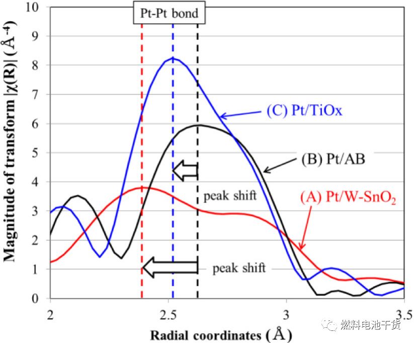

下图为在Spring-8光源采用同步辐射进行扩展S射线吸收精细结构光谱测试获得的动态分布函数可以看到,氧化锡载体Pt催化剂中Pt-Pt键的峰值发生了变化,峰值移位表明Pt-Sn键和更小Pt-Pt原子间距的形成
(A)Pt/W-SnO2和(B)Pt/AB在Pt-LIII吸收边缘处动态分布函数

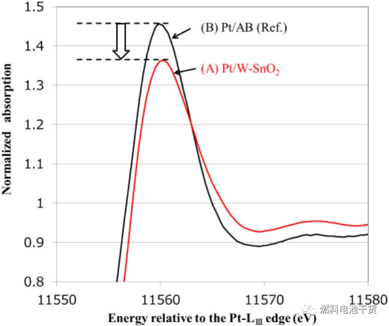

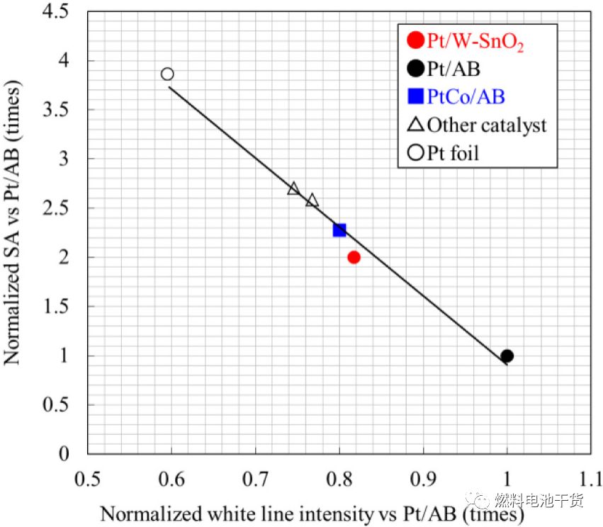

从下面两张图可以看到,Pt白线强度和X射线近边吸收谱(XANE)测得的催化活性之间关系表面氧化锡载体Pt催化剂的电子状态转向更高的比活性Pt/Sn合金的合成被认为可以提高催化能,因此在Pt和氧化锡表面存在Pt-Sn键导致Pt/Sn合金形成
(A)Pt/W-SnO2和(B)Pt/AB在Pt-LIII吸收边缘处XANES光谱
Pt-LIII吸收边缘处比活性和白线强度关系

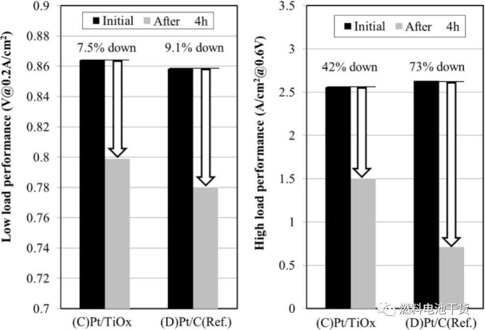

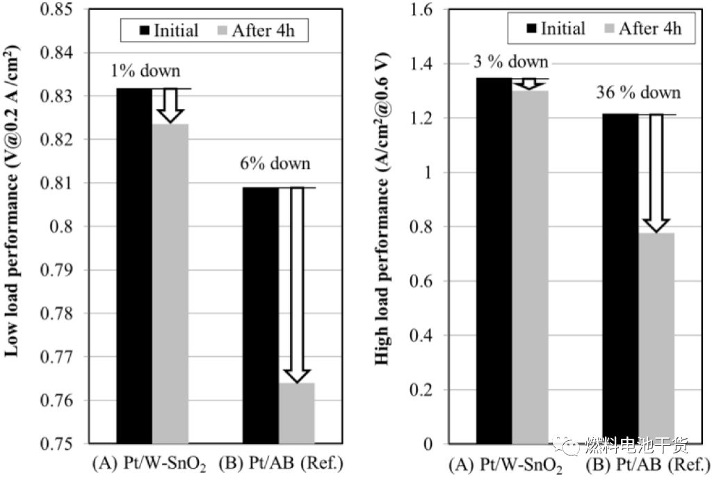

下图表明在高电位耐久性测试中(1.3V/80℃/90%RH./4 hours),氧化锡载体的MEA性能下降比传统碳载体MEA小此外,在30℃/100%RH条件下经过1200次高电位循环(1 cycle:1.3 V/s, 0 V/s)后,氧化钛载体的MEA性能下降也比传统碳载体的MEA小。上述结果表明氧化锡和氧化钛载体比传统碳载体在高电位耐久性方面表现更佳
高电位测试(1.3 V/4 hours/80℃)中阴极载体耐久性
高电位测试(1.3 V/s, 0 V/s (1200 cycles)/30℃/100%RH)中阳极载体耐久性
