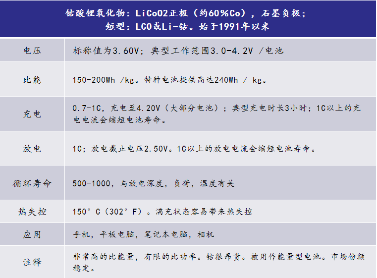

一、钴酸锂(LiCoO2)
其高比能量使钴酸锂成为手机,笔记本电脑和数码相机的热门选择。钴酸锂的缺点是寿命相对较短,热稳定性低和负载能力有限(比功率)。像其他钴混合锂离子电池一样,钴酸锂采用石墨负极,其循环寿命主要受到固体电解质界面(SEI)的限制,主要表现在SEI膜的逐渐增厚,和快速充电或者低温充电过程的负极镀锂问题。较新的材料体系增加了镍,锰和/或铝以提高寿命,负载能力和降低成本。

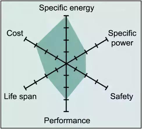

图1 平均钴酸锂电池的蜘蛛图
六角蜘蛛图总结了与运行相关的具体能量或容量方面的钴酸锂性能。钴酸锂在高比能量方面表现出色,但在功率特性、安全性和循环寿命方面只能提供一般的性能表现。
表2 钴酸锂的特性

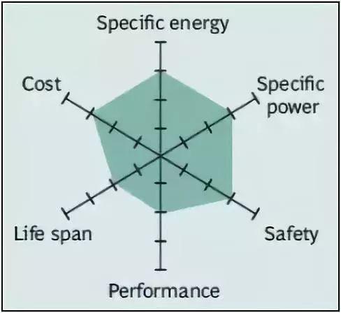

图3显示了典型锰酸锂电池的蜘蛛图。这些特性参数似乎不太理想,但新设计在功率,安全性和寿命方面有所改进。纯锰酸锂电池今天不再普遍; 它们只在特殊情况下应用。
图3 纯锰酸锂电池的蜘蛛图

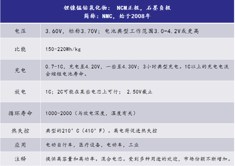

三、镍钴锰酸锂(NMC)
最成功的锂离子体系之一是镍锰钴(NMC)的正极组合。与锰酸锂类似,这个体系可以定制用作能量电池或功率电池。例如,中等负载条件下的18650电池中的NMC具有约2,800mAh的容量并且可以提供4A至5A放电电流; 同一类型的NMC在针对特定功率进行优化时,容量仅为2,000mAh,但可提供20A的连续放电电流。硅基负极将达到4000mAh以上,但负载能力降低,循环寿命缩短。添加到石墨中的硅具有缺陷,即负极随着充电和放电而膨胀和收缩,使得电池机械应力大结构不稳定。
NMC的秘密在于镍和锰的结合。与此类似的是食盐,其中主要成分钠和氯化物本身是有毒的,但将它们混合起来作为调味盐和食品保存剂。镍以其高比能量而闻名,但稳定性差;锰尖晶石结构可以实现低内阻但比能量低。两种活性金属优势互补。
NMC是电动工具,电动自行车和其他电动动力系统的首选电池。正极组合通常是三分之一镍,三分之一锰和三分之一钴,也被称为1-1-1。这提供了一种独特的混合物,由于钴含量降低,也降低了原材料成本。另一个成功的组合是NCM,其中含有5份镍,3份钴和2份锰(5-3-2)。也可以使用其他不同量的正极材料组合。

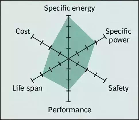

由于钴的高成本,电池制造商从钴系转向镍正极。镍基系统比钴基电池具有更高的能量密度,更低的成本和更长的循环寿命,但是它们的电压略低。新型电解质和添加剂可以使单只电池充电至4.4V以上,从而提高电量。图7展示了NMC的特性。
图5 NMC的蜘蛛图
由于该体系经济性和综合性能表现均比较好,因此NMC混合锂离子电池越来越受到重视。镍,锰和钴三种活性材料可轻松混合,以适应需要频繁循环的汽车和能源存储系统的广泛应用。NMC家族的多样性正在增长。
表6 锂镍锰钴氧化物(NMC)的特性

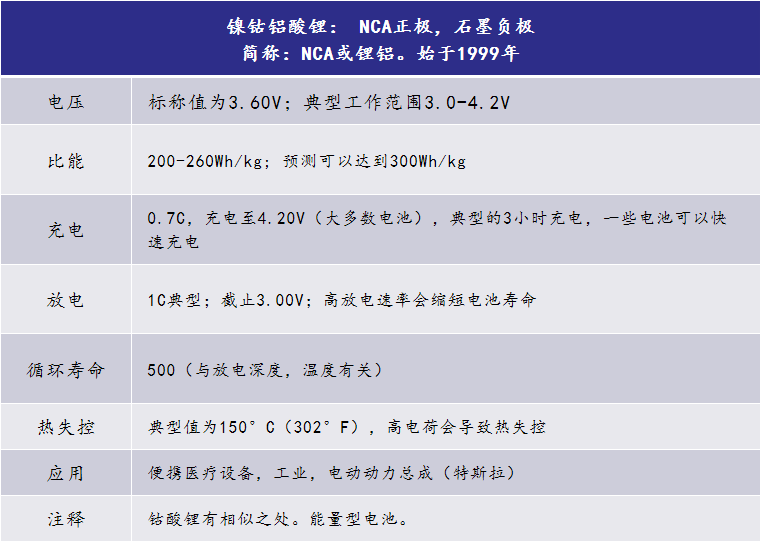

五、镍钴铝酸锂(NCA)
镍钴铝酸锂电池或NCA自1999年以后被应用。它具有较高的比能量,相当好的比功率和长的使用寿命与NMC有相似之处。不太讨人喜欢的是安全性和成本。图9总结了六个关键特征。
图9NCA的蜘蛛图
NCA是锂镍氧化物的进一步发展;加入铝赋予电池更好的化学稳定性。高能量和功率密度以及良好的使用寿命使NCA成为EV动力系统的候选者。高成本和边际安全性却有负面的影响。
表10 镍钴铝酸锂(NCA)的特性

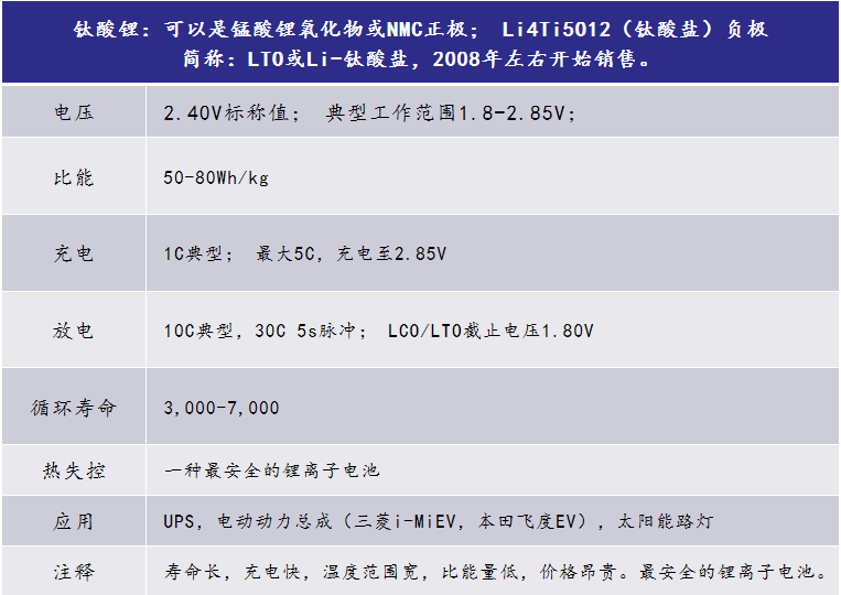

六、钛酸锂
自二十世纪八十年代以来,钛酸锂负极的电池已为人所知。钛酸锂代替典型锂离子电池负极中的石墨,并且材料形成尖晶石结构。正极可以是锰酸锂或NMC。钛酸锂的标称电池电压为2.40V,可以快速充电,并提供10C的高放电电流。据说循环次数高于常规锂离子电池的循环次数。钛酸锂是安全的,具有出色的低温放电特性,在-30°C(-22°F)时可获得80%的容量。
图11 钛酸锂蜘蛛图
LTO(通常是Li4Ti5O12)零应变,没有SEI膜形成和在快速充电和低温充电时无锂电镀现象,因而具有优于传统的钴掺混的Li-离子与石墨阳极的充放电性能。高温下的热稳定性也比其他锂离子体系好; 然而,电池价格昂贵。比能量低,只有65Wh/kg,与NiCd相当。钛酸锂充电至2.80V,放电结束时为1.80V。图13显示了钛酸锂电池的特性。典型用途是电动动力传动系统,UPS和太阳能路灯。
表12 钛酸锂的特性
