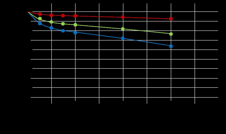

1.7 循环寿命
循环次数是当一个电池所经历完整充放电的次数,是可由实际放电容量与设计容量来估计。每当累积的放电容量等于设计容量时,则循环次数一次。通常在500次充放电循环后,完全充电的电池容量约会下降10% ~ 20%。

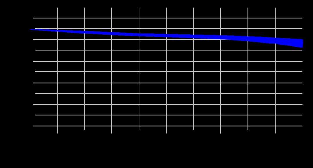

1.8 自放电 (Self-Discharge)
所有电池的自放电都会随着温度上升而增加。自放电基本上不是制造上的瑕疵,而是电池本身特性。然而制造过程中不当的处理也会造成自放电的增加。通常电池温度每增加10°C,自放电率即倍增。锂离子电池每个月自放电量约为1~2%,而各类镍系电池则为每月10~15%自放电量。

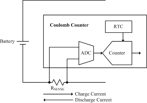

2.3 库仑计量法
库仑计量法的操作原理是在电池的充电/放电路径上的连接一个检测电阻。ADC量测在检测电阻上的电压,转换成电池正在充电或放电的电流值。实时计数器(RTC)则提供把该电流值对时间作积分,从而得知流过多少库伦。
图七、库伦计量法基本工作方式
库仑计量法可精确计算出充电或放电过程中实时的荷电状态。藉由充电库仑计数器和放电库仑计数器,它可计算剩余电容量 (RM)及完全充电容量(FCC)。同时也可用剩余电容量(RM) 及完全充电容量 (FCC) 来计算出荷电状态,即 (SOC = RM / FCC)。此外,它还可预估剩余时间,如电力耗竭(TTE)和电力充满(TTF)。

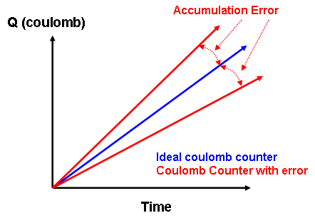

主要有两个因素造成库伦计量法准确度偏差。第一是电流感测及ADC量测中偏移误差的累积。虽然以目前的技术此量测的误差还算小,但若没有消除它的好方法,则此误差会随时间增加而增加。下图显示了在实际应用中,如果时间持续中的未有任何的修正,则累积的误差是无上限的。
图九、库伦计量法的累积误差

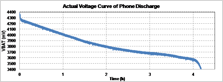

动态电压算法电量计仅根据电池电压即可计算锂电池的荷电状态。此法是根据电池电压和电池的开路电压之间的差值,来估计荷电状态的递增量或递减量。动态电压的信息可以有效地仿真锂电池的行为,进而决定荷电状态SOC(%),但此方法并不能估计电池容量值(mAh)。
它的计算方式是根据电池电压和开路电压之间的动态差异,借着使用迭代算法来计算每次增加或减少的荷电状态,以估计荷电状态。相较于库仑计量法电量计的解决方案,动态电压算法电量计不会随时间和电流累积误差。库仑计量法电量计通常会因为电流感测误差及电池自放电而造成荷电状态估计不准。即使电流感测误差非常小,库仑计数器却会持续累积误差,而所累积的误差只有在完全充电或完全放电才能消除。

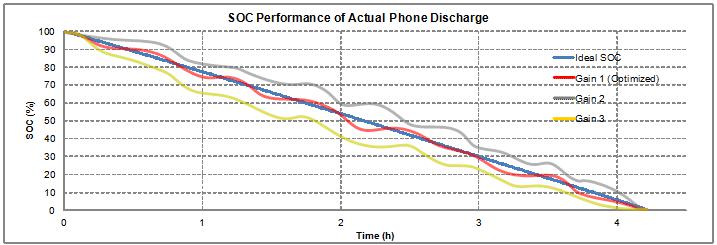

动态电压算法电量计仅由电压信息来估计电池的荷电状态;因为它不是由电池的电流信息来估计,所以不会累积误差。若要提高荷电状态的精确度,动态电压算法需要用实际的装置,根据它在完全充电和完全放电的情况下,由实际的电池电压曲线来调整出一优化的算法的参数。
图十二、动态电压算法电量计和增益优化的表现
下面是动态电压算法在不同放电速率条件下,荷电状态的表现。由图可知,它的荷电状态精确度良好。不论是在C/2,C/4,C/7和C/10等的放电条件下,此法整体的荷电状态误差都小于3%。
图十三、不同的放电速率条件下,动态电压算法的荷电状态的表现
