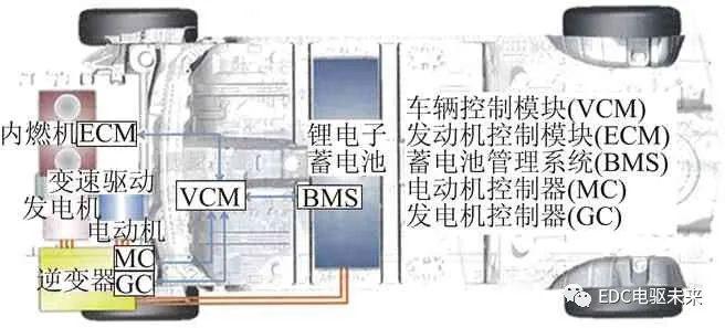

采用串联式混合动力系统的e-POWER的最大特点在于动力传动系统与发电系统从机构上得以分离。图2示出了系统结构。
图2 e-POWER系统的结构布置

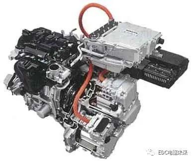

e-POWER系统通过VCM进行控制。VCM则与MC、GC、BMS及ECM相连接,通过最佳发电方式进行能量管理与驱动力控制。由于动力传动系统具有与发电系统从机构上得以分离的特点,通过与EV同样的电机驱动方式即可提供良好的行驶性能。同时,发动机在高效的工作点进行运转,并力求改善燃油耗。此外,发动机能在有利于实现减振降噪的运行区工作。图3示出了e-POWER系统的外观。表1列出其结构部件的主要技术规格。发电系统是以配装于NOTE(参数|图片)车型上的HR12DE型发动机为基本机型,由该机型与电动发电机所组成。采用的动力电池为锂离子蓄电池。为实现快速的加速响应,而采用了高功率的型号。
图3 e-POWER外观

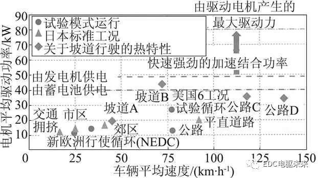

e-POWER系统具备只由锂离子蓄电池供电即可行驶的技术潜力。图5的●和▲表示NOTE e-POWER车更具代表性的行驶工况。另外,在山区道路等区域进行高负荷连续运转时,则由电机实现供电行驶(图5的◆所示),通过结合蓄电池与电机的协同供电方式,可以实现与EV同样强劲的加速效果。

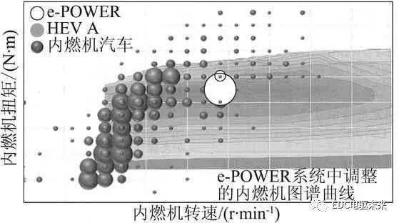

其结果表明,NOTE e-POWER车与其他相似的车型相比,实现了在较高频度下的最佳燃油耗工况点的运转(图7)。在SERENA e-POWER车上,扩展了最佳燃油耗区,在低车速与中高车速工况下,不仅可运用最佳的耗油率,还可划分工作点区域以实现运行(图8)。

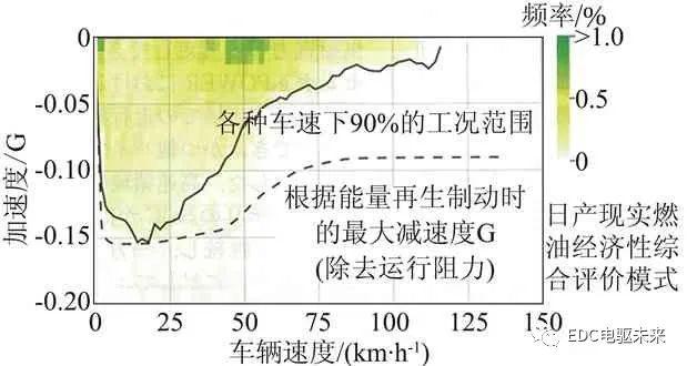

关于滑行转矩的设计,通过有效地运用作为电机驱动优势的设计自由度,如图10所示,能涵盖90%以上的路况下行驶所需的制动减速度,其结果表明,只需操纵加速踏板,即可实现有效减速,并可缓解减速时踩踏制动踏板的操作。

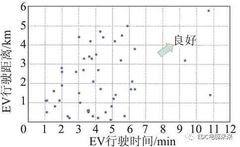

作为SERENA e-POWER车上的充满潜力的功能,通常采用习惯驾驶模式及充电模式。e-POWER系统的发动机与动力传动系统并非通过机构而是直接连接,所以可不按行驶状态实现自行发电。e-POWER系统是仅通过电机驱动的动力总成系统,因为利用发动机在尽可能最佳的燃油耗工况点进行发电,所以采用具有较大容量的蓄电池。充分利用该特点,驾驶员可以不根据行驶状态,按照任意时间对蓄电池进行强制充电,就能使发动机停止运转,并通过蓄电池储存的电能实现静音行驶。当习惯驾驶模式无法维持EV行驶的情况下(蓄电池SOC较低,或进行适度暖机时),设定了即便用户按下习惯驾驶模式键,该模式也不会运作。
图12示出了习惯驾驶模式的评价结果。这种评价并非与车辆状态一致,而是在各种各样的行驶状态中采用习惯驾驶模式,进而评价EV的行驶时间与路程。e-POWER系统的所有测试数据表明其可实现350 m以上或者1 min以上的EV行驶状态,80%的数据表明其可实现3 min以上的EV行驶状态。如果符合条件,最大可以实现距离约6 km,或时长11 min左右的EV行驶状态。这是传统HEV所无法实现的,可为用户提供HEV的全新价值,即用户通过精心操作,可长时间体验以往由纯电动车(BEV)提供的静音行驶性能。
