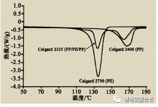

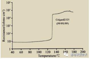

热闭合温度的测量主要依靠差示扫描量热法(DSC)和电阻突变法,图3是3种隔膜的DSC测试图,图4是Celgard 2325(PP/PE/PP)隔膜电阻随温度的变化曲线 。
图3 Celgard 2730(PE)、Celgard 2400(PP)、Celgard 2325(PP/PE/PP)隔膜 的DSC测试图
图4 Celgard 2325隔膜电阻随温度变化 曲线
从图3和图4中可分别发现,在热闭合温度附近有熔融峰的出现和电阻的突变。电阻突变法即在升温的条件下测试电池的电阻,当电阻瞬间升高时所对应的的温度便是隔膜的热闭合温度。具体操作过程可以参考UL 2591-2009《Standard for safety Outline of Investigation for Battery Separators》和INASA TM 2010-2l6099

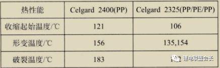

隔膜的熔融破裂温度是指温度达到热闭合温度后进一步上升,隔膜基材由于高温熔融而处于黏流状态,力学性能下降并自发破裂时的温度。由于隔膜破裂等效于电路中发生了短路,因此电池的电阻将下降为零。熔融破裂温度可以采用电阻突变法进行测定,即测试过程中电阻为零时所对应的温度,或者利用热机械分析法(TMA)进行测定。TMA法可以参照 NASA TM 2010-216099测定,该办法除可测熔融破裂温度外还可以获得隔膜 的收缩起始温度等信息(如表1所示 ) 此外,还可以在隔膜上附着一定质量的物体,再将隔膜置于程序升温环境中,通过观察重物掉落时的温度来大致估算熔融破裂温度
表1 Celgard不同隔膜TMA数据
例如,单层PP膜的熔融 裂温度比单层PE膜高约30℃,三层PP/PE/PP复合膜的闭孔 度和单层PE膜接近而熔融破裂温度却与单层PP膜相近,表明三层复合隔膜在较低的温度下闭孔后仍有30℃左右的温度范围保持较高的电阻,从而保证电池的安全。
