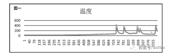

针对温度信号在热失控过程中的分析:电池的温度在热失控发生前会有一个持续的较快速率的上升过程,如图1数据所示(横轴时间单位为秒,纵轴温度单位为℃),在前720秒的时间内,温度从室温25℃持续升高到62℃。随后发生单体电池的热失控,温度急剧上升到430℃。第一节电池能量释放完之后温度会下降,到第787秒第二节电池热失控,同样温度短时间内急剧上升。如此发生连环性的热失控反应,最后整个电池包都发生热失控。

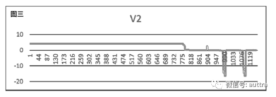

针对单体电池电压信号在热失控过程中的分析:电池的电压在热失控发生之前基本维持在平台电压保持不变。在热失控发生的瞬间,实测在2秒内电压会下降到1V以下。图2(横轴时间单位为S,纵轴电压单位为V)中符合以上特征,第一个发生热失控的电池在第720秒之前电压恒定在4.13V,在第720后开始急剧下降,到第722秒几乎降到0V,之后由于检测电压的电路受损烧毁均为无效值。图3(横轴时间单位为S,纵轴电压单位为V)为第二个发生热失控的电池的电压特征。与图2的特征类似,只是开始时间平移到第787秒。

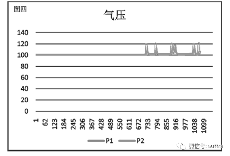

针对电池包内气压信号在热失控过程中的分析:如图4(横轴时间单位为S,纵轴电压单KPa),电池包内放置两个气压传感器,正常大气压为101KPa,在第720 秒发生第一次单体电池热失控,此时气压会上升到120KPa。由于电池包内存在平衡泄压阀,一段时间后气压会下降到101KPa。与第二个发生单体热失控的时间吻合,在第787 秒,气压第二次上升到120KPa,随后下降。以此连锁反应,直至整包热失控。通过以上分析,得出两条结论,可作为热失控报警机制设计的依据。一个是热失控首先发生在单体电池,然后慢慢扩散,最终引起整个电池包的热失控,升级为整车严重事故。这之间一般会有5分钟以上的预警时间。报警机制设计就是要准确把握这段时间,及时准确的进行预警。另一个是热失控发生时有电压、温度、气压的明显数据异常特征,报警设计的条件要从这些特征中提取。

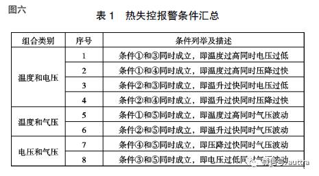

根据实验数据分析,在热失控发生的时刻,如果BMS的所有测量值均有效,则可以检测到的故障子条件包括:温度过高,温升过快,电压过低,压降过快,气压波动。这些信号又分为温度类,电压类,气压类,如果出现任意两类条件同时满足,则可判断发生热事件。现将所有热事件报警的组合列举如下表:
条件①——温度过高
置位条件:如果有某个温度值大于60℃并且持续一定时间(推荐时间3秒)。
清除条件:该温度值小于一定值(推荐温度值60℃)持续一定时间(推荐时间10分钟)。
条件②——温升过快2级
置位条件:最高温度值在一定时间(推荐1秒)内的温升大于或等于一定值(推荐5℃)。
清除条件:一定时间内(推荐5秒)没有新的置位条件则故障清除。
条件③——电压过低
置位条件:某个电压值在小于等于一定值(推荐2V)并且维持一定时间(推荐2秒)。
清除条件:该电压值大于一定值(推荐2V)并且维持一定时间(推荐2秒)。
条件④——压降过快
置位条件:最低电压在一定时间(推荐2秒)之内下降一定值(推荐1V)。
清除条件:每隔一定时间(推荐2秒)重新判断。
条件⑤——气压波动
置位条件:两个气压传感器测量值在5秒时间间隔内都出现过气压大于120KPa的情况。
清除条件:信号维持一定时间(推荐5秒)后无置位条件则故障清除。
