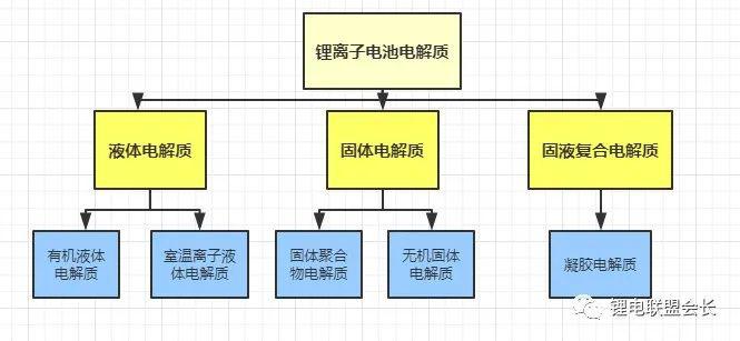

二、锂离子电池电解质的分类
根据电解质的存在状态可将锂电池电解质分为液体电解质、固体电解质和固液复合电解质。液体电解质包括有机液体电解质和室温离子液体电解质,固体电解质包括固体聚合物电解质和无机固体电解质,而固液复合电解质则是固体聚合物和液体电解质复合而成的凝胶电解质,参见图2。
图2 锂离子电池电解质的分类

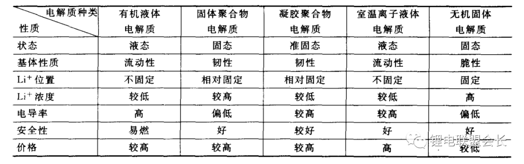

不同电解质体系的基本性质比较见表1。可以看出,不同种类的锂离子电池电解质都有各自的优点,也有各自的缺点和不足。
表1 不同电解质体系的性质比较

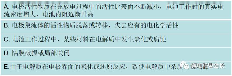

循环寿命是评价二次电池优劣的一个重要指标,一般以电池的容量降低到某一特定值时的循环次数来度量。影响锂离子电池循环寿命的因素很多,包括电极材料的稳定性、电解质的稳定性、充放电速率,充放电深度和温度等。对于锂离子电池而言,除了正确的使用和维护外,导致电池循环寿命不长的原因主要有以下几点:
由于上述因素的影响,目前,锂离子电池的正常使用寿命大约为2-3年,而上述因素大都与电解质的性质有一定关系。
