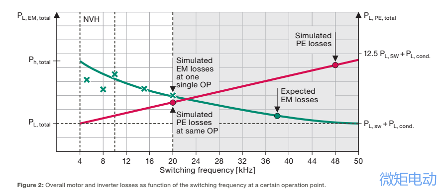

 图2 显示了损耗开关频率之间的关系? 其中:电机的总损耗 – PL,EM,total逆变器总损耗  – PL,PE,total – 在牵引系统的某个工作点。电机损耗曲线为绿色,红色为电力电子损耗。
特性曲线描述了每个参数的开关频率的理论相关性:随着开关频率的增加,电机谐波损耗Ph,total 逐渐减少,所以总电机损耗 PL,EM,total  逐步向纯正弦电流波形产生的铁损值收敛 PL,total (水平虚线)。显示的图表是电机高分辨率 FEM 模拟的结果 。灰色标记频率区域的频率相关功率损耗的准确性相对于20kHz之前要低,由于仿真的模拟步长为5us。
逆变器总损耗 PL,PE,total 由导通损耗PL,cond和开关损耗 PL,SW 组成,开关损耗随开关频率线性增加。同时,该半导体的导通损耗不受开关频率的影响。因此,逆变器总损耗预计会随着开关频率的增加而线性增加,与开关损耗的增加相同,见图2。
上述分析基础是一个 800 V 系统,逆变器中使用了 SiC MOSFET。特征曲线在图2 展示了 SiC 技术在逆变 功率模块中的关键作用,作为实现最高系统效率的关键因素。图2 进一步表明,系统级的最佳开关频率必须定义为提高效率(平衡点)的影响因素。

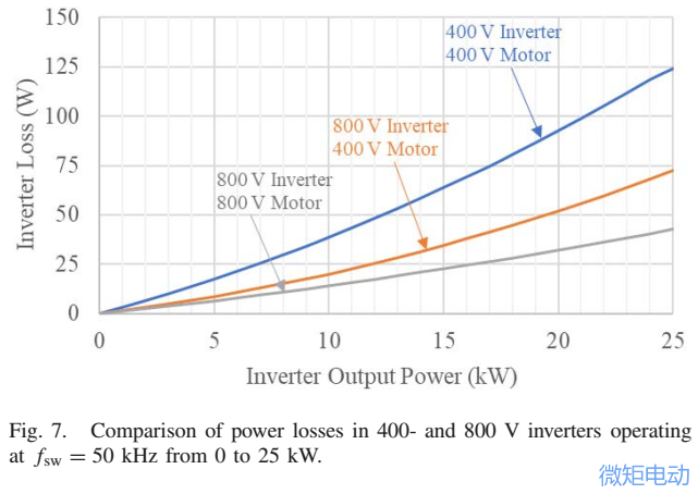

       其中Emax 为 EON + EOFF,当 Ids(t) = I p 时,总开关损耗由上述等式表示。为了获得更好的评估,400- 和 800-V 逆变器选择了SCT3017ALHRC11 和 SCT3022KLGC11。SCT3017ALHRC11 是 650V N 沟道 SiC 功率MOSFET,SCT3022KLGC11 是 ROHM 半导体的 1.2kV N 沟道 SiC 功率 MOSFET。表 VII显示了功率损耗计算的进一步规范。图 7 显示了三个不同逆变器的功率损耗,这些逆变器由表 VII 中的开关组成,在 fsw = 50 kHz 下运行,额定功率为25 kW。在图 7 中,400-V 逆变器在 m = 1 和 Iphase = 66 A 时产生其标称功率。由于 800 V 直流电压,第二个逆变器在 m = 0.5 时产生相同的 Iphase = 66 A,并且被称为带有 400 V 电机的 800 V逆变器,因为逆变器相电流与400-V 的情况。第三个逆变器设计为在较低的相电流 Iphase = 33 A 下运行,就像设计用于 800 V的电机的情况一样。因此,第三种情况称为 800-V 逆变器和 800-V 电机。根据图 7,800-V 逆变器和 800-V 电机的组合功率损耗最低,而800-V 逆变器和 400-V 电机组合的功率损耗最高。
       图8 显示了图 7 中描述的三个逆变器在其标称额定值(fsw = 50 kHz,cosFi = 0.9 和 Pout = 25 kW)下的不同功率损耗分量。图 8 显示运行 400 V 电机的 800 V 逆变器具有最高的总传导损耗、最高的开关损耗和最高的总功率损耗。对于图 8 中驱动 400-V 电机的 800-V 逆变器,可以根据损耗计算公式中较小的 m 来证明最高的体二极管传导损耗是合理的,而体二极管的平均电流和 rms 电流增加时m 减小。图 8 还展示了运行 800V 电机的 800V 逆变器的最低传导损耗,这是由于相电流减半。虽然带有 800-V 电机的 800-V 逆变器的开关损耗略高于 400-V 逆变器,但传导损耗占主导地位,因此带有 800-V 电机的 800-V 逆变器效率最高。因此,该分析表明,随着用于快速充电目的的 800-V 电池的出现,不再使用以前的 400-V 电机效率更高。
      图 9 比较了所考虑的三个逆变器的输入电容器要求。根据图 9(a),驱动 800V 电机的 800V 逆变器需要最少的电容来执行相同的滤波效果。图 9(b) 显示运行 800V 电机的 800V 逆变器的总标称能量与传统的 400V 逆变器相似,可以解释为输入电容器的总尺寸和成本为上述两种情况大致相同。可以根据图 6 和表 V 比较三种逆变器的相电压 THD,可以得出结论,400-V 逆变器和 800-V 逆变器与 800-V 电机具有相同的 THD 值,而带有 400 V 电机的 800 V 逆变器由于在较小的调制指数附近运行而具有较高的 THD 值。
