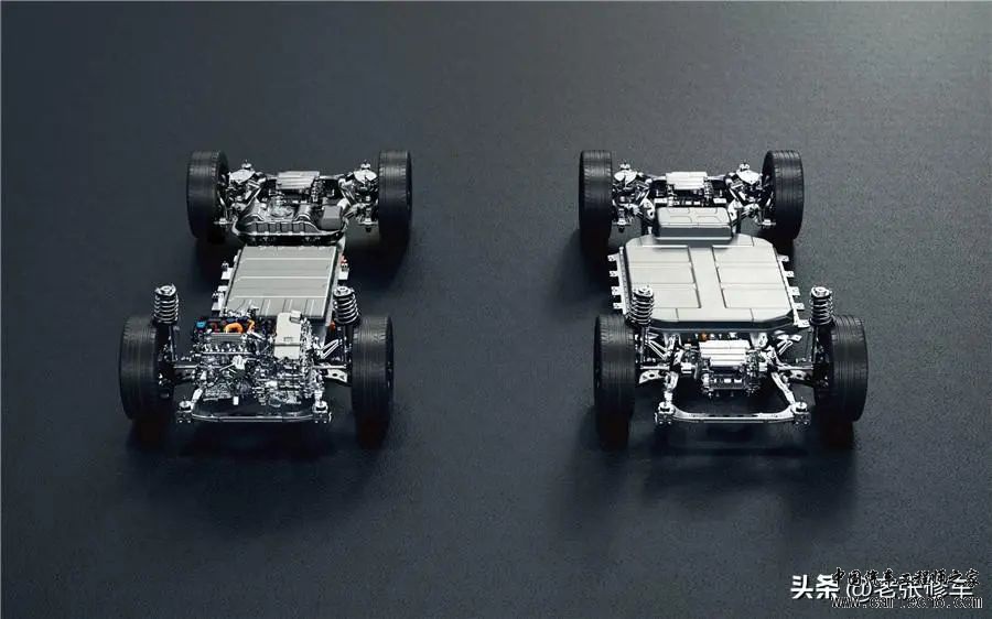

增程式电动系统
增程式电动系统是指以电动机为唯一的驱动源的汽车系统,它与纯电动汽车相比,在车载可充电储能系统无法满足续航里程要求时,打开车载辅助供电装置为动力系统提供电能,以延长续航里程。增程式电动系统的辅助供电装置通常是由发动机和发电机组成的增程器,它与驱动系统没有传动轴(带)等传动连接。增程式电动系统的优点是可以保持纯电驱动的所有性能和优势,同时解决了纯电驱动的续航里程问题,缺点是需要额外搭载增程器和燃料箱等设备,占用一定的空间和重量。
