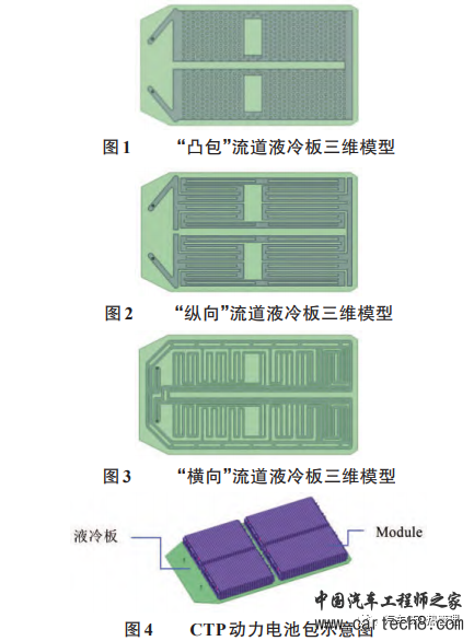

针对“口琴管”结构液冷板存在的问题,改进 CTP(cell to Pack)动力电池包的液冷板流道设计,建立三种不同流道结构的液冷板模型。通过流-热耦合仿真方法研究了改进的“凸 包”、“纵向”和“横向”流道的三种液冷板结构对 CTP 动力电 池包低温加热及驱动耐久冷却性能的影响和液冷板结构对 动力电池包低温加热性能的影响,然后进行台架实验,最后 结合仿真及实验结果确定了合理的冷却板结构参数。

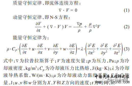

任何流体流动时传质传热过程,均应符合质量守恒定 律、动量守恒定律和能量守恒定律。液冷板流道中流场控 制方程见式(1)~式(3)。

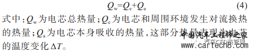

电芯内部热量传递方式可分为热传导、热辐射和热对流 等三种方式。通过热辐射传导的热量与另外两种方式相比, 在总传热量中占比很小。为蚧??饶P停?ǔV豢悸侨却� 导和热对流。电芯的产热过程遵守热量守恒方程:

电池包液冷板多为铝板,流道有“凸包”、“纵向”和“横 向”等三种不同结构方式。这三种结构液冷板见图 1~图 3。三种流道结构,其流道均设置为宽 20 mm,高 4 mm,上下盖板 厚度 1.0 mm。进行三维建模及热仿真分析。图 4 为 CTP 动 力电池包示意图。

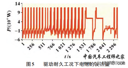

电池包必须通过低温加热及驱动耐久实验,这是整车应 用时比较苛刻的工况,能够真实呈现出液冷板热管理效能及 极限能力。电池包进行仿真时模拟了这两种工况。电池包为CTP(cell to pack)结构,共有 116只单体电池串联组成。表 1为 仿真时电池包的基本数据。表 2 和表 3 为仿真时初始边界条 件。图5为电芯厂提供的驱动耐久工况下电池发热量数据。

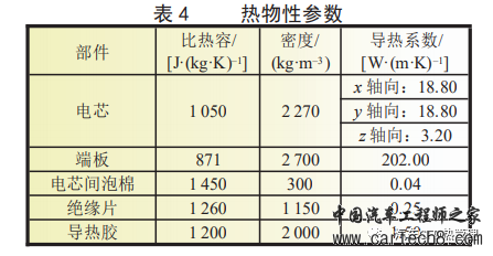

表 4 为电池包内各部件热物性参数及边界条件,电池包 内为自然对流散热,各表面对流换热系数通常按 5 W/(m2 ·K) 设置,边界换热温度按环境温度设置。

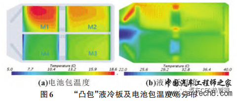

图 6 为“凸包”液冷板、电池包的温度场分布情况。由图 6(a)可知,此时电池包最高温度为 18.6 ℃,出现在 M1 区,M1 区是模组进水端;最低温度为 5 ℃,出现在 M4 区,M4 区是模组出水端。电池包四个分区最大温差为 13.6 ℃。
由图 6(b)可知,液冷板最高温度为 40 ℃,出现在进水口 处,最低温度为 22 ℃,位于出水口处。冷却液温度随着液冷 板内流动路径的增长而逐渐降低,其最大温差为 18 ℃。

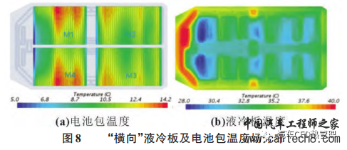

图 8 为“横向”液冷板及电池包温度场分布情况。由图 8 (a)可知,电池包最高温度 14.2 ℃,与最低温度 5 ℃之间相差 9.2 ℃。
由图 8(b)可知,液冷板最高温度为 40 ℃,最低温度为 28 ℃,分别出现在进水口处和出水口处,温差12 ℃。

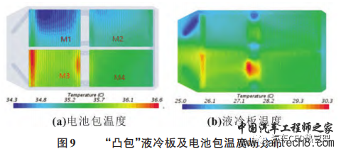

图 9 为“凸包”液冷板及电池包温度场分布情况。由图 9 (a)可知,电池包最低温度 34.3 ℃出现在 M1 区,M1 是模组进水端;最高温度 36.6 ℃出现在 M4 区,M4 是模组出水端。电 池包温差为 2.3 ℃。
由图 9(b)可知,液冷板最低温度为 25.0 ℃,出现在进水口 处;最高温度为 30.3 ℃,出现在出水口处。随着液冷板内流 动路径的增长,冷却液温度逐渐升高,温差为 5.3 ℃。

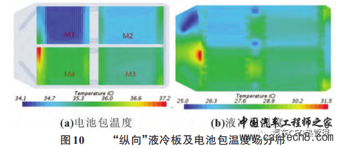

图 10 为“纵向”液冷板及电池包温度场分布情况。由图 10(a)可知,此时电池包最低温度 34.1 ℃,与最高温度 37.2 ℃ 之间相差 3.1 ℃。
由图 10(b)可知,液冷板最低温度为 25 ℃,最高温度为 31.5 ℃,分别出现在进水口处和出水口处,温差 6.5 ℃。

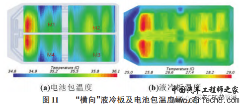

3.2.3 “横向”液冷板热仿真
图 11 为“横向”液冷板及电池包温度场分布情况。由图 11(a)可知,电池包最低温度为 34.6 ℃,与最高温度 36.1 ℃相 差 1.5 ℃。
由图 11(b)可知,液冷板最低温度为 25 ℃,最高温度为 29 ℃,分别出现在进水口处和出水口处。随着流动路径的增 长,冷却液温度不断升高,温差 4.0 ℃。

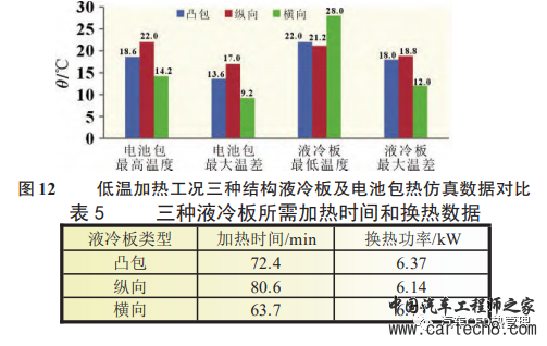

低温加热工况下,三种流道结构的液冷板及电池包热仿 真数据对比见图 12。三种液冷板所需加热时间和换热数据 见表 5。采用“横向”液冷板的电池包最高温度为 14.2 ℃,最 大温差为 9.2 ℃。液冷板最低温度为 28 ℃,最大温差为 12.0 ℃。液冷板平均换热功率为 6.75 kW,加热时间 63.7min。与采用“凸包”、“纵向”液冷板的电池包比,加热时间 短,换热效果好。

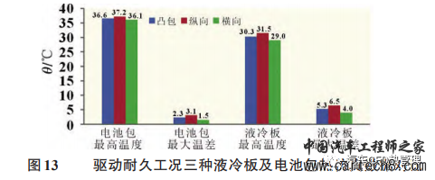

驱动耐久工况下,三种流道结构的液冷板及电池包热仿 真数据对比见图 13。三种液冷板所需工作时间和换热数据 见表6。

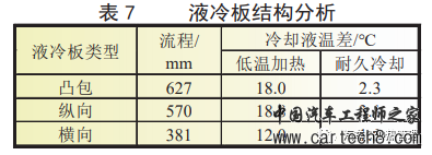

采用“横向”液冷板的电池包最高温度为 36.1 ℃,最大温 差为 1.5 ℃。液冷板平均换热功率为 1.49 kW,与采用“凸 包”、“纵向”液冷板的电池包比,换热功率最高,换热效果好。三种结构液冷板流体均匀性、流程、冷却工质温差等参数见 表 7。
通过对采用不同流道结构液冷板的电池包各工况下温 度场数据的比较分析,发现影响电池包换热效果的主要因素 有两个:
其一是流道流程长短,这个“流程”特指电芯底部换热区 下面液冷板的流道内,流体流入该区域的起点至流出该区域 的终点的距离。流程越长,流道内冷却工质温度变化越快, 换热效率越好。
其二是流道流体均匀性,流体越均匀,换热效果越好。“横向”流道采用 Y 向进液方式,调节电池包各模块下液冷板 流道流体均匀性,有效提高了电池包整体换热效率。

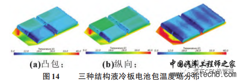

图 14 为采用的电池包温度场分布。从图可看出,采用 “横向”液冷板电池包的电芯之间温差比其他两种小,温度均 匀,说明其热管理效果好。

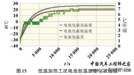

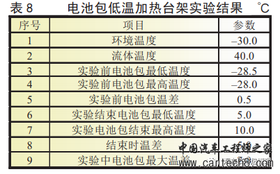

对“横向”流道液冷板进行低温加热台架实验,实验要求与仿真工况相同,流道内流体流量 10 L/min。电池包被加热 到规定温度 5 ℃时,用时 3 420 s。电池包最高温度为 10 ℃, 最大温差为 7 ℃。低温加热台架实验结果见表 8。
实验过程中,电池包温差变化缓慢,未超过 7 ℃。这说明 采用“横向”流道液冷板的电池包热管理效果良好。低温加 热工况电池包温度变化曲线见图 15。

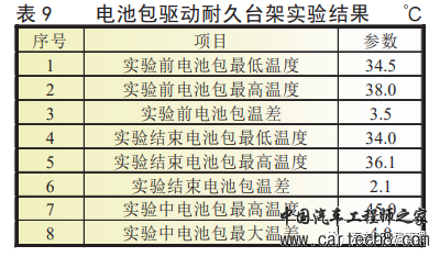

对“横向”流道液冷板进行驱动耐久台架实验,实验要求 与仿真工况相同。电池包初始电量为 100%,对电池包以规 定制度放电。实验结束电池包电量为 1.1%。电池包驱动耐 久台架实验结果见表 9。当驱动耐久实验结束时,电池包温 度为 36.1 ℃。实验中电池包最高温度 45 ℃,实验过程中最 大温差为 4.0 ℃。

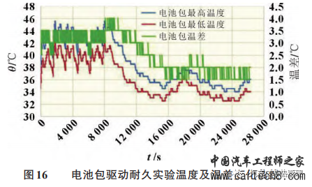

电池包驱动耐久实验温度及温差变化曲线见图 16。实验 过程中,温差几乎没有变化,说明散热过程稳定,散热效果较好。

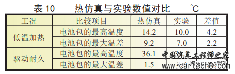

热仿真与实验数值对比见表 10,低温加热工况,电池包 最高温度实验值比热仿真值低 4.2 ℃;电池包最大温差实验 值比热仿真值低 2.2 ℃。驱动耐久冷却工况,电池包最高温 度,实验值与热仿真值一致;电池包最大温差实验值比热仿 真值高 2.5 ℃。
实验值与热仿真值之间存在差别主要是由以下几个方 面因素引起的。首先,电池包结构复杂,仿真过程中对电池 包结构和被动散热环境做了简化;其次,实验过程中使用温 箱模拟电池包在整车上使用时的温度环境,这与实际存在一 定差别。
电池包低温加热工况与驱动耐久冷却工况的最大温差 实验值与仿真值基本一致,差值小于 3 ℃,数据说明热仿真是 有效和可信的。
