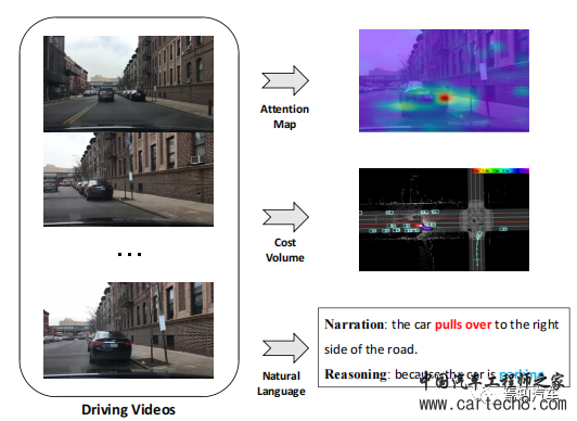

图1. 自动驾驶车辆的不同解释方法,包括注意力图、成本量和自然语言
尽管注意力图或成本量很有效,但基于语言的解释对普通乘客来说更加用户友好。为此,本文首先介绍一个基于驾驶行为的Transformer预测架构,为乘客提供用户友好的自然语言叙述和自动驾驶车辆的推理。为了消除预测任务和车辆控制信号之间的差异,算法通过共享视频表示联合训练驾驶字幕任务和车辆控制预测任务。通过合并文本生成头,可以将这种多任务框架构建在各种端到端自动驾驶系统上。

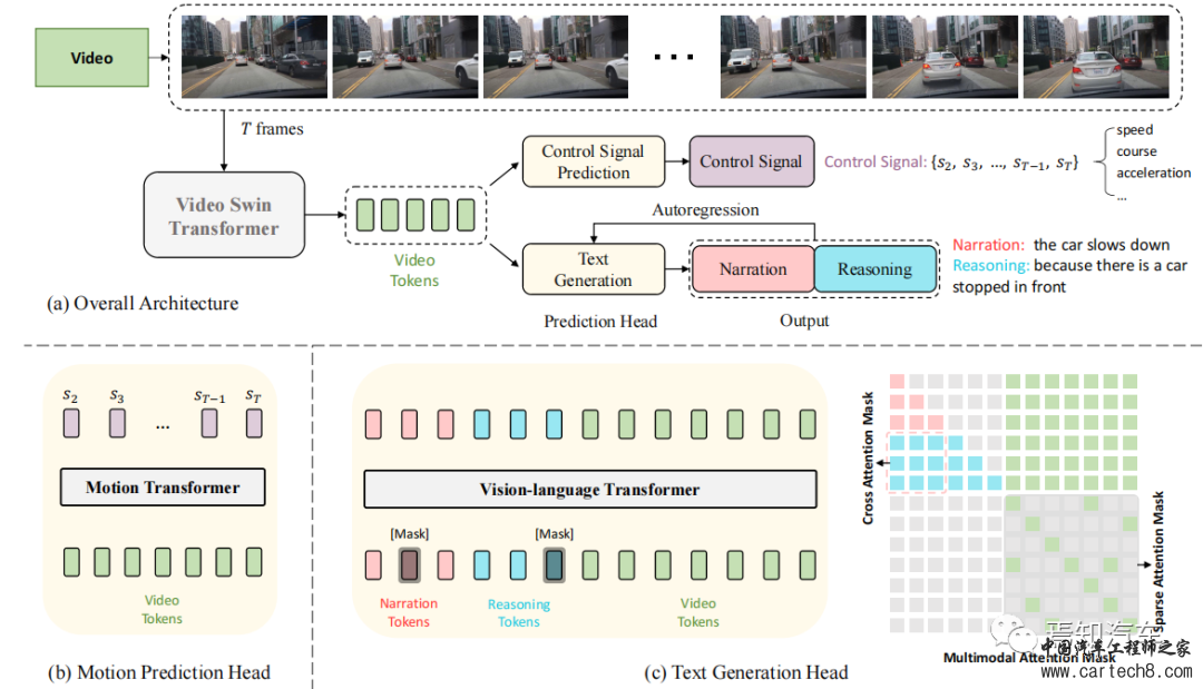

ADAPT架构如下图 2 所示,它解决两个任务:驾驶字幕生成(DCG)和控制信号预测(CSP)。DCG 将一系列原始视频帧作为输入,并输出两个自然语言句子:一个描述车辆的动作(例如,“汽车正在加速”),另一个解释采取此动作的原因(例如,“因为交通灯变绿”)。而CSP 将相同的视频帧作为输入,并输出一系列控制信号,例如速度、航向或加速度。
一般来说,DCG和CSP任务共享相同的视频编码器,同时采用不同的预测头来产生最终的预测结果。对于DCG任务,我们采用视觉语言转换器编码器通过序列到序列生成来生成两个自然语言句子。对于CSP任务,使用运动信息编码器通过变换来预测控制信号序列。
图 2. ADAPT 框架
如上图所示,(a)输入是车辆前视视频,(b)(c)分别显示预测头。输出是预测的车辆控制信号以及当前动作的叙述和推理。算法首先从视频中密集且均匀地采样T帧,将其发送到可学习的视频swin转换器并标记为视频,不同的预测头生成最终的运动结果和文本结果。

遵循 Swinbert算法采用Video Swin Transformer (video swin)作为视觉编码器,将视频帧编码为视频特征标记。给定从第一视角捕获的汽车视频,首先进行均匀采样以获得大小为 H×W×3的T帧。这些帧作为视频 swin 的输入传递,从而得到大小为 T 的特征 FV :
其中C是视频swin中定义的通道尺寸。然后,视频特征被输入到Transformer不同的预测头中以执行各个任务。
2、预测头
文本生成头的目的是生成两个句子,描述车辆的动作及其背后的原因。如上所述,视频帧被编码为尺寸大小为
的特征,然后沿着通道维度对视频特征进行标记。对于文本输入(动作叙述和推理),首先对每个句子进行标记并将其填充到固定长度。
然后将这两个句子连接起来并进行嵌入。为了识别动作叙述和推理之间的区别,这里利用分段嵌入方法来区分它们。过程中,使用可学习的 MLP 来转换视频标记的维度,以确保视频标记和文本标记之间的维度一致性。
最后,文本标记和视频标记被输入视觉语言转换器编码器,它将生成一个包含动作叙述和推理的新序列。
控制信号预测头 CSP头的目标是根据视频帧预测车辆的控制信号(例如加速度)。给定 T 帧的视频特征,以及相应的控制信号记录 S = {s1, s2, .., sT },CSP头的输出是控制信号序列 ?S = {s?2, ..., s?T }。每个控制信号 si 或 s^i 都是一个 n 元组,其中 n 指的是可利用的传感器类型。首先对视频特征进行标记S,然后利用另一个motion transformer来生成这些控制信号的预测?S。通过损失函数 LCSP 定义为 S 和 ?S 的均方误差来找到两者之间的差异:
请注意,算法不预测与第一帧相对应的控制信号,因为第一帧的动态信息是有限的,而其他信号可以很容易地从先前帧推断出来。
3、联合训练
在本算法框架中,假设 CSP 和 DCG 任务在视频表示的语义层面上是一致的。直观上,动作叙述和控制信号数据是自动驾驶车辆动作的不同表达形式,而推理解释则集中于影响车辆动作的环境要素。在单个网络中联合训练这些任务可以通过利用不同任务之间的归纳偏差来提高性能。通过对CSP和DCG进行联合训练,然后,简单地将 LCSP 和 LDCG 相加即可得到最终的损失函数:
尽管两个任务是联合训练的,但每个任务的推理可以独立进行。对于 DCG 任务,ADAPT 将视频序列作为输入,输出包含两段的驾驶字幕,文本生成以自回归方式执行。具体来说,模型从“[CLS]”令牌开始,一次生成一个单词令牌,将之前生成的令牌用作视觉语言转换器编码器的输入。
该过程持续进行,直到模型输出结束标记“[SEP]”或达到单个句子的最大长度阈值。将第一个句子填充到最大长度后,将另一个“[CLS]”连接到输入并重复上述过程。

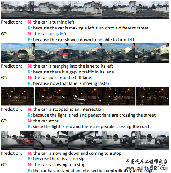

图3.定性分析:生成的叙述正确地描述了当前的动作,推理合理
基于语言的可解释性对于社会接受自动驾驶车辆至关重要。ADAPT这种动作感知驾驶字幕Transformer架构是利用多任务联合训练来减少驾驶动作字幕任务和控制信号预测任务之间的差异。这是一种基于端到端Transformer的新框架,用于为自动驾驶车辆生成动作叙述和推理。

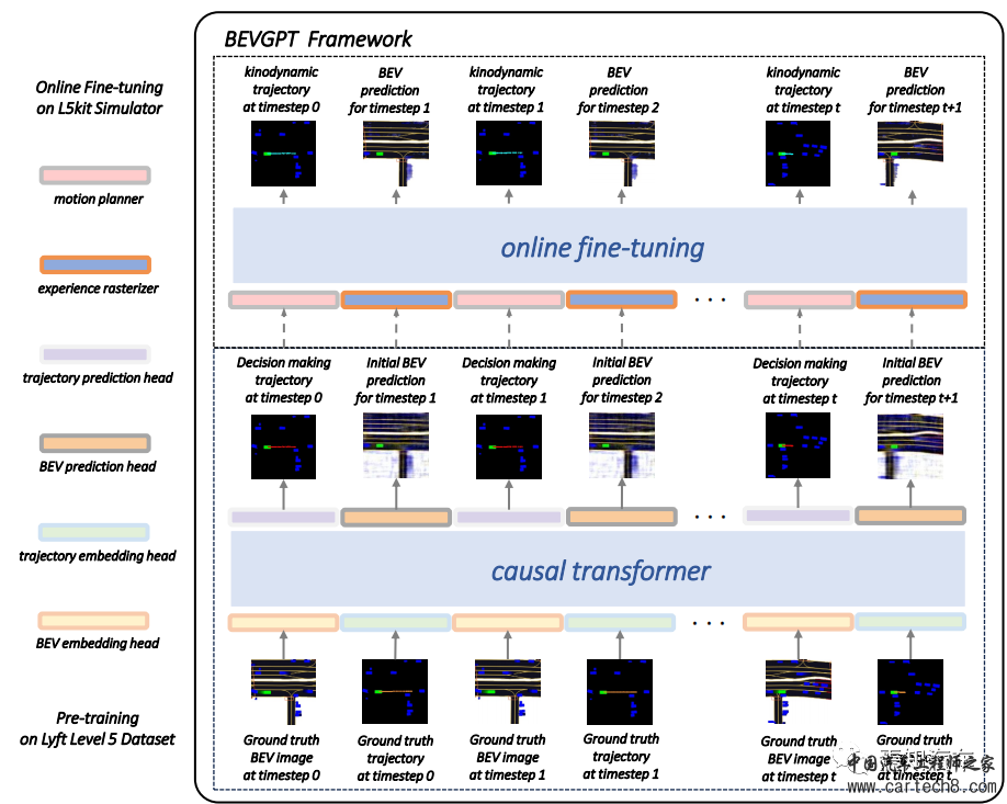

如图所示,介绍的算法采用两阶段训练过程。首先,使用大量自动驾驶数据来训练生成式大模型。随后,使用真实模拟器通过在线学习对模型进行微调。具体来说,预训练阶段的目标是学习驾驶场景预测和决策,即自动驾驶任务中的 BEV 生成和自我预测。该模型容量大,可在4秒内决定未来轨迹,并在长达6秒内预测未来驾驶场景。
接下来是在线微调阶段,通过将经过训练的生成式预测模型调整为运动动力学运动规划和准确的BEV预测。在微调阶段,运动规划器被设计为自动驾驶车辆生成平滑且可行的轨迹。此外,还开发了体验光栅器来帮助模型处理驾驶场景的静态信息,例如车道和交叉路口。

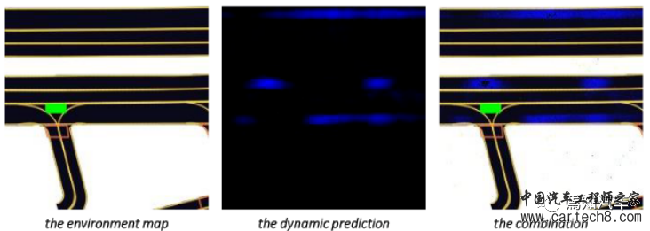

在主体框架中,决策输出是自车在 T = 4s 范围内的未来位置,由运动规划器进一步处理以生成运动动力学且平滑的轨迹。考虑到静态环境信息可以很容易地从高清地图中获取,我们更加关注对车辆和行人等动态物体的精确预测。驾驶场景预测是通过环境地图和动态预测相结合得到的,如图2所示。

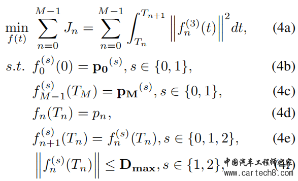

规划轨迹f(t)的基本要求包括动态可行性和轨迹平滑性。同时,优选的是最小化控制工作。比如加速度通常作为驾驶舒适性和安全性的判断客观指标。因此,可以选择加加速度来代表控制效果。指定初始状态 p0 和最终状态 pM。决策输出 pn 应包含在轨迹中。总之,运动规划的要求给出了以下加速度jerk问题:
以上方程中,4a 是我们运动规划问题的一般形式,其目标是最小化控制动力变化率。基于这样的一种迭代优化方式,需要设计初始状态p0和最终状态pM(4b和4c),该每个分段的初始位置需要确定从预训练因果变换器的预测路径点获得(4d),且两段轨迹之间的需要保证其连续性(4e)。最后,需要设置对于最大加速度和其jerk的动态约束4f。

4、在线微调
BEV 输入被嵌入并馈送到模型中,以确定 MΔt 时间间隔的未来轨迹点。采用运动规划器根据决策输出生成动态可行的轨迹。然后将可执行轨迹输入模型以生成未来的 BEV 预测。此外,还开发了体验光栅器来帮助模型获取模拟驾驶场景的静态信息。只有知道静态全局地图、自动驾驶车辆的初始世界坐标以及世界坐标和光栅坐标之间的转换,就可以轻松地将所有车道和交叉口映射到光栅化 BEV 图像中。经过Δt时间间隔的模拟后,我们可以获得下一张BEV图像的groundtruth。根据方程式将模型微调 10k 步。
其中 enver、bevpr 和 bevsm 分别表示体验光栅器提供的环境贴图、L5Kit 模拟器上的预测和模拟 BEV 图像。
