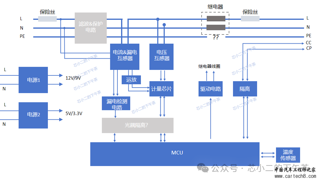

功能及系统框图
传感器:电流互感器用于采集L电流及L/N的漏电流,电压互感器采集L线电压,温度传感器
计量:基于电流及电压,计算充/放电的电量值
保护电路:保险丝,继电器
电源:2路电源(应该是隔离的)

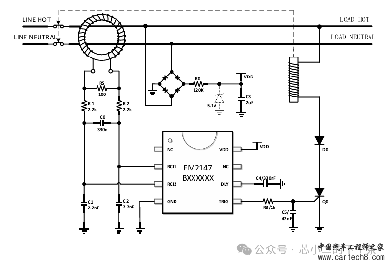

其中漏电保护的示意图如下
