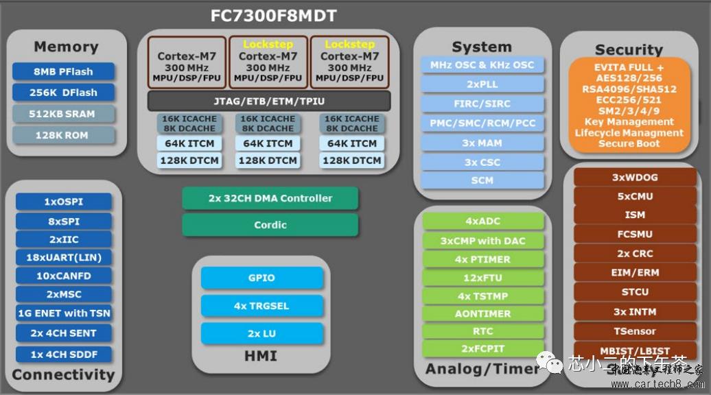

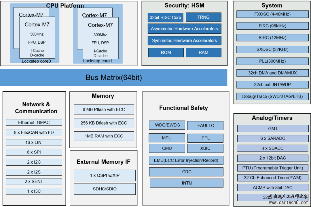

如下分别是旗芯微和云途ASIL-D的产品, 小二个人层面做一个理解:
  • 工艺选择上,应该都还是基于GF的40nm工艺,这部分成本相差不大
  • IP方面,主要谈付费IP,主要差别是云途的授权了德国博世的GTM(Generic Timer Module),这个开销相对不小,而旗芯微的似乎都是自研IP;GTM应该是汽车MCU里面的一个经典IP,无论Infineon/NXP/ST/Renesas都有授权,也在大量的量产产品中成熟验证;
  • 资源方面,主要的差异是云途的集成了4路Sigma-Delta ADC, 这个基本是给电机控制器中的旋转编码器定制,其他应用基本不需要;CPU内核方面,旗芯微是2LS CM7+1CM7,云途则是两个LS CM7
综上所述,
  • 云途的芯片,整体投入应该更高,包括IP授权 ,研发投入等,其DIE的面积相比旗芯微应该会更大
  • 云途的芯片,针对牵引电机逆变器增加了SDADC+GTM,资源配置上会更具优势; 旗芯微的芯片,主打一个高性价比ASIL-D芯片,针对通用需要ASIL-D的ECU,如BMS,VCU,IBS等系统,成本上会更有竞争力;
