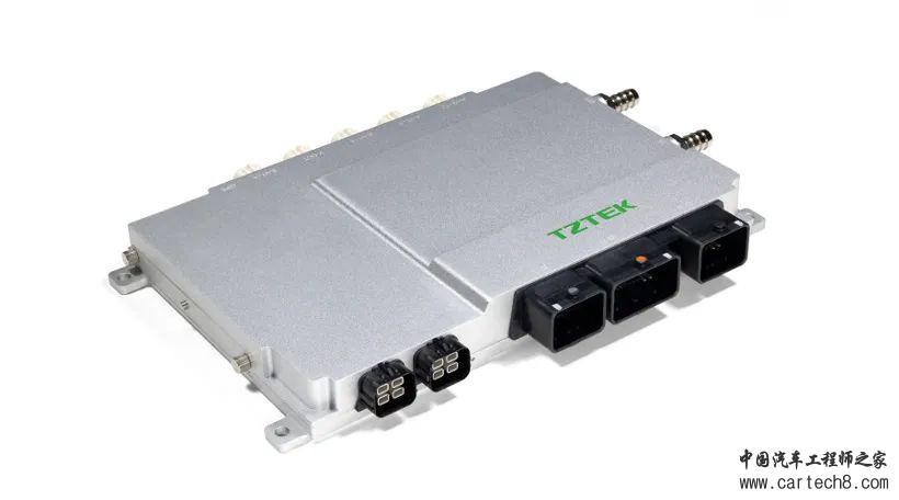

天准TADC-D52高阶自动驾驶域控制器
如上天准TADC域控制器即是基于地平线征程5和芯驰X9、E3系列产品的高阶自动驾驶域控制器方案;

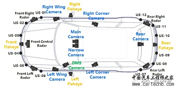

L2+ ADAS/AD配套的传感器方面,摄像头、毫米波雷达甚至激光雷达,都是有技术上的需求的,常见的视觉和雷达“满负荷”传感器架构如下图:
如果摄像头配置较多,可能方案如下
  • 11V(12V) - 5R - 3L - 12USS - 1DMS
  • 11V(12V) - 5R - 2L - 12USS - 1DMS
  • 11V(12V) - 5R - 1L - 12USS - 1DMS
如果摄像头配置较少,可能方案如下
  • 7V - 5R - 1L - 12USS - 1DMS

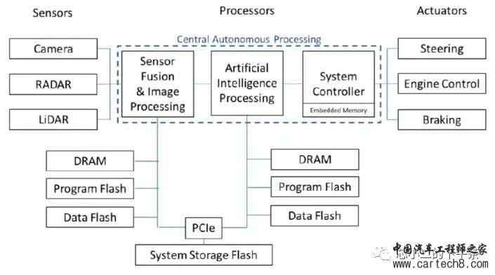

系统层面的ADAS域控制器系统如下,图中的Central Automomous Processing中的三个组成,即需要的三类不同的算力;

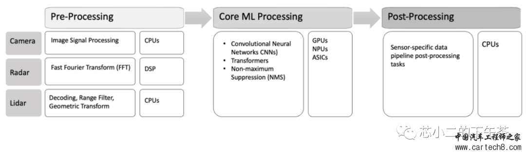

而针对如此大量的数据处理,可以分为前处理,机器学习处理,后处理三个主要步骤,如下图
上图中,每个步骤右边白色小框的即是承担主要任务的算力类型,即CPU算力,GPU/NPU算力;

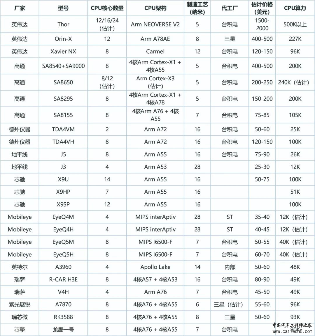

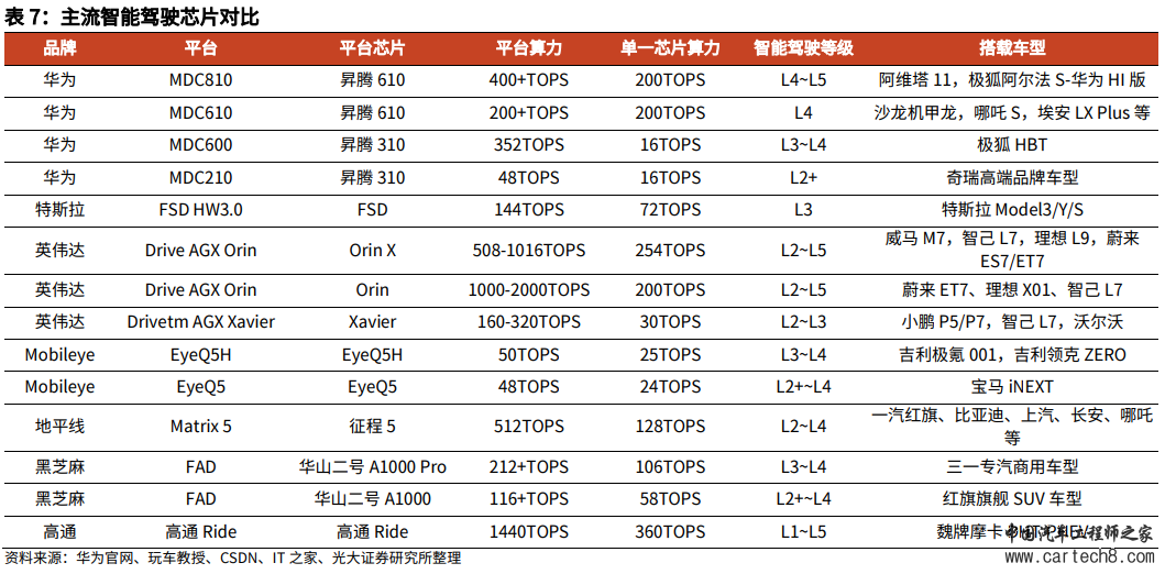

市场主流的智驾芯片即参数,如下图
可以看到类似地平线的J5,提供了非常强悍的AI算力,如J5的单一芯片算力为128TOPS,但是其提供的CPU算力却非常有限,J5的CPU算力是26K
而芯驰的X9U,则能提供多达14个核(2颗X9HP合封,通过PCIe相连),高达100K的CPU算力

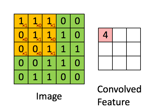

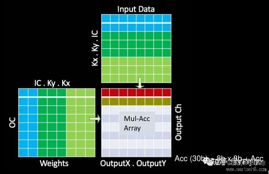

计算机视觉(Computer Vision)算法会消耗很大一部分自动驾驶芯片的算力,那么视觉处理能力为什么用TOPS评估呢?通常计算机视觉算法是基于卷积神经网络的,而卷积神经网络的本质是累积累加算法(Multiply Accumulate)
转自:知乎,泛亚汽车技术中心 Wayne

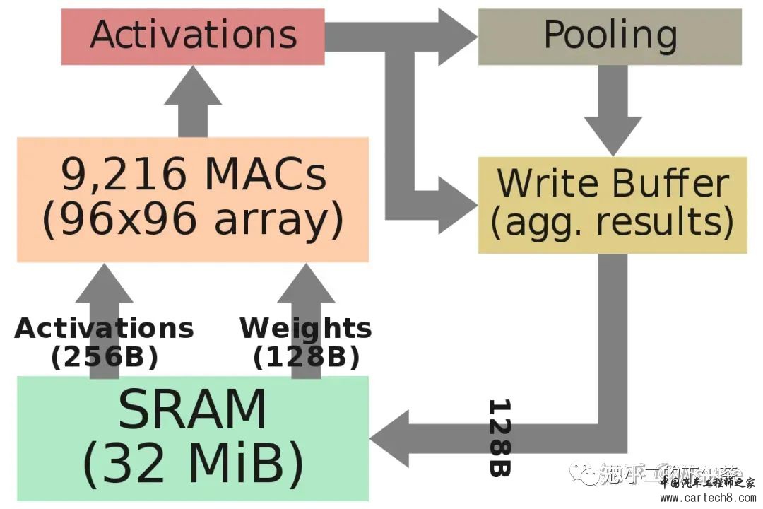

在每个周期中,将在整个MAC阵列中广播输入数据的底行和权重的最右列。每个单元独立执行适当的乘法累加运算。
在下一个循环中,将输入数据向下推一行,而将权重网格向右推一行。在整个数组中广播输入数据的最底行和权重的最右列,重复此过程。单元继续独立执行其操作。
全点积卷积结束时,MAC阵列一次向下移动一行96个元素,这也是SIMD单元的吞吐量。
TOPS是MAC在1秒内操作的数,计算公式为:TOPS = MAC矩阵行 * MAC矩阵列 * 2 * 主频

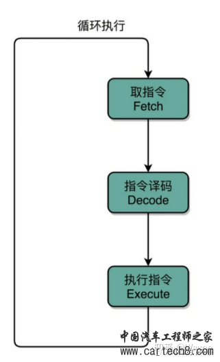

MIPS是Million Instructions Per Second的缩写,每秒处理的百万级的机器语言指令数
为了排除不同的CPU指令集不同、硬件加速器不同、CPU架构不同带来的影响,业内出了一个跑分算法叫Dhrystone:程序用来测试CPU整数计算性能
其输出结果为每秒钟运行Dhrystone的次数,即每秒钟迭代主循环的次数是衡量CPU的整数计算性能的
DMIPS(DhrystoneMIPS),其含义为每秒钟执行Dhrystone的次数除以1757(这一数值来自于VAX 11/780机器,此机器在名义上为1MIPS机器,它每秒运行Dhrystone次数为1757次)
