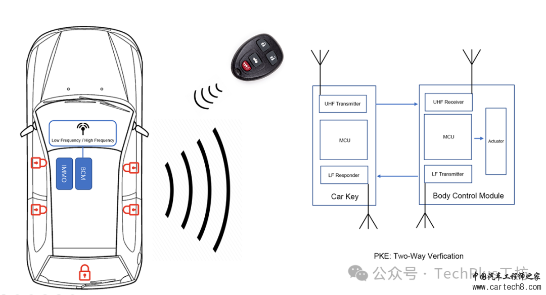

当汽车驾驶员靠近车辆时,车辆控制单元和钥匙扣之间会建立安全的无线通信,并进行身份验证。系统在钥匙扣和车辆之间使用单向射频或双向射频。车辆上安装了低频(LF)天线,用于检测钥匙扣的位置,并确定钥匙扣是在车厢内还是车厢外。
PEPS 是一种安全的无线通信系统,可使驾驶员在不使用钥匙的情况下进入汽车,解锁汽车并启动发动机。该系统使用射频信号,通过在汽车和钥匙之间发送信号来验证钥匙。PEPS 系统使用低频无线电波(通常为 125 千赫或 134 千赫)和超高频(UHF)无线电波(通常为 1 千兆赫以下的信号)进行双向通信,在钥匙和汽车之间交换唯一的钥匙访问代码。一旦交换的代码符合预期值,且钥匙在汽车附近,汽车就会允许驾驶员进入。
系统还会测量汽车与钥匙之间的距离,以确定钥匙是在车内还是车外。这一信息可用于为驾驶员提供不同类型的访问权限。例如,如果钥匙在车外,则只允许进入车内,但发动机启动功能将不起作用。
PEPS 系统可以是触发式系统,也可以是轮询式系统。在触发式系统中,驾驶员通过触摸汽车上的东西(如车门把手)来启动汽车进入程序,而在轮询式系统中,汽车进入系统会持续扫描汽车附近区域,搜索是否存在钥匙。

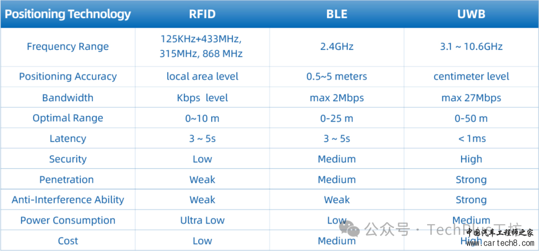

基本上,目前主流的 PEPS 都已集成了 NFC 和蓝牙功能。驾驶员可将 NFC 手机放在汽车 B 柱附近,然后进入车内。将蓝牙引入 PEPS 则更具革命性。首先,蓝牙在智能手机中的普及率已达 100%,因此用户不必为选择哪种型号的智能手机来兼容 PEPS 而烦恼。其次,蓝牙的高频率、跳频机制和强化的安全机制与 UHF/LF 方案相比,提供了更多的安全保证。此外,蓝牙的测距和定位功能对掌握开关门的时机大有帮助,大大降低了劫持汽车的可能性。蓝牙还方便车主使用应用程序授权他人进入或使用汽车,使家庭成员和朋友之间的远程汽车共享成为可能。这种机制还有助于汽车租赁服务和大规模自驾车共享服务。
蓝牙测距和定位的精确度可达半米或一米。它包括 RSSI 方法和 AoA 方法。前者精度较低,可达到 1 至 5 米的精度水平。后者精度更高,精度可达半米。

时间的脚步永不停歇,PEPS 的创新也是如此。凭借更高的安全性、更快的响应速度和厘米级的定位精度,UWB 技术越来越受到汽车制造商的关注。2019 年,车联网联盟(CCC)将 UWB 列为下一代汽车安全接入技术,UWB 开始应用于汽车。
2021 年 7 月,CCC 联盟正式发布了 CCC Digital Key 3.0 规范,明确提出将 UWB 和 BLE(蓝牙)无线技术相结合,通过兼容的移动设备实现无源无钥匙进入和发动机启动。
