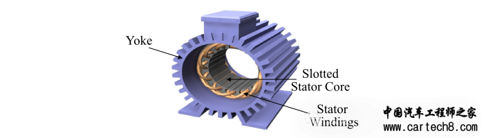

1.1 定子
定子是电机的静止部分。它由一个钢制框架组成,框架内有一个空心圆柱形铁芯。三相异步电机的铁芯由薄层硅钢片组成,以减少涡流和磁滞损耗。
如图所示,叠片铁芯的内周设有若干等间距的槽。绝缘导体被放置在这些定子槽中,并以适当的方式连接起来,形成一个平衡的三相星形或三角连接定子绕组。
三相定子绕组根据速度要求绕制一定的极数,即极数越多,电机速度越低,反之亦然。

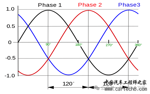

当平衡的三相电源输入定子绕组时,会产生一个恒定大小的旋转磁场(RMF),该磁场通过电磁感应在转子电路中产生感应电流。

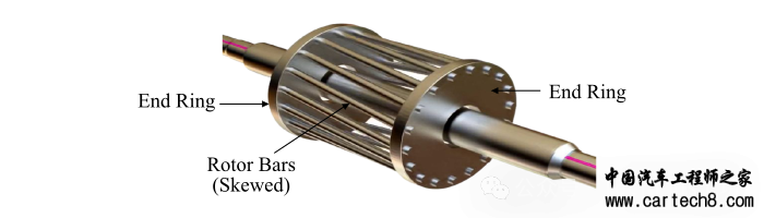

鼠笼式转子
鼠笼式转子由一个圆柱形叠片铁芯组成,铁芯外围有几乎与轴平行或倾斜的槽。每个槽中都有一根未绝缘的铜条或铝条(转子导体)。
在转子的两端,转子棒导体被相同材料的端环短路(见图)。这就形成了一个永久闭合的绕组。整个布局就像一个笼子,曾经常用来饲养松鼠,因此得名。
转子并不与电源电气连接,而是通过定子的电磁感应产生电流。
采用鼠笼转子的三相异步电动机被称为鼠笼式异步电动机。工业中的大多数三相异步电动机都使用鼠笼转子,因为它结构简单、坚固耐用,可以在最恶劣的环境中工作。不过,它也存在起动转矩小的缺点。
鼠笼转子导体的倾斜具有以下优点
  • 降低运行时的噪音。
  • 产生的扭矩更均匀。

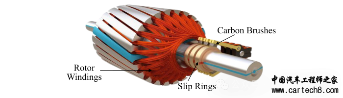

绕线转子或滑环转子
滑环转子由层叠的圆柱形电枢铁芯组成。转子外围有槽,槽内装有绝缘导体。转子导体连接成三相双层分布式绕组,与定子绕组类似。转子绕组以星形方式连接(见图)。
星形电路的开口端位于转子外部,并与三个绝缘滑环相连。滑环安装在转子轴上,上面有电刷。电刷与三个可变电阻器相连,可变电阻器也是星形连接。滑环和电刷用于在转子电路中连接外部电阻。绕线转子的等效电路如下图所示。
外部电阻器可改变转子各相电阻,从而实现以下两个目的
  • 增加启动转矩,降低供电启动电流。
  • 控制电机速度。
