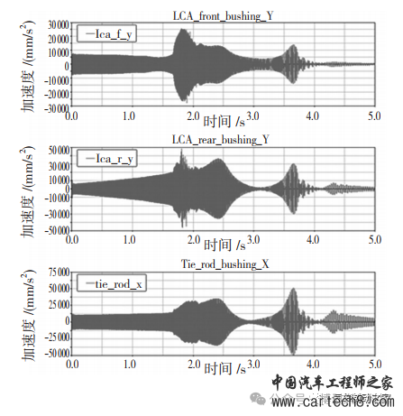

在 ADAMS 中创建悬架的刚柔耦合动力学模型,进行时长为 5,仿真步数为 15 000 的时域信号仿真。关键连接点处的振动加速度或位移随时间的变化曲线,见图 4。
由图 4 可以看出:在等幅扫频力矩的激励下,各测量点的振动加速度都先随转速的减小而增大,出现了几次明显的共振现象。而后随着转速的进一步减小,加速度幅值开始衰减。
这说明,悬架对于制动抖动会起到衰减作用,振动信号传递过程中经过的零部件越多,制动抖动衰减得越多;在一些频率上,悬架对振动信号起着放大作用,会加速制动抖动的影响。

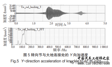

图 5 说明在从制动盘到转向横拉杆球头处,悬架在频率 58 Hz,105.7 Hz,128.7 Hz 时出现峰值,表明悬架系统在这些频率处对振动起到放大作用。据此判断振动信号传递路径为:制动卡钳 →转向节→转向横拉杆→方向盘。此处的共振作用会引起方向盘的抖动,令驾驶员产生疲劳及不安全感。

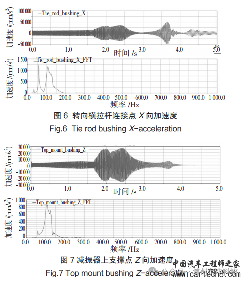

图 6 说明从制动盘到转向横拉杆球头处的 x 向,悬架在频率 33 Hz,58 Hz,106 Hz,129 Hz 时出现峰值,对振动信号起到放大作用。其中在 58 Hz 时共振峰值较大,说明在此频率下转向横拉杆球头在整车 x 方向出现振动。这种振动传递至方向盘同样会引起驾驶者的疲劳和不适。
图 7 说明减振器上支撑点处的加速度共振峰值能量相对其他测量点的能量较小,在 108 Hz 处有明显峰值,而在 58 Hz 处的共振峰值则不像其他测点那么明显。振动信号的传递路径为:制动卡钳→转向节→减振器套筒→减振器活塞杆→上支撑点。由于经过多个零部件的传递,信号能量已经得到衰减。
