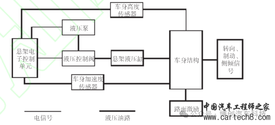

1.1 电控液压主动悬架系统
电控液压主动悬架系统由悬架电子控制单元、液压泵、储液罐、液压控制阀、悬架液压缸、车身高度传感器、车身加速度传感器等组成。
电控液压主动悬架系统通过液压控制传递能量来调整车身的平衡,抵抗路面传递过来的激励,同时能保证车辆具有良好的操纵稳定性。汽车在正常道路行驶的过程中,假如车辆转向发生侧倾,导致车辆外侧液压缸的压力增高,内侧车轮液压缸压力降低,压力信号传输至电控单元,电控单元根据压力信号来调整车身姿态,防止发生侧倾。车身安装有车身高度传感器和车身加速度传感器,这些传感器信号输入电控单元经分析后,电控单元将控制信号送至液压泵,液压泵接收信号后对油压进行调节,可使转弯时的侧倾最小。液压控制系统原理如图1所示。
图1 液压系统控制原理

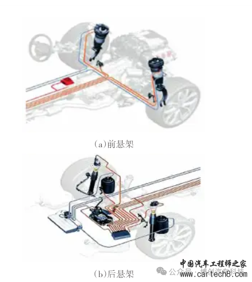

1.2 电控空气悬架系统
电控空气悬架由空气弹簧、减振器、车身加速度传感器、车身高度传感器、悬架控制单元、储气罐、供气系统、电磁阀、管路及线束等组成。奥迪电控空气悬架系统结构组成如图2所示。
图2奥迪电控空气悬架系统
车辆行驶时,车轮附近设有车身高度传感器,根据车身高度传感器输出的信号,ECU确定该车辆的高度,将调节电信号传至执行器,执行器向电磁阀发出动作信号,电磁阀的占空比是决定电磁阀的开闭时间的主要因素,调整占空比就能控制空气弹簧的充放气,让空气弹簧刚度处于合适范围。车辆高度过低时,空气压缩机将高压气体送入空气弹簧气室,使空气弹簧压力增大,提高悬架的高度,从而提升车辆高度。反之,降低车辆高度,使乘员处于舒适的行车环境。
当然,空气悬架的作用不仅能调节车身高度,也可进行底盘刚度调节,同时空气悬架对高频振动有较好的隔振效果,能够改善车内声音品质,提升车辆乘坐舒适性。

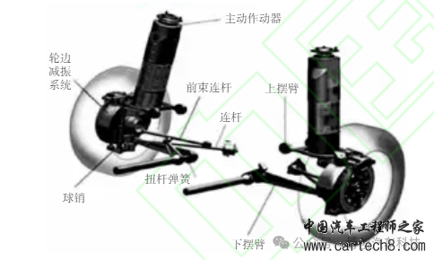

1.3电磁主动悬架系统
电磁主动悬架又称磁流变液减震器悬架,具有响应速度快、控制系统精度高、效率高等特点[12]。电磁主动悬架系统主要由连杆、电磁主动作动器、扭杆弹簧、轮边减振系统等组成,悬架结构如图3所示。
图3电磁主动悬架[13]
电磁主动悬架按其作动器构型不同,分为直线电机式和旋转电机式。前者将电能直接转化成线性动能,后者输出或输入转矩,通过传动装置将旋转动能和线性动能相互转化。该类型悬架搭载了电磁减振器,根据传感器检测到的地面激励信号等参数,通过改变电磁减振器中的电流大小来控制电磁力,调整车身高度,从而提高乘坐舒适性。

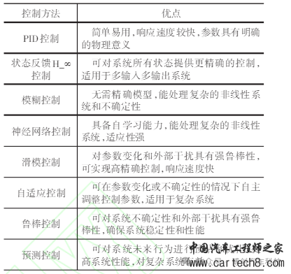

2.3不同控制方法的优缺点分析
2.3.1不同控制方法的优点
经典控制方法与现代控制方法的各优点如表1所
表1 不同控制方法的优点

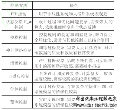

2.3.2不同控制方法的缺点
经典控制方法与现代控制方法的各缺点如表2所示。
表2不同控制方法的缺点
通过上述优点分析可看出不同的控制方法间存在着响应速度快、处理复杂的非线性系统、实现精确控制等相同的优点。对缺点的讨论是未来研究方向的依据,可将多种控制方法融合设计、互补,从而提升主动悬架的控制精度和速度。
