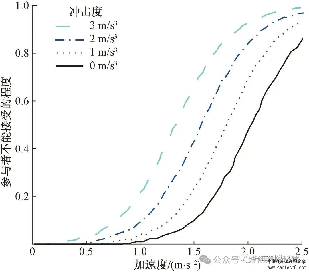

纵观文献,由于纵向和横向控制均由驾驶员实施,其效果主要取决于驾驶员操纵,传统的乘坐舒适性在汽车性能评价中主要考虑的是垂向舒适性。在自动驾驶时代,该操纵通过自动控制实现,因此纵向的舒适性能逐渐受到关注。对于纵向舒适性的定义, Bellem等理解为通过制动系统消除乘员晕车的感受,即制动舒适性的概念,在制动过程中由于减速度的变化会使车身和乘员的姿态变化,这种突兀的变化会使乘员感到恶心,最终破坏乘坐舒适性。一些研究明确提到了制动时减速行为的重要性。也有研究以数据的方式来量化乘坐舒适性的指标,Du等通过安装在车内的多个加速度计来评估乘坐舒适性。功率谱密度分析和1/3倍频程带滤波被用于导出加权均方根加速度作为舒适度的评估指标。Koji等进行了制动试验,并采访了试验人员,以主观评价的方式确定了不同的加速度曲线对不同的人的影响。如图1所示,体现了不同加速度/冲击度(加速度的时间变化率)水平的可接受性。
图1 不同冲击度的可接受性
Fig.1 Acceptability of different jerk degrees

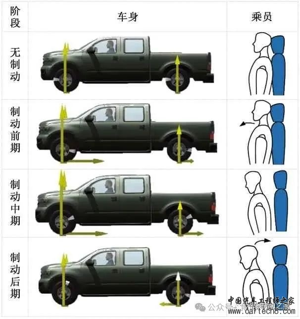

如图2所示,根据车身及乘员的不同响应,制动过程可分为3个阶段:制动初期、制动中期和制动后期。
(1)制动初期。制动踏板被踩下后,车辆开始制动。这是减速度建立的过程。而乘员的身体感受到外加的减速度,会由于惯性力从原来的坐姿状态发生身体前倾。
(2)制动中期。在制动过程中,由于减速度一直存在,乘员会一直受到相应的惯性力。通常情况下,这个惯性力会被其他外力平衡,而在制动中期乘员会基本保持身体前倾的状态。

图2 制动时人体姿态变化
Fig.2 Body posture changes during braking
(3)制动后期。这个阶段是指车辆从接近停止到车轮与地面间没有相对运动的过程。此时,车辆实际上已经停止,但是车身会在悬架和轮胎的作用下有一定的“回弹”和振动,从而使得乘员的身体也会发生相应的“回弹”,从身体前倾状态向后运动恢复。
人们的前庭系统无法感受速度的变化,却能感受加速度的变化,制动后期姿态的变化极易使人晕车。所以制动舒适性研究的重心应放在制动后期上。

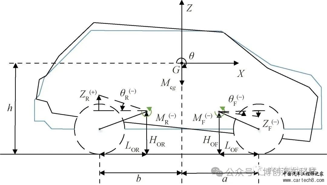

车辆纵向模型是分析车辆纵向加速或制动性能的重要模型。对于制动舒适性来说,它属于车辆纵向控制的范畴。文献[12]建立了6自由度的车辆纵向动力学模型。通过研究地面车辆动力学和动力系统模型详细推导并验证了用于研究车辆纵向动力学行为的整车模型。
文献[11, 13-17]建立了包含悬架的纵向动力学模型。图3为带有悬架的纵向动力学模型,其中G为车辆俯仰中心。
图3 车辆纵向动力学模型
Fig.3 Longitudinal vehicle dynamic model
由车辆纵向动力方程得
(2)

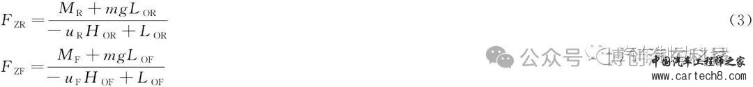

式(2)中:X为制动过程中车辆的行驶距离;M为车辆的总质量;uR和uF分别为前轮和后轮的轮胎制动力系数;FZR和FZF分别为前轮和后轮的垂直载荷。FZR和FZF可分别由式(3)、式(4)求得,即
(4)
式中:MR和MF分别为后悬架和前悬架的扭矩;m为非簧载质量;LOF和LOR分别为前后接触点到悬挂中心的纵向距离;HOF和HOR分别为前后接触点到悬挂中心的垂直距离;MR和MF分别可由式(5)、式(6)求得,即
(6)
式中:a和b分别为质心到前轴和后轴的距离;Mc为车辆的簧载质量;kR和kF分别为后悬架和前悬架的扭转刚度;cR和cF分别为后悬架和前悬架的阻尼系数;θR和θF分别为后悬架和前悬架的变化角度,分别可由式(7)~式(10)求得,即
(10)
式中:ZF和ZR分别为前后悬架垂直方向上的位移,可由式(11)~式(14)求得,即
ZR=(tanθ)b+Z
(11)
(12)
ZF=-(tanθ)a+Z
(13)
(14)

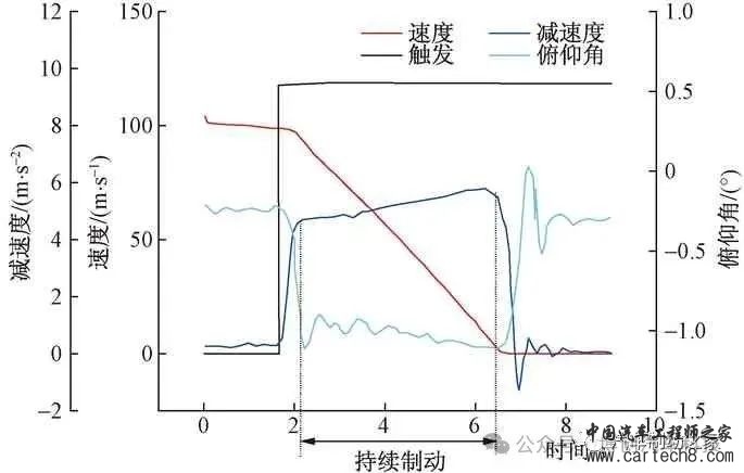

上述的控制策略都是基于主动或者半主动悬架,由于成本昂贵、技术困难等原因还没在车辆上大面积的普及。Wang等从被动悬架的结构出发,分析了紧急制动过程中前后悬架摆臂瞬心的变化特征,汽车的悬架受制动力和垂向力的共同作用。对于俯仰特性,通过俯仰角和制动减速度的关系以及制动减速度与制动减速度变化率来综合评价。通过合理匹配前后悬架的纵向倾斜平衡特性,可以拥有理想的制动俯仰特性。如图5所示是完整制动过程中的速度、减速度、俯仰角的变化。
图5 制动时各参数的变化
Fig.5 The variation of parameters during braking

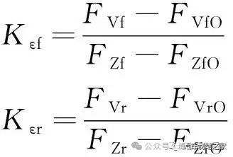

利用4个过程参数来分析制动时俯仰特性的变化趋势,分别为前悬架的防俯冲控制(Kεf)、后悬架的防俯冲控制(Kεr)、车辆轴距的变化(DL)、重心在垂直方向的位移(Z),公式为
(15)
式(15)中:FVf、FVr分别为前后悬架弹簧阻尼力;FVfO、FVrO分别为前后悬架静弹簧阻尼力;FZf、FZr分别为前后轮胎与地面接触点的地面支撑力;FZfO、FZrO分别为作用于前后轮胎接触点的静态地面支撑力。
车辆轴距DL的变化主要反映悬架的纵向伸缩能力和制动时车轮的垂直弹跳伸缩能力。重心在垂直方向Z的位移反映了车辆弹性势能的变化。如图6所示,如果这两个数值较大,则表明车辆悬架在制动过程中吸收了更多的弹性势能,车辆俯仰动作的动能很小,制动舒适性良好,故通过合理设计悬架的刚度可以优化汽车的俯仰特性。

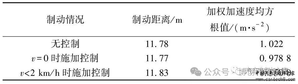

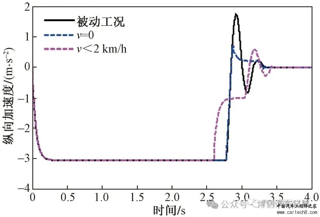

在制动后期由于临近停车,车辆的速度很小,车辆的前后轴制动力具有冗余,可以在此时适当减小前轴制动力,增加后轴制动力,也就是通过非等利用附着系数的方法改善车辆的制动舒适性。研究人员进行相关试验,清华大学的霍舒豪及浙江工业大学的毛芳敏在制动后期(v<2 km/h,v为速度)将后轴制动压力减小1/3,并在算法结束后对制动系统重新增压至原来的水平。如图7及表2所示,制动距离增加了5 cm,但制动舒适性提高了46.18%,效果显著。
图7 施加控制前后效果图
Fig.7 Before and after the control is applied
表2 施加控制前后参数
Table 2 Parameters before and after the control is applied

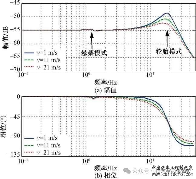

按不同的分类方法,车辆纵向运动的乘坐舒适性研究可分为时域和频域两类。大多数车辆的纵向控制设计考虑了时域舒适性标准下的冲击度和加速度约束。然而,很少在关键的频率范围内讨论乘坐舒适性。除了由加速度和冲击度产生的短暂不适,持续的低频振动也是造成乘客不适的重要原因。

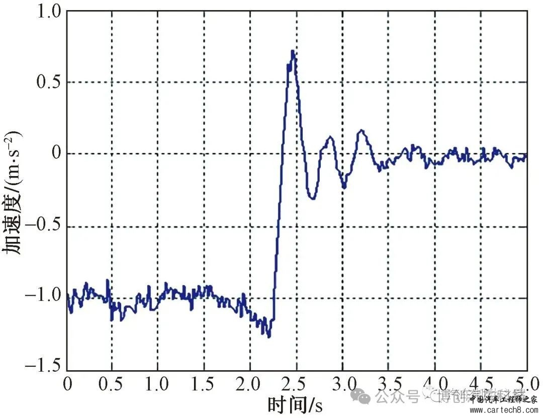

文献[7, 18, 38-40]提出了包括悬架和轮胎的车辆动力学模型,通过分析纵向力到纵向加速度的频率响应。证明了在制动停车时影响车辆乘坐舒适性的关键因素是“轮胎振动模式的切换”,而不是悬架。如图9、图10所示,当车速不为0时,轮胎的振动频率(10 Hz以上)在人的敏感区域以外。当车辆处于制动后期,较大的制动力会将车身和轮胎“粘”在一起,由于这种非线性,整个车身的频率被降到较低的频率(通常4 Hz以下),这是让人感到不舒适的敏感区域(0.4~4 Hz),应该避免这种情况的出现。因此,必须在停车时让轮胎和车身的速度都为0,以此远离不舒适的频率范围。Youn等从时域和频域两个方面对悬架控制系统的动态特性进行了评估。
图9 纵向力到纵向加速度的频响曲线
Fig.9 Frequency response curve of longitudinal force to longitudinal acceleration
图10 轮胎振动模式的切换
Fig.10 Tire vibration mode switching

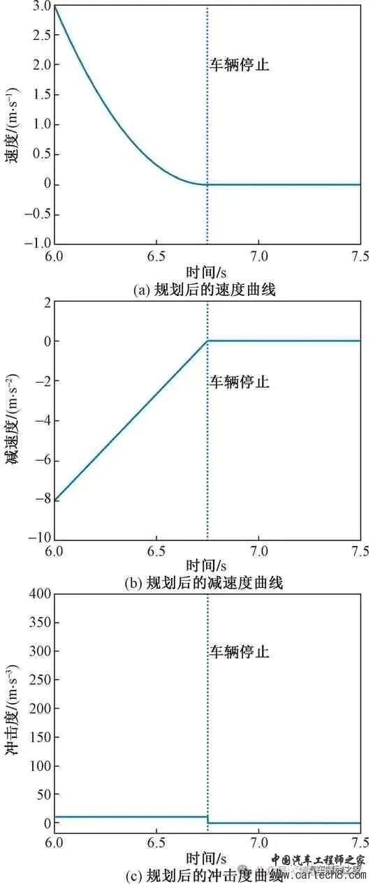

解决制动舒适问题,应从机理出发。无论是从主观的判断还是客观的数据来定义舒适性,最终都要以乘客在驾乘过程的感受为标准。一个统一认同的观点是:人类的前庭系统无法感受速度的变化,但是能感受加速度变化的大小,对于冲击度的变化更敏锐,猛烈的加速度变化会导致舒适感下降,甚至感到恶心。因此,部分研究重新规划制动时的速度和加速度曲线,将其平滑处理,提高了制动时的舒适性。

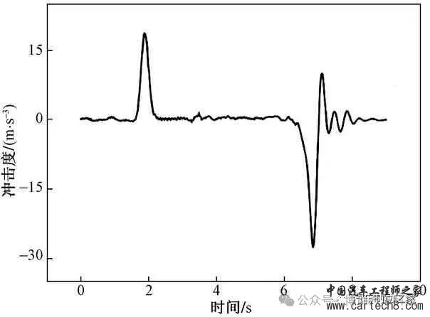

分析加速度的一阶导数即冲击度,可以在加速度快速变化的过程中找到突变点。如图11所示,需要能够产生平滑轨迹的轨迹规划方法才能减小冲击度。
文献[42]提出了一种新的方法,在轨迹规划控制器中引入速度规划阶段,以生成足够的时间序列用于插值曲线规划。在这种情况下,生成了速度曲线(包括距离和角度),引导轨迹尊重人们的舒适性要求。轨迹跟踪策略使用的是滑膜控制技术。Lee等设计了一个关于制动舒适性的控制器,该控制器包括了两层含义,一是可以生成期望的加速度轨迹,而是可以通过PI控制较好地跟踪生成的加速度轨迹。在低风险情况下,最大程度减少因加速度急剧变化而导致的不舒适。如图12所示,通过平滑速度和加速度曲线,可以将冲击度大大减小。
图11 制动时的冲击度曲线
Fig.11 Jerk curve during braking
图12 规划速度、加速度曲线后的效果
Fig.12 The effect after planning the velocity and acceleration curve

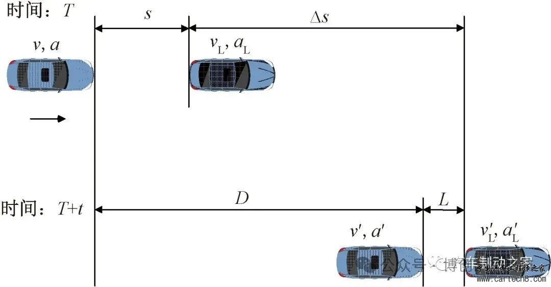

许多关于ACC的研究重点在于安全性,较少考虑舒适性,Althoff等提出了一种在ACC工况下兼顾安全性的同时考虑舒适性的解决方案。文献[50]建立了一种关注乘客舒适性的跟车模型。该模型是根据车辆减速度与乘客舒适度之间的关系建立起来的,并考虑了车辆与路面之间的摩擦因数。该模型通过测量被控车辆与其前一辆汽车之间的距离以及被控车辆的速度来计算被控汽车的加速度。通过控制车辆的加速度,该模型能够让乘客在跟车时保持舒适性。
图13 跟车模型
Fig.13 Car-following mode
如图13所示的跟车模型。驾驶员以速度v进行跟车,并且保持着s的距离,在T时刻,前车辆开始制动,在T+τ时刻,后车驾驶员意识到需要减速来保持安全距离,并开始以a的减速度进行制动。假设到停车时两车间隔为L,从T+τ到车辆停止时刻T+t,前车和后车的位移分别为Δs和D。故有
s+Δs=D+L
(16)
由后车的位移可得
2aD=v2
(17)
由式(16)和式(17)可得
2a(s+Δs)=v2
(18)
将路面摩擦因数考虑在模型中,由经验公式可得最小距离与路面摩擦因数的关系成为
(19)
式(19)中:vL为前车车速;μ为路面摩擦因数;g为重力加速度。
根据该模型,如果间隔s达到某一值(舒适制动距离),就会相应的调整跟车的速度,直到其速度满足舒适制动距离。在这一情况下,当间隔s接近舒适制动距离时,前车的速度vL接近于后车的速度v。由于前车的行为不可预测,只能控制后车的行为,以最坏的情况,即Δs等于Δsmin的情况,表达式为
(20)
由式(20)可以计算出加速度的值,然后通过控制此加速度的值在舒适的阈值内来避免跟车时的不适。

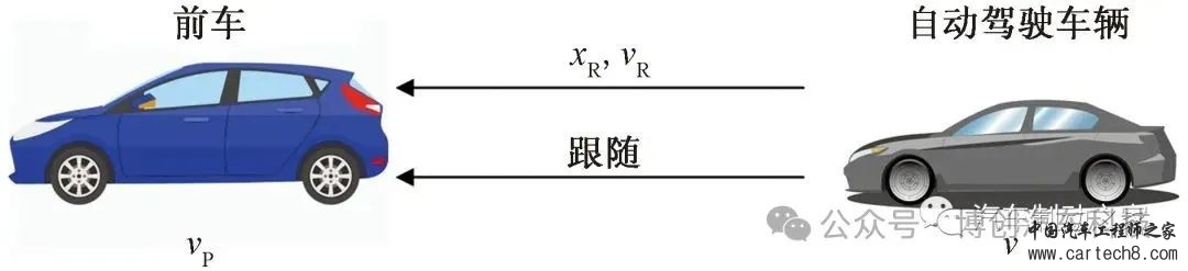

Butakov等从期望的跟车距离出发,建立了考虑驾驶员风格的舒适跟车模型。
如图14所示将目标车速v设置为前车车速vP,保持间距xR接近目标间距sD,即
vR→0,δ→0,t→∞
(21)
式(21)中:vR=vP-v,δ=xR-sD。sD可表示为
sD=h0+h1v2
(22)
图14 另一种跟车模型
Fig.14 Another car-following model

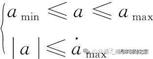

式(22)中:h0为当车速为0时的间距;h1为间距控制参数,实际是与加速度相关的参数,反映了间距对速度的依赖性。h1的正负不做限制,因为它随着驾驶员风格的变化而变化。除了合适的间距控制之外,为了满足驾驶员的舒适性要求,系统必须满足以下的约束条件:
(23)
式(23)中:a为车辆加速度;amin和amax为加速度的极限值,
为允许的最大冲击度(即加速度的导数),这些值应根据驾驶员偏好和加速度接受系数确定,由式(23)的约束条件,期望的跟随距离为
(24)
式(24)中:
为行程系数,代表着不同的驾驶风格,系统收集数据并计算适合驾驶员风格的参数。参数调整后,系统可以在车辆跟车过程中采用个性化控制规律,以自动模式进行纵向车辆控制。满足跟车时的舒适性要求及驾驶员信心。

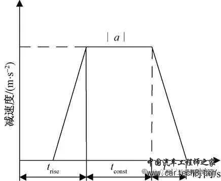

对于地铁、电梯等具有低风险、频繁启停特点的乘用工具,研究人员也对其开展了舒适制动的研究。虽然是针对在地铁、电梯的研究,但是其对制动舒适性的机理分析同样适用于普通乘用车。Pavlov等对地铁制动过程结束时的减速度进行调节,并探究了乘客舒适度对地铁停车定位精度的影响。通常地铁制动时的减速度变化规律如图16所示,在trise内制动力和制动减速度分别增加到规定的行车制动值,在tconst保持恒定的减速度,在最后一个阶段trel,列车到达指定的点位,制动器开始释放。在此过程中只是简单地在制动后期延长制动释放时间来减小制动减速度,并未从理论上给出减速度减小轨迹曲线。Powell等探究了在正常运行中纵向加速度对铁路乘客的影响,以及其舒适性和安全性的关系。通过试验验证了乘客所能承受的加速度极限。
图16 地铁制动过程中减速度的变化
Fig.16 The variation of deceleration in the process of subway braking
