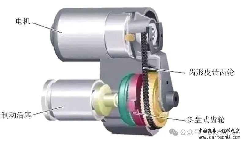

EPB的工作原理与传统的机械式驻车制动器相同,都是通过制动盘与摩擦片产生的摩擦力来达到控制驻车制动的目的,只不过控制方式由先前的机械式驻车制动器变为电子按钮。目前,在汽车上应用比较广泛的电子驻车技术是卡钳集成式EPB,卡钳集成式电子驻车制动器总成如图1所示。驻车时,当驾驶员操作EPB电子按钮后,电子控制单元将控制集成在左、右制动卡钳内的电机动作,并带动制动卡钳活塞移动产生机械夹紧力从而完成驻车制动。
图1
卡钳集成式电子驻车制动器总成卡钳集成式EPB中的后轮制动执行器主要由制动钳体、电机、皮带、齿轮组等组成。其电机驱动模块借助1个电机,1套多级齿轮机构和1个丝杆传动装置,采用电信号传递控制命令,将“启动驻车制动”的指令转化为所需的力,从而使制动摩擦片与制动盘接触。卡钳集成式电子驻车制动器电机驱动模块如图2所示。

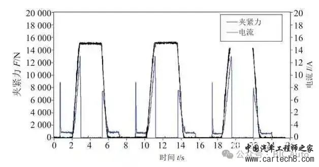

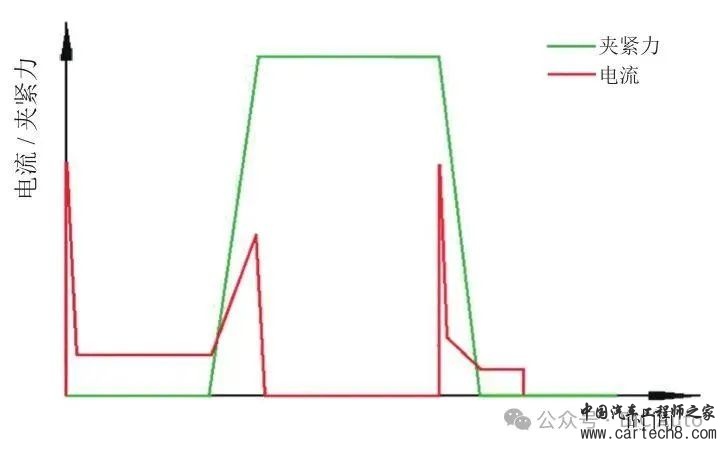

EPB卡钳电控性能测试系统的目的是在零部件层面上真实反映驻车制动工况,无液压夹紧释放功能是模拟在静态驻车制动工况下,卡钳夹紧力与电机工作电流的动态变化关系,通过该测试项目考核EPB卡钳在一定电流下的卡钳夹紧力以及卡钳驻车夹紧和释放时间。无液压情况下时间-电流、夹紧力曲线如图3所示。

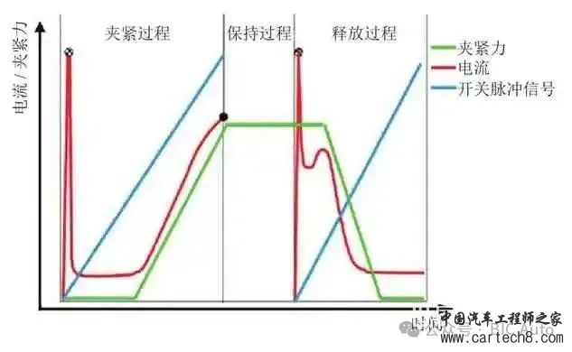

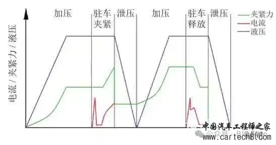

无液压情况下时间-电流、夹紧力曲线有液压夹紧释放功能是模拟在有行车制动液压配合的情况下,车辆从启动驻车制动到解除驻车制动的过程,整个过程包括如下动作:驾驶员行车制动-启动电子驻车-松开电子驻车按钮-解除行车制动-行车制动-释放电子驻车-解除行车制动。考核在此过程中卡钳夹紧力、电机电流、行车制动液压的随动变化关系。有液压情况下时间-电流、夹紧力、行车制动液压曲线如图4所示。

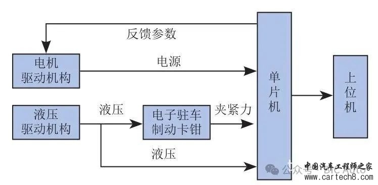

在EPB卡钳电控性能测试系统中电机驱动机构提供实现电子驻车所需的电流和电压,液压驱动机构通过气液转换的方式产生液压,单片机的数据采集模块用于采集电机的电流信号、卡钳输入液压信号及卡钳夹紧力信号,经过综合判断处理,单片机通过输出控制模块及时改变电机驱动机构的输出参数,以保证电机输入电流及驻车夹紧时间的稳定性和准确性。同时,单片机将采集到的信号传送到上位机,上位机用于监视试验运行情况并实时显示试验曲线。系统总体框架如图6所示。

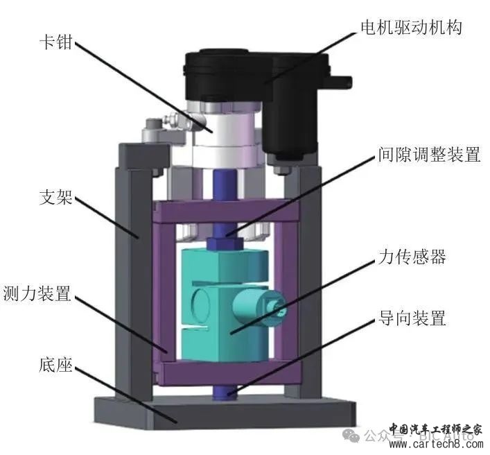

由于卡钳内部空间狭小,且卡钳的夹紧力达到30 000 N以上,因此用于测量卡钳夹紧力的力传感器不能直接安装于卡钳内部。为解决上述问题,拆除了EPB卡钳电控性能测试系统中的卡钳总成U形支架和摩擦片。在保留浮动钳的情况下设计了用于测量卡钳夹紧力的测试装置,如图7所示。该装置主要由底座、支架、测力装置、间隙调整装置、力传感器和导向装置组成。其中,间隙调整装置不仅可以将夹紧力传递给力传感器而且可用来模拟摩擦片与制动盘之间的间隙,测力装置用于将夹紧力传递回卡钳的钳体上,导向装置与卡钳总成的活塞同轴,保证夹紧力有序传递。

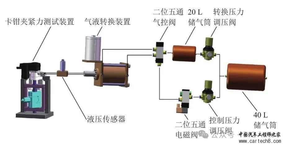

EPB卡钳电控性能测试系统的气液转换部分主要是完成对EPB卡钳输入液压的控制,通过改变气液转换装置的输入气压达到卡钳总成输入液压变化的目的。测试系统气液转换部分设计图如图8所示,其中液压传感器将卡钳输入液压转换为标准电压信号并送入单片机的数据采集模块;气液转换装置将气压转换为液压;二位五通电磁阀接收来自单片机系统发出的换向脉冲电压信号,控制二位五通气控阀动作实现气液转换装置换向操作,加入气控阀的主要目的是为了满足在换向压力调压阀输出较低的驱动气压时可实现顺利换向动作;卡钳输入的不同液压通过转换压力调节阀调节气压得到,经过控制压力调节阀调节输出的气压用于对二位五通气控阀的控制。试验过程中,40 L储气筒充气,控制压力调节阀将气压调节至0.4 MPa保持不变,转换压力调节阀则需根据气液转换装置的尺寸及输出液压的大小进行调节。

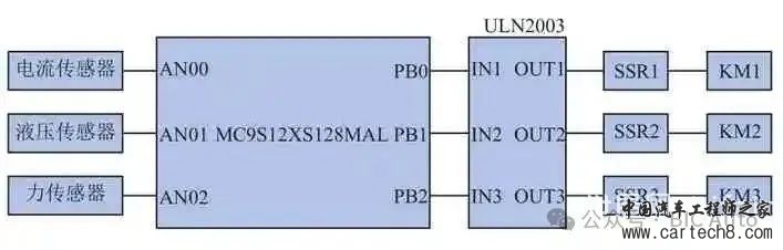

EPB卡钳电控性能测试系统的测控部分主要应用到MC9S12XS128MAL单片机的ATD模块、DO数字量控制输出模块及SCI串口通信模块。ATD数据采集模块中电流传感器接AN00(67脚),用来监测输入到驻车制动卡钳电机的电流变化;液压传感器接AN01(69脚),实现对卡钳输出液压的测量;力传感器接AN02(71脚),完成实时采集制动卡钳夹紧力值的任务。在DO数字量控制输出模块中,控制卡钳总成电机驱动夹紧用的接触器KM1经固态继电器SSR1和ULN2003接PB0(24脚),控制卡钳总成电机驱动放松用的接触器KM2经固态继电器SSR2和ULN2003接PB1(25脚),控制卡钳总成输入液压用的接触器KM3经固态继电器SSR3和ULN2003接PB2(26脚)。测试系统电路部分设计如图9所示。

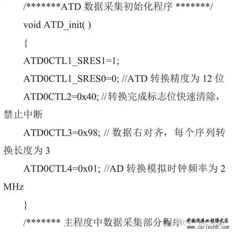

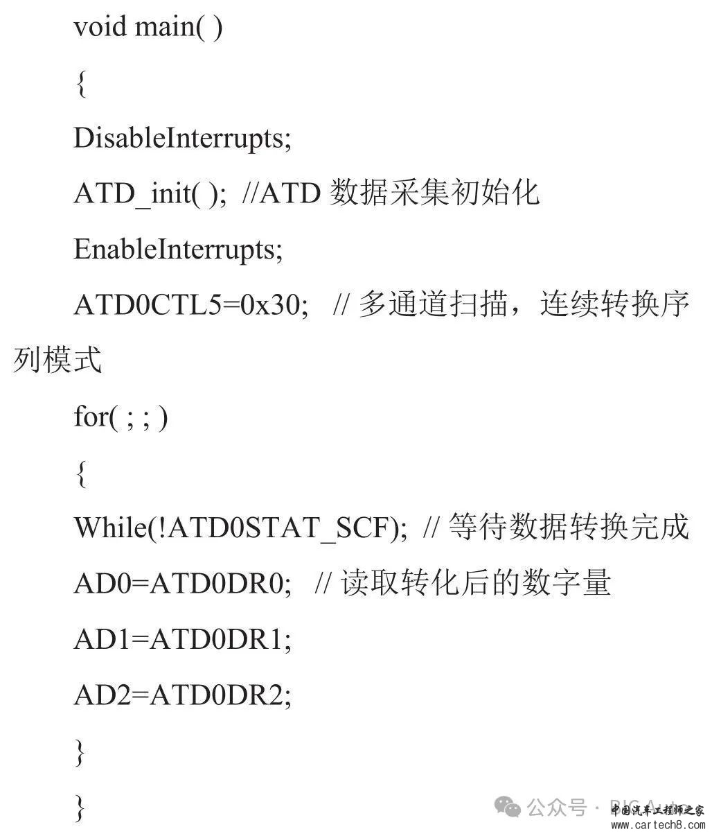

由测试系统测控部分设计可知,直流电流隔离变送器、液压传感器和力传感器分别接入单片机ATD模块的AN00~AN02。因此,每个序列的转换长度设置为3,AD转换模拟时钟频率设置为2 MHz。由于在指定频率下采集的全部数据在时间轴上是等间距的,所以数据采集模式选择多通道扫描,连续转换序列模式。AD转换精度设置为12位,不采用外部触发的工作方式,MC9S12XS128MAL单片机ATD模块模拟量输入量程为0~5 V,从单片机中读取的AD端口数据为ATD0DRn,电压值为Volt,量程的转换公式为:Volt=(ATD0DRn/4096)×5 000利用查询方式,最后通过SCI串口通信程序将数据上传至上位机。AD模拟量数据采集部分程序如下。

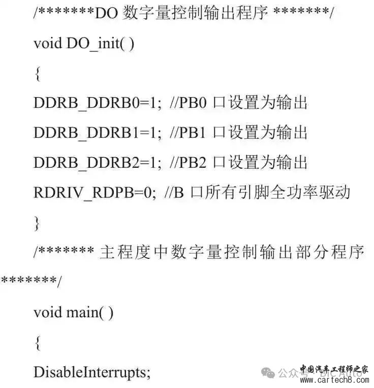

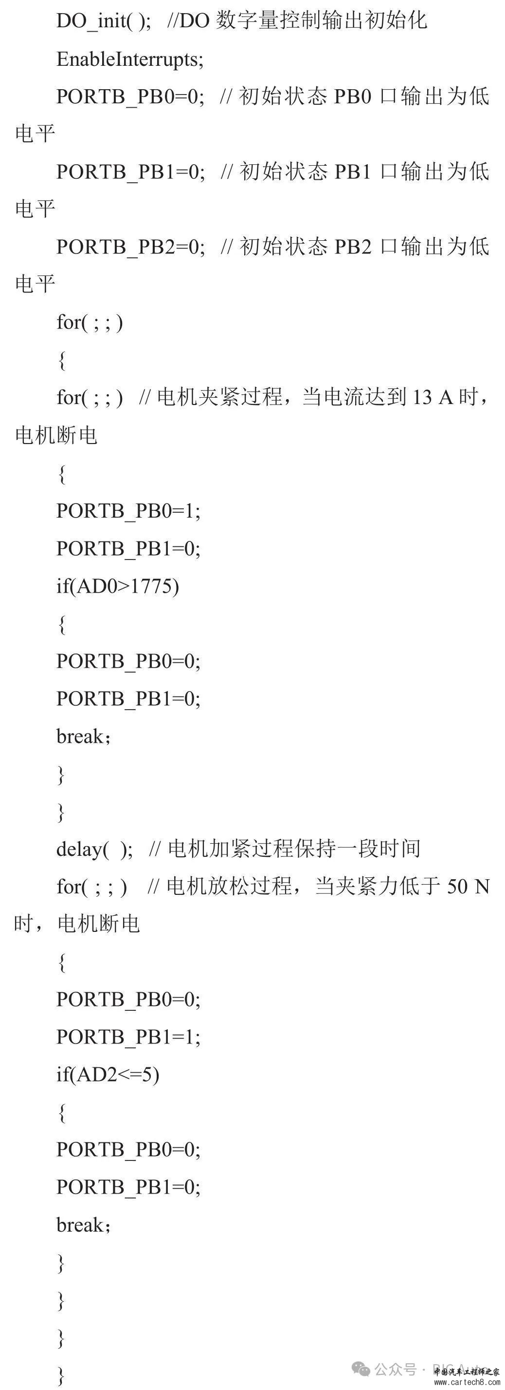

由测试系统测控部分设计可知,EPB卡钳总成电机驱动夹紧和放松分别由单片机的PB0和PB1口控制,单片机PB1口控制二位五通电磁阀的通断。程序中设置相应的引脚为输出,输出引脚置1则对应的阀或接触器闭合工作,输出引脚置0则转换为常开状态。DO数字量控制输出部分程序如下。

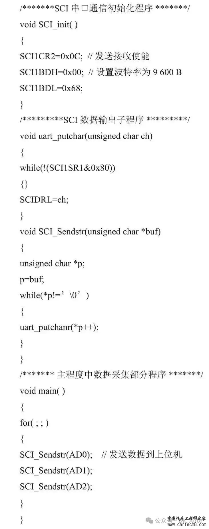

串口通信程序的目的是将单片机采集到的数据发送到上位机,波特率设置为9600B,采用查询的方式发送数据,SCI串口通信部分程序如下。

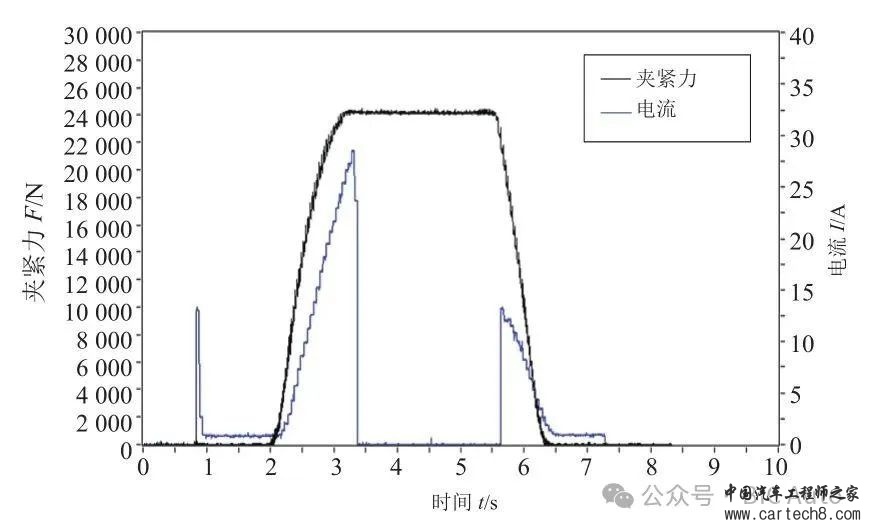

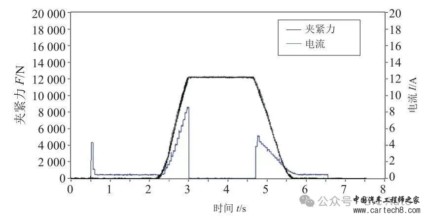

将EPB卡钳总成安装到测试系统的夹具上,测试系统给电机通电DC 12 V,工作电流达到13 A。驻车夹紧和释放3次,记录时间-电流、夹紧力的曲线关系,测量卡钳的夹紧力、夹紧时间(从启动电子驻车到达至恒定夹紧力所经历的时间)、释放时间(从释放电子驻车到夹紧力为0所经历的时间)。EPB卡钳总成无液压夹紧释放功能测试曲线如图10所示。
图10 EPB卡钳总成无液压夹紧释放功能测试曲线

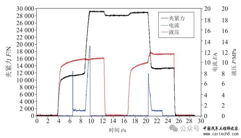

5.2 有液压夹紧释放功能试验
将EPB卡钳总成安装到测试系统的夹具上,加注制动液排净空气。测试系统施加2 MPa(4 MPa、6 MPa、8 MPa、10 MPa)液压,稳压过程中,同时通电DC 12 V,工作电流达到13 A。使电机完成作动夹紧,然后泄压为0 MPa;再施加2 MPa(4 MPa、6 MPa、8 MPa、10 MPa)液压,稳压过程中,通电DC 12 V,使电机完成作动释放,然后泄压为0 MPa,记录时间-电流、液压、夹紧力的曲线关系,测量卡钳的夹紧力、夹紧时间(从启动电子驻车到达至恒定夹紧力所经历的时间)、释放时间(从释放电子驻车至夹紧力达到恒定所经历的时间)。EPB卡钳总成有液压夹紧释放功能测试曲线如图11所示。

图11 EPB卡钳总成有液压夹紧释放功能测试曲线
